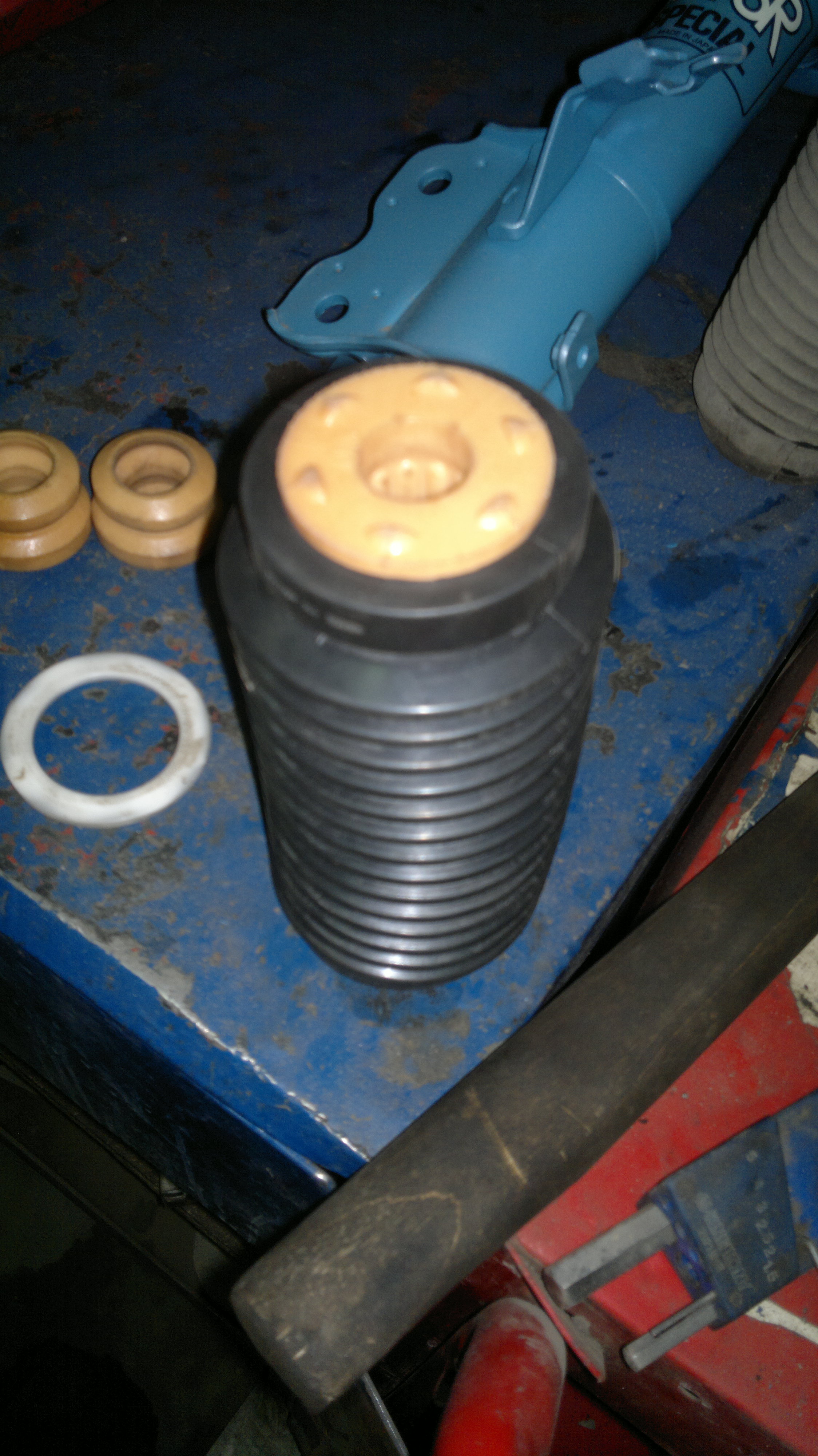

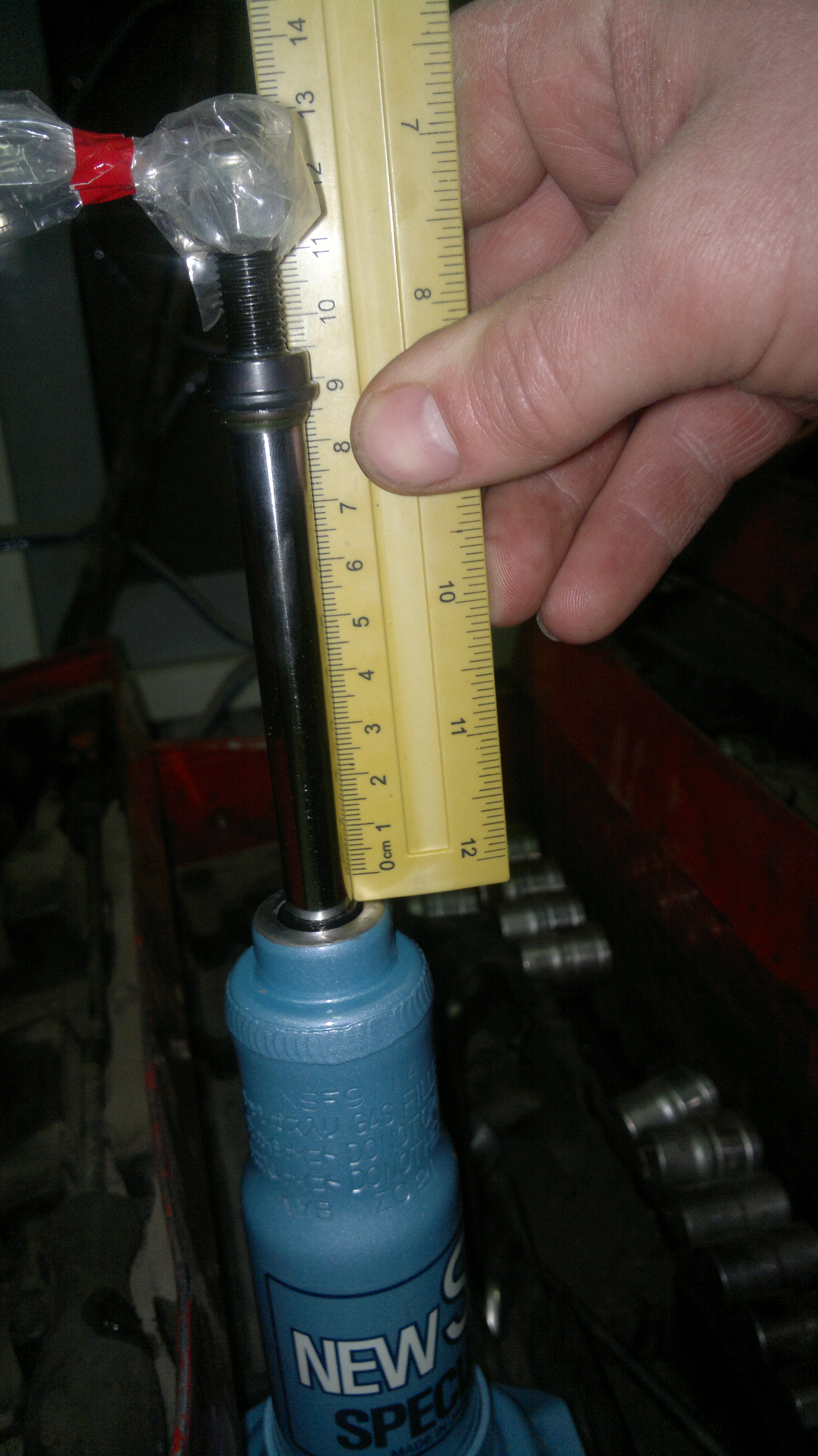

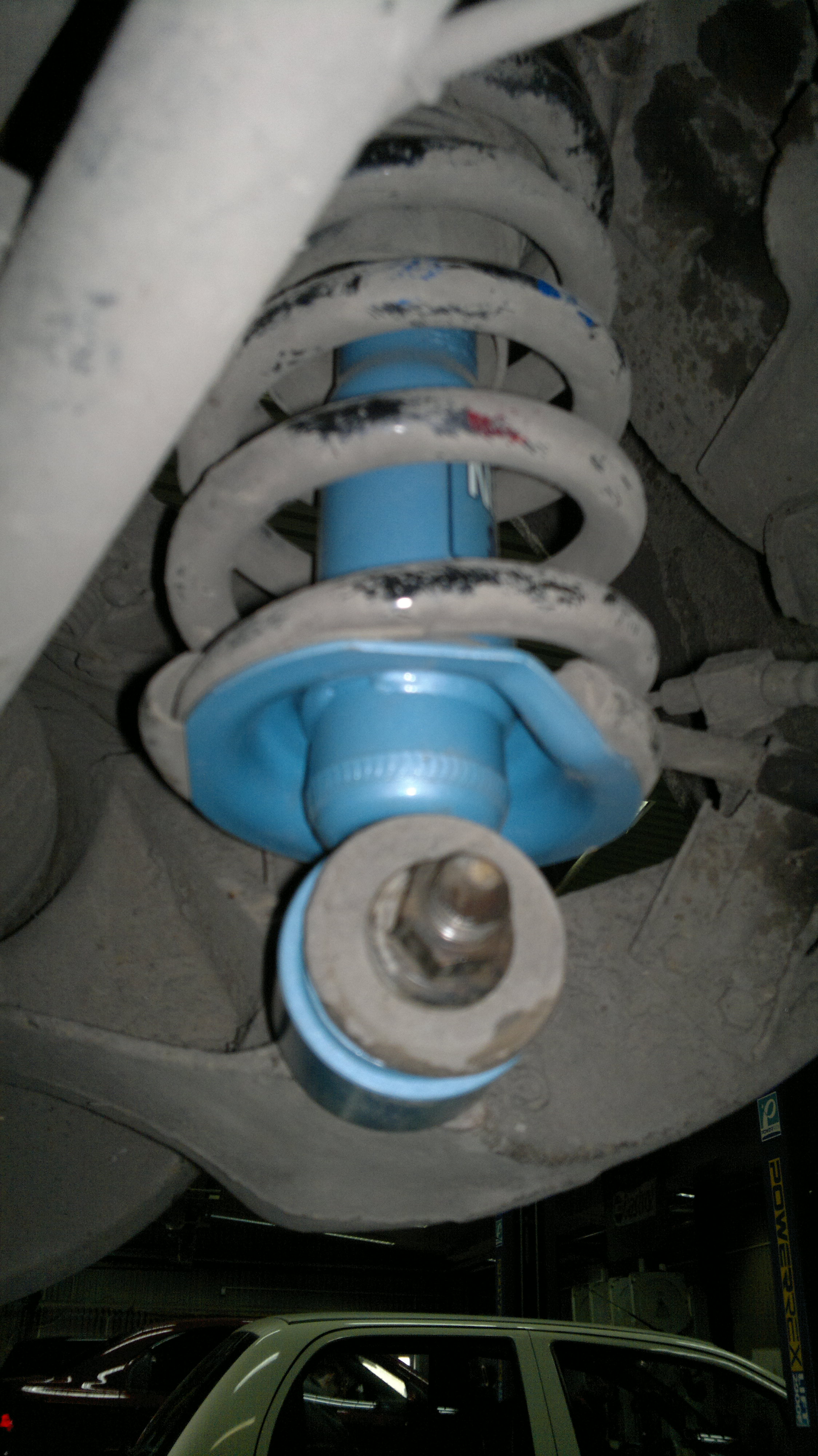

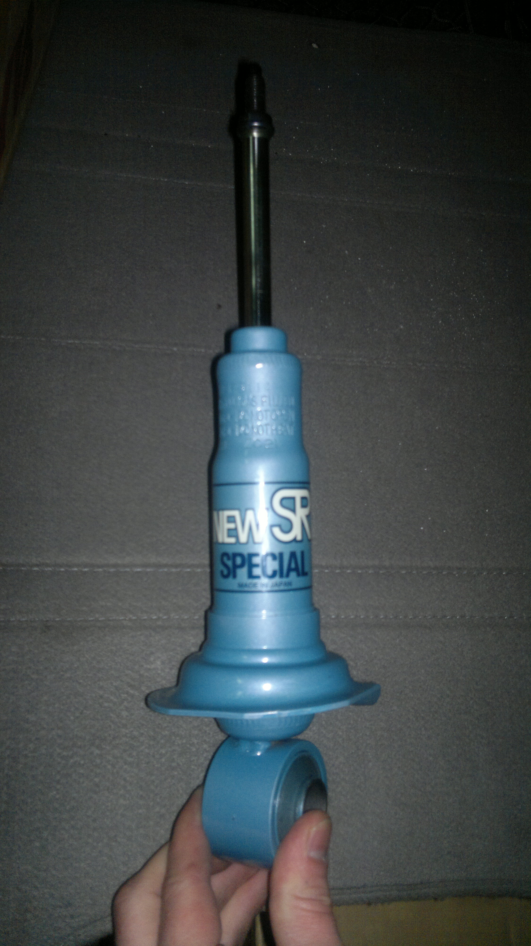

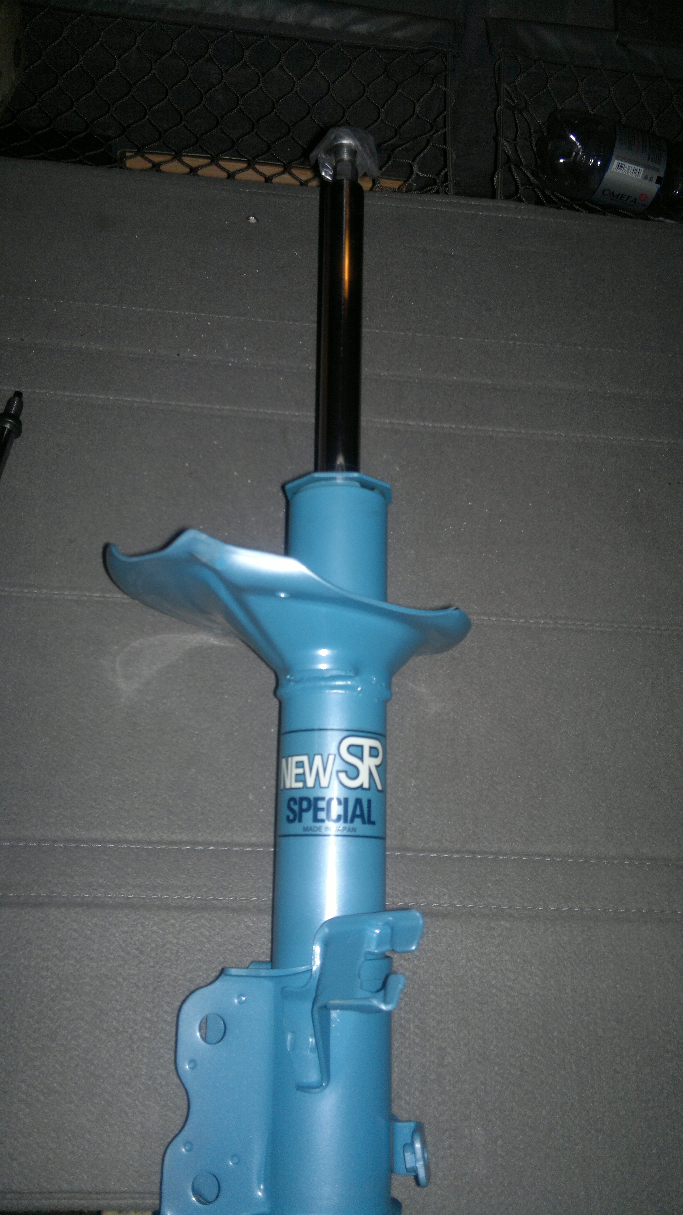

поменял стойки в круг.
Комментарий к файлу: пыльник перед
2012-04-21-051.jpg [ 1.23 МБ | Просмотров: 11195 ]
Комментарий к файлу: на месте.
2012-04-21-045.jpg [ 1.16 МБ | Просмотров: 11195 ]
Комментарий к файлу: длина штока зад.
2012-04-21-037.jpg [ 1.24 МБ | Просмотров: 11195 ]
Комментарий к файлу: длина штока перед.
2012-04-21-035.jpg [ 1.24 МБ | Просмотров: 11195 ]
Комментарий к файлу: передние.5201
2012-04-21-025.jpg [ 1.3 МБ | Просмотров: 11195 ]
Комментарий к файлу: задние.9114
2012-04-21-024.jpg [ 1.28 МБ | Просмотров: 11195 ]

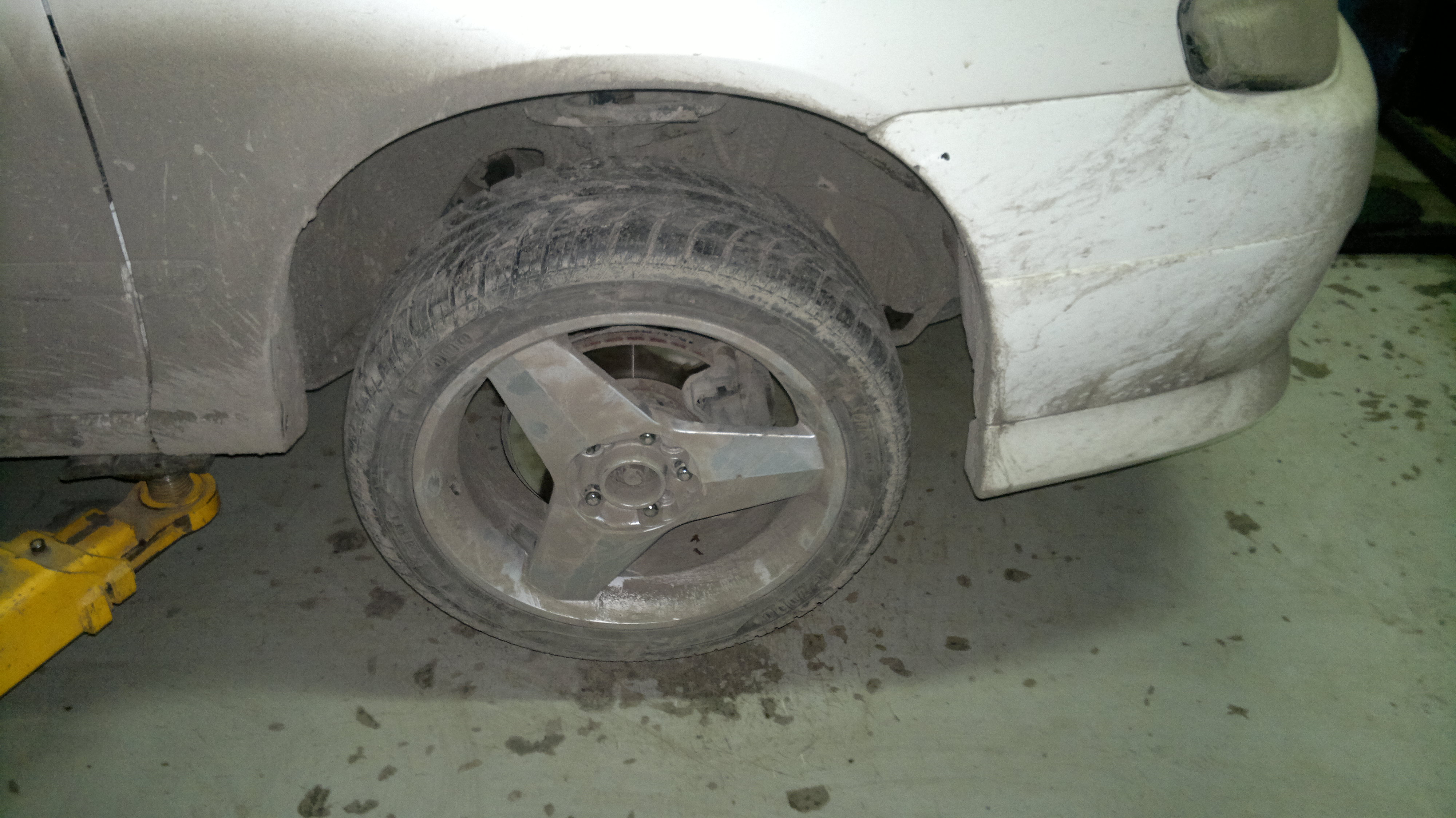

не много пришлось доработать отбойники тоесть укоротить. и напильник в помощь для увиличения отверстий передних стоек для болтов ну и потом на развал заехал все поправил.
Комментарий к файлу: на лето 17 дюймов
2012-04-21-055.jpg [ 1.2 МБ | Просмотров: 11192 ]
