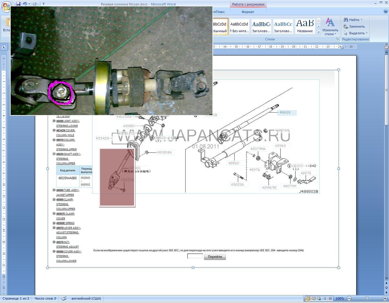

Приветсвую всех: прошу поделится опытом. Цель - нужно снять каданчик нижний рулевой колонки и заменить его на моей 4WD (инфа в подписи) - сначала закусывало, потом появился очень большой люфт руля. Вопрос: можно ли его снять без снятия рулевого колеса, а просто открутив болт на верхнем карданчике, (гайку на квадратном соединении) - обведена розовым. А потом как подлезть к соединению нижнего карданичка - он на болте также соединен с рулевой рейкой, соштоком по моему ? Есть ли еще какие-то особенности - сам зочу сделать, но не напортачить - рулевая рейка всё-таки там и подушки безопасности с рулем снимать желания особого нет, да и положени едолжно ьбыть как до этого, ... В общем подскажите кто сталкивался.........? Спасибо""""!!!!
Карданчик.JPG [ 159.31 КБ | Просмотров: 3552 ]

Менял карданчик без съёма рулевого колеса.Проблем никаких,кроме закисших болтов и неудобного доступа(мешает кресло).
