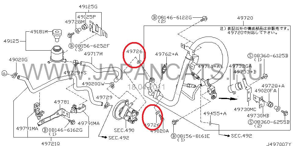

Стал вытекать из гидрача декстрон понемногу. :( Съездил в сервис, сказали подтекают "уплотнительные шайбы шланга высокого давления возле ГУР". Что за шайбы, где искать? Прошу помощи одноклубников.

Хз. В сервисе говорят течет из места соединения шланга с насосом, там шайбы какие-то уплотнительные износились, вот их и надо заменить. Вот и гадаю что за шайбы... :unknown:

Это не они ли ?
Parts.jpeg [ 96.66 КБ | Просмотров: 8323 ]

Купи в любом автомагазине магазине кольца с отожженой меди, только диаметр подбери и все. У меня есть пара родных на стором насосе гидрача, но слать же такую хрень почтой.

Этих колец медных, на любой размер, на любом авторынке валом.

Спасибо. Разобрался уже что это кольца медные:) Просто в сервисе толком не объяснили что нужно, а я как-то с гидрачем в первий раз "познакомился"))
