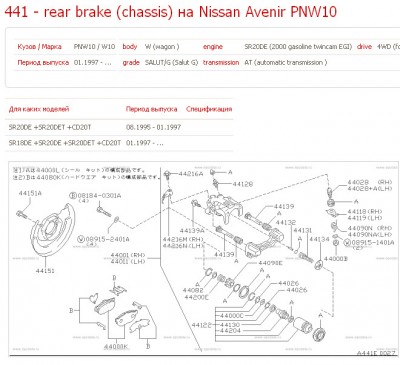

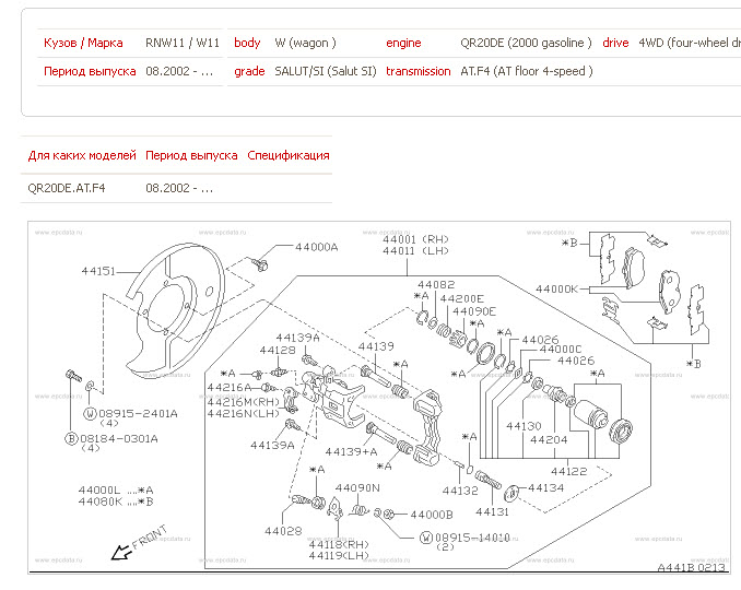

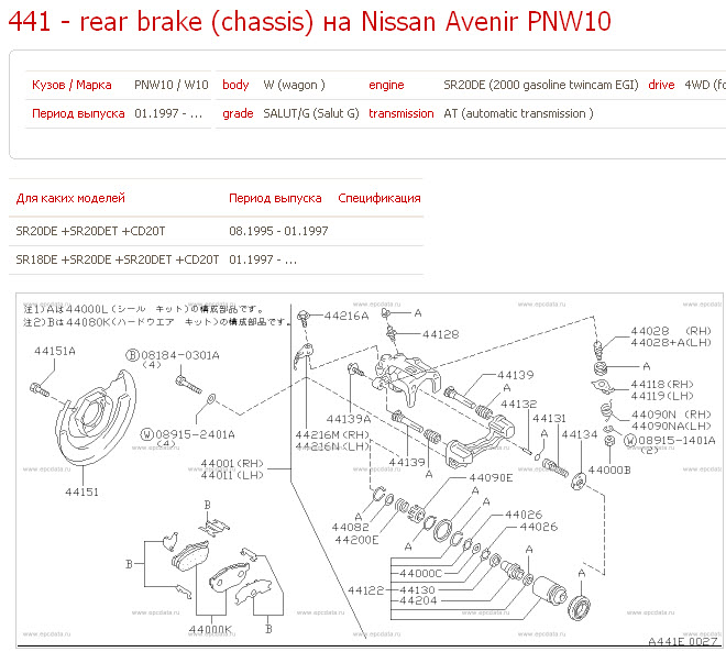

Ребят а может про задние суппорта кто в курсе, от чего могут подойти на PNW10 4вд ??? если есть у кого возможность от 11 кузова вени фотку выложить с размером буду очень благодарен.
"pnw10" восстановить пытаюсь после нерадивых хозяев!!!
 Заголовок сообщения: Re: Вопрос по суппорту
СообщениеДобавлено: 25.10.2011 11:20
baritos писал(а):
...если есть у кого возможность от 11 кузова вени фотку выложить с размером буду очень благодарен.
Фото нет, но может картинки из FASTa помогут - вроде похожи... :?
PNW_10.jpg [ 99.47 КБ | Просмотров: 7002 ]
PNW_11.jpg [ 83.4 КБ | Просмотров: 7002 ]
СообщениеДобавлено: 25.10.2011 14:57
Зарегистрирован: 11.09.2011 15:17
Сообщения: 5
Cпасиб, так то вроде похожи но "Фаст" есть "Фаст", схематично все изображено,
завтра поеду по конторам с контрактными запчастями, пробовать по образцу подобрать, может че получится, а то именно на авенир нету ни в Кемерово ни в Новосибирске :(

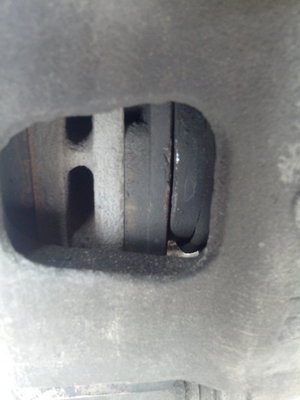

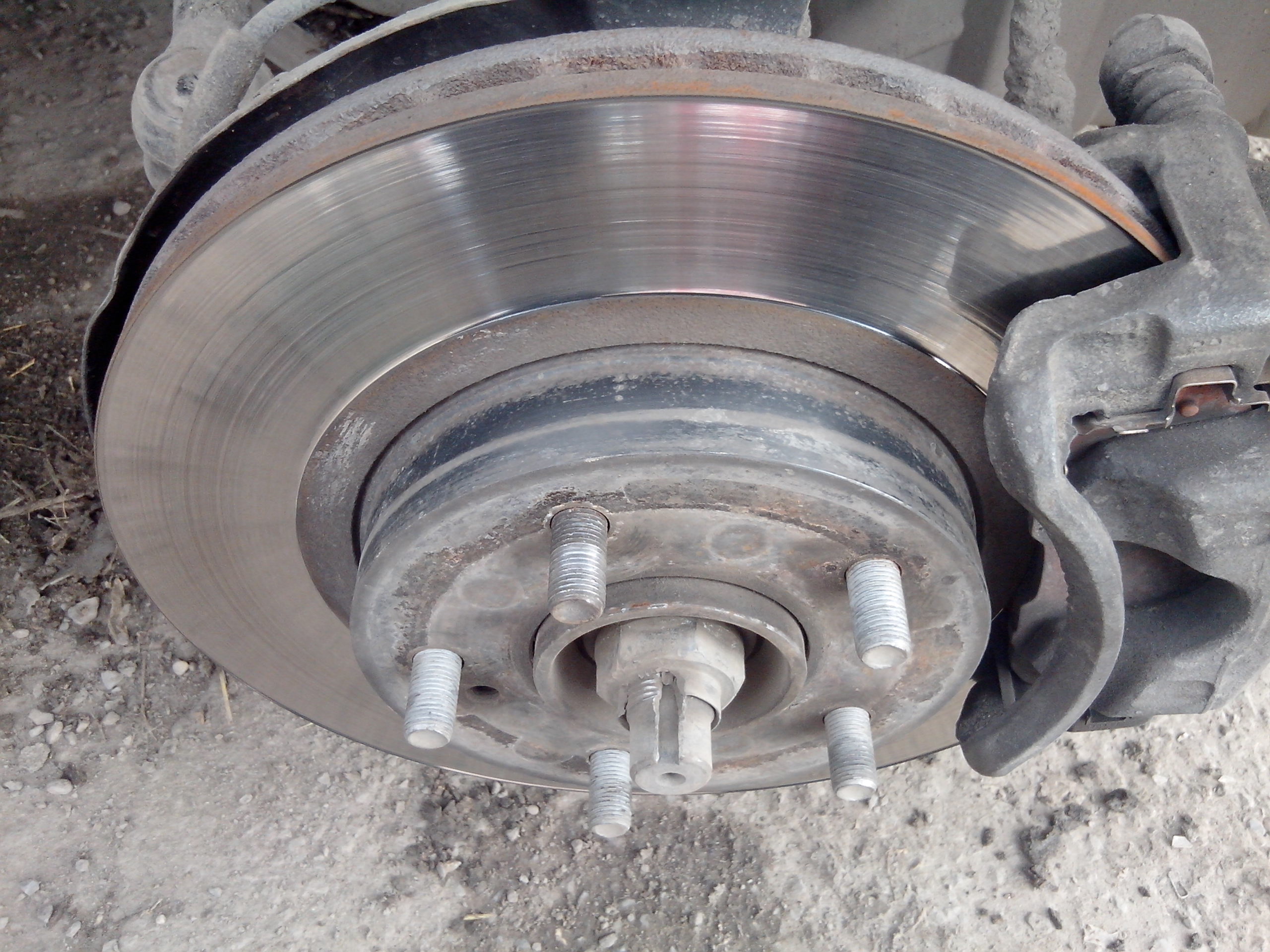

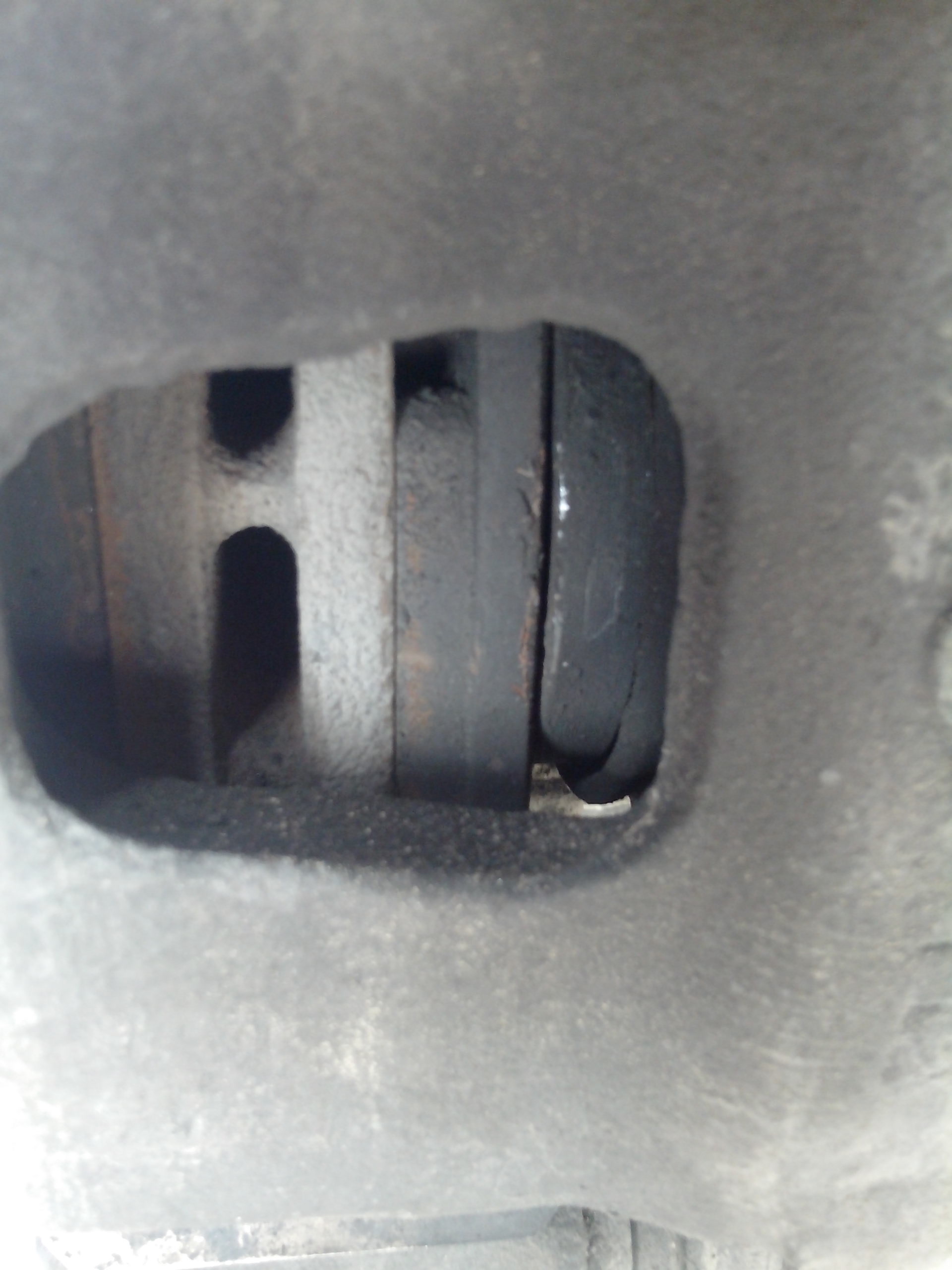

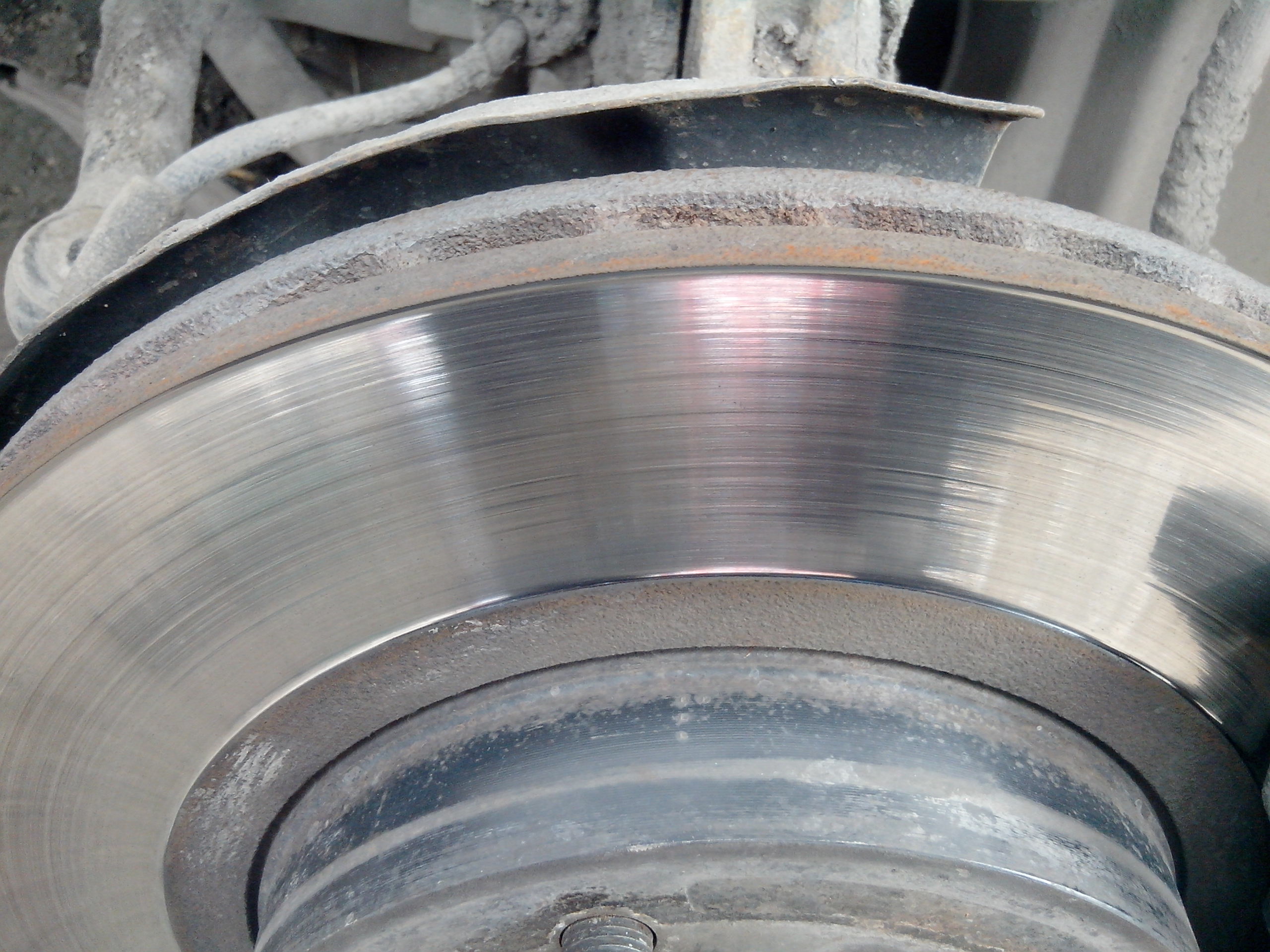

Проблема такая. Колодки зажаты суппортами. С правой стороны разбирал суппорт. Вот небольшой отчет http://forums.drom.ru/nissan-primera-bl ... 1133894482. Сейчас проблема вернулась. Вчера на домкрате включаю D на КПП, ступица начинает крутиться (с небольшим опозданием). Нажимаем до упора педаль тормоза и отпускаем. Ступица начинает вращаться сек ч/з 5-7.
С левой стороны такая же проблема. Направляющие смазаны и на них следов коррозии нет
007.jpg [ 334.59 КБ | Просмотров: 6647 ]
006.jpg [ 681.69 КБ | Просмотров: 6647 ]
005.jpg [ 720.84 КБ | Просмотров: 6647 ]
СообщениеДобавлено: 22.04.2013 00:20
Сообщения: 331
Откуда: М.О.
Возможно гнутые направляшки. У знакомого на лансере 10 такая проблема была. 2 раза перебирали ему суппорт, в 2 разных сервисах, все блестело, все смазано, но проблема оставалась. . Пока направляющие не поменяли-толку не было.
