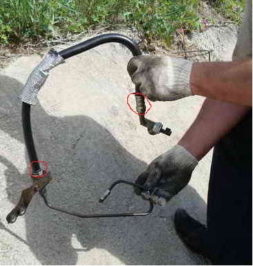

СообщениеДобавлено: 28.10.2010 21:22
Зарегистрирован: 08.09.2008 23:24
Сообщения: 49
Откуда: г. Липецк
Если я правильно понял на фото отмечены штуцера....он их заменил на новые...аостальные наконечники старые (не знаю как они называються из-за отсутствия соответствующего образования :D )

СообщениеДобавлено: 29.10.2010 16:28
Нет это стаканы снаружи шланга, а на штуцера он надевается.
