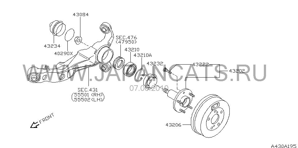

Может я и повторяюсь, кто скажет у нас подшипники в задних ступицах меняются или весь рычаг под замену?

Там стоит полуступица . Подшипник не меняется .

я менял подшипник в задней ступице
авенир салют х-- 1999г.в. 2WD GQ18 пробег 202000 км,у меня 4 года
Комментарий к файлу: могу попозже скинуть номер подшиника

скинь пожалуйста номерок,а как меняли,на месте или рычаг снимать надо?

Извеняюсь не полуступица - подшипник есть -у меня вот такой стоит - 4021033P07.

я менял не снимая рычага, неудобно , но сделал.

подтверждаю, производил замену без снятия рычага, передний снимал.

Получил гиморая на 4 часа при замене заднего ступичного подшипника . Конечно если бы был съемник то процесс был более легким . Подшипник запресовали но вот момент затяжки не знаем, сейчас езжу и слушаю (гудит , но тише). Хотел сразу второй поменять - но время у мастера нет. Вот поеду к нему чтобы поменял второй подшипник , а то может что я слышу это звук второго подшипника . Может кто сталкивался с этим - подскажите !
