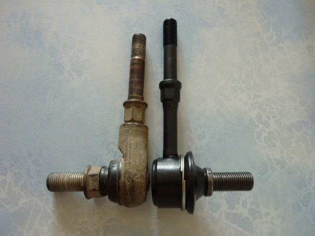

Расскажу следующее, в японских и не только каталогах как в бумажном так и в электронном виде есть ошибка по линкам, да именно так родные на 12 а по каталогам на 10. Я себе нашел на 12 но от другово авто, причем задние,от MITSUBISHI, модель не помню, знаю что от микроавтобуса. Немного отличаются от родных, смотрите фото. Месяц прошел, полет нормальный. Отдал 700р за штуку.

фигасе разница небольшая! в два раза разница! за 600р. такое г как стойка стабилизатора покупать при цене хорошей шаровой в 300р.(CTR) для сравнения ....да ещё для наших дорог...
