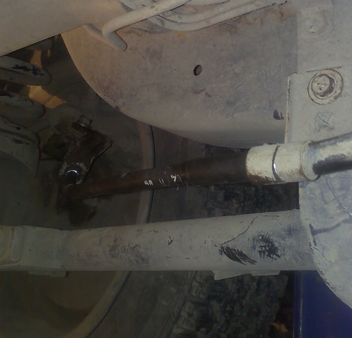

У меня были отгнившие тросса на ручнике. Сгнили на креплении перед ступицей. Подлечил валявшимся в гараже комплектом от Москвича.
1. Наростил оболочку тросса куском нужной длинны (у меня сантиметров сорок). Закрепил просто всунув в старые гнёзда, т.к. диаметры совпали.
2. Наварил немного на заводское окончание троссика (шестигранное) и обточил на наждаке до цилиндра.
3. Собрал всё и просто загнул конец тросса на ступице по месту. Закрепил петлю расплющив пару гаек М8.
Фото1600.jpg [ 165.51 КБ | Просмотров: 10607 ]
