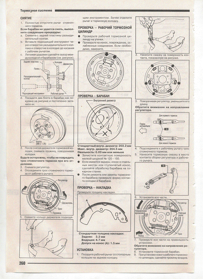

Сзади барабана под тормозной трубкой стоит резиновая заглушка. Вынь ее, внутри механизм развода колодок. Плоской отверткой регулируется. Вот может поможет.
image002.gif [ 536.82 КБ | Просмотров: 7761 ]

при замене колодок по возможности лучше снимать фаску с края барабана
чтоб в следующий раз при невозможности их свести можно было снять барабан без поломок.
..юзать думаю можно цилиндр и так. - к примеру на жопелях и прочих калымагах GM,
нет ни каких зацепов просто маленькие площадки и всё работает
ну всмысле колодка не слетает.
Лучше б ты написал почему заклинило барабан и не получилось свести колодки?
Для свода колодок нужно: через технологическое отверстие, закрытое резиновой пробкой, одной отверткой нажать на стопор-защелку револьверного механизма т.е. надавить вперёд, а другой отверткой вращать зубчатую гайку пока не освободиться барабан
думаю оборота 4 вполне хватит. Да и ещё при съёме барабана чтоб не сорвать резбу в
отверстиях для съёмных болтов барабан нужно попеременно пи..дить молотком по кругу между шпильками, и поддавливать съёмными болтами ожидая пока он отстанет.
