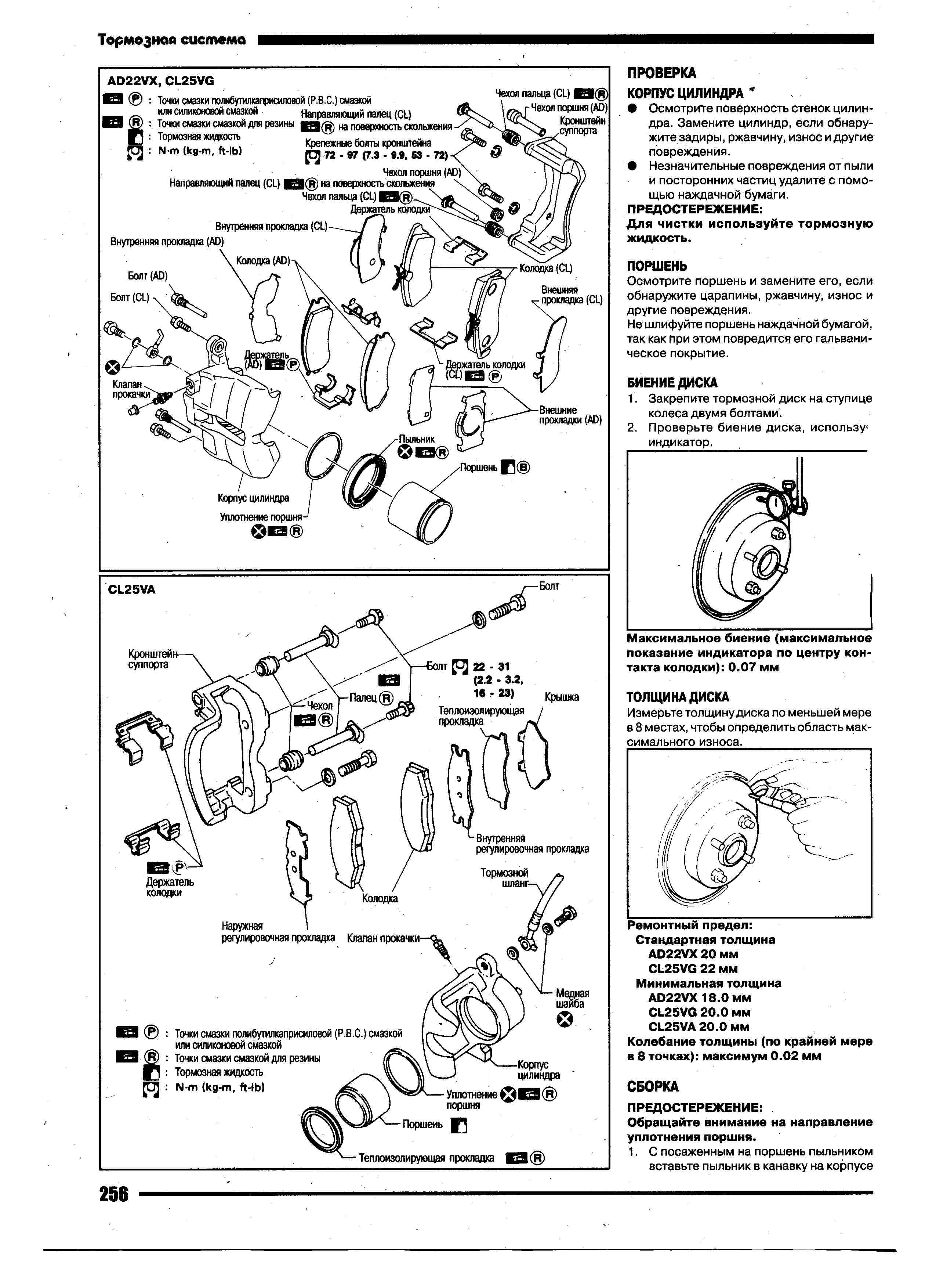

как бы взглянуть на страничку по облуж-ю тормозов из этой инструкции

Сообщения: 177

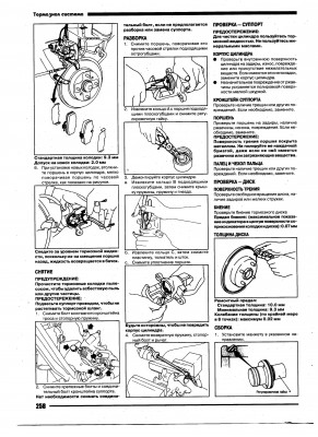

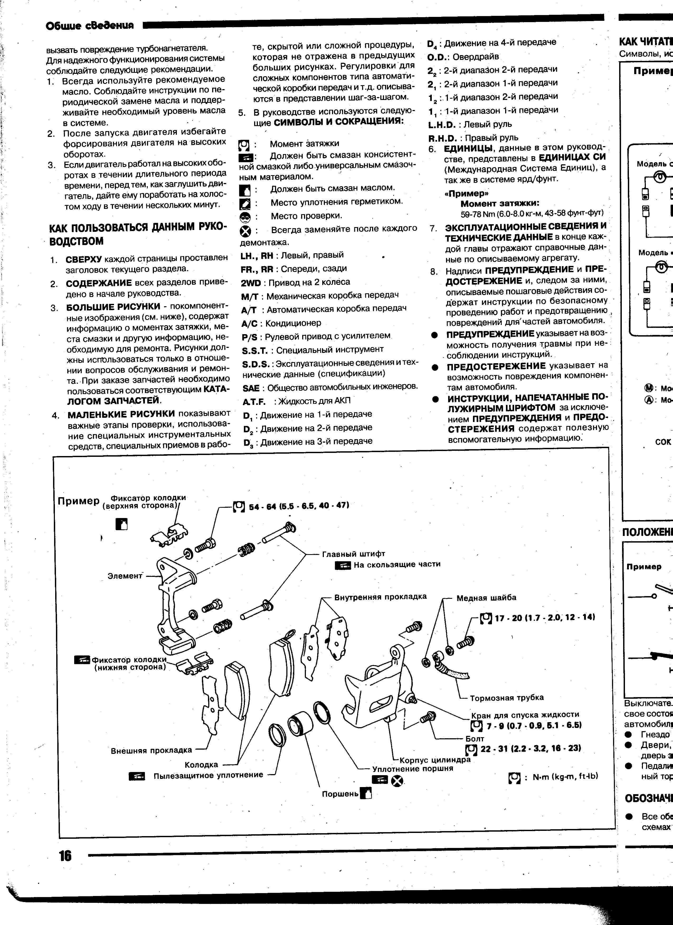

Символы и сокращения.
Комментарий к файлу: Символы и сокращения.
File16.jpg [ 541.85 КБ | Просмотров: 10888 ]

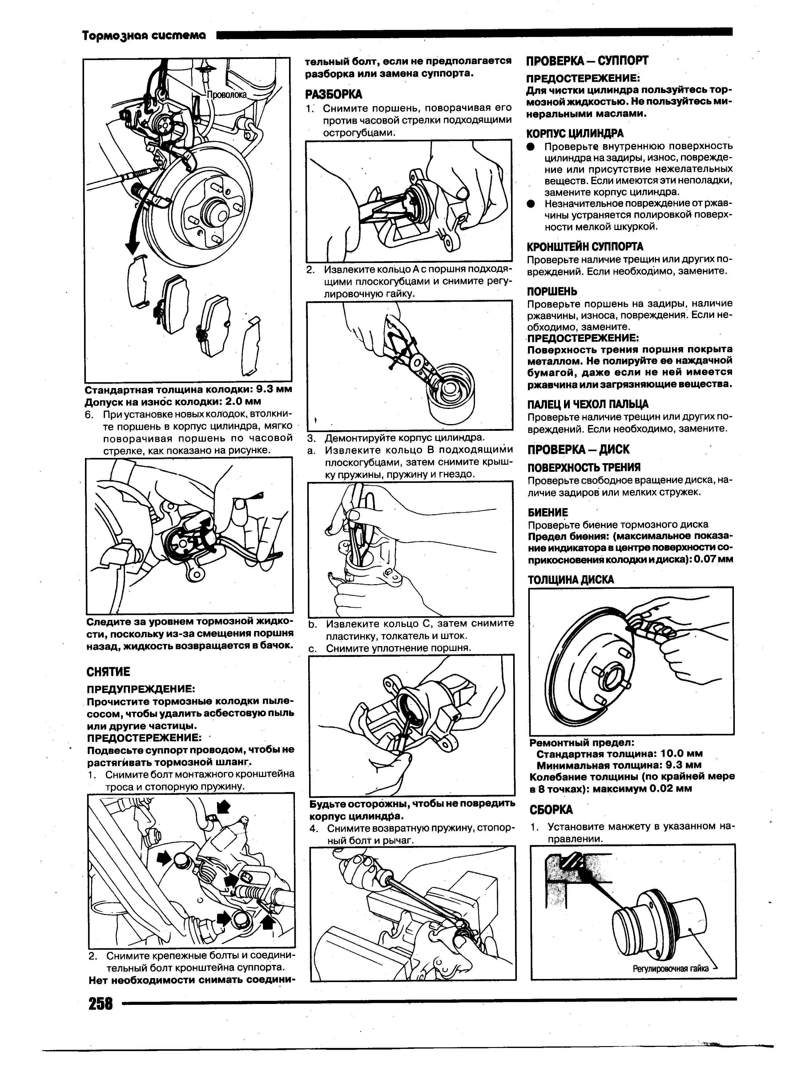

Передний дисковый тормоз.
Комментарий к файлу: Стр. 255
File255.jpg [ 545.24 КБ | Просмотров: 10888 ]
Комментарий к файлу: Стр. 256
File256.jpg [ 482.94 КБ | Просмотров: 10888 ]
Последний раз редактировалось Romer 10.08.2009 21:11, всего редактировалось 1 раз.

СообщениеДобавлено: 10.08.2009 21:18
Сообщения: 177

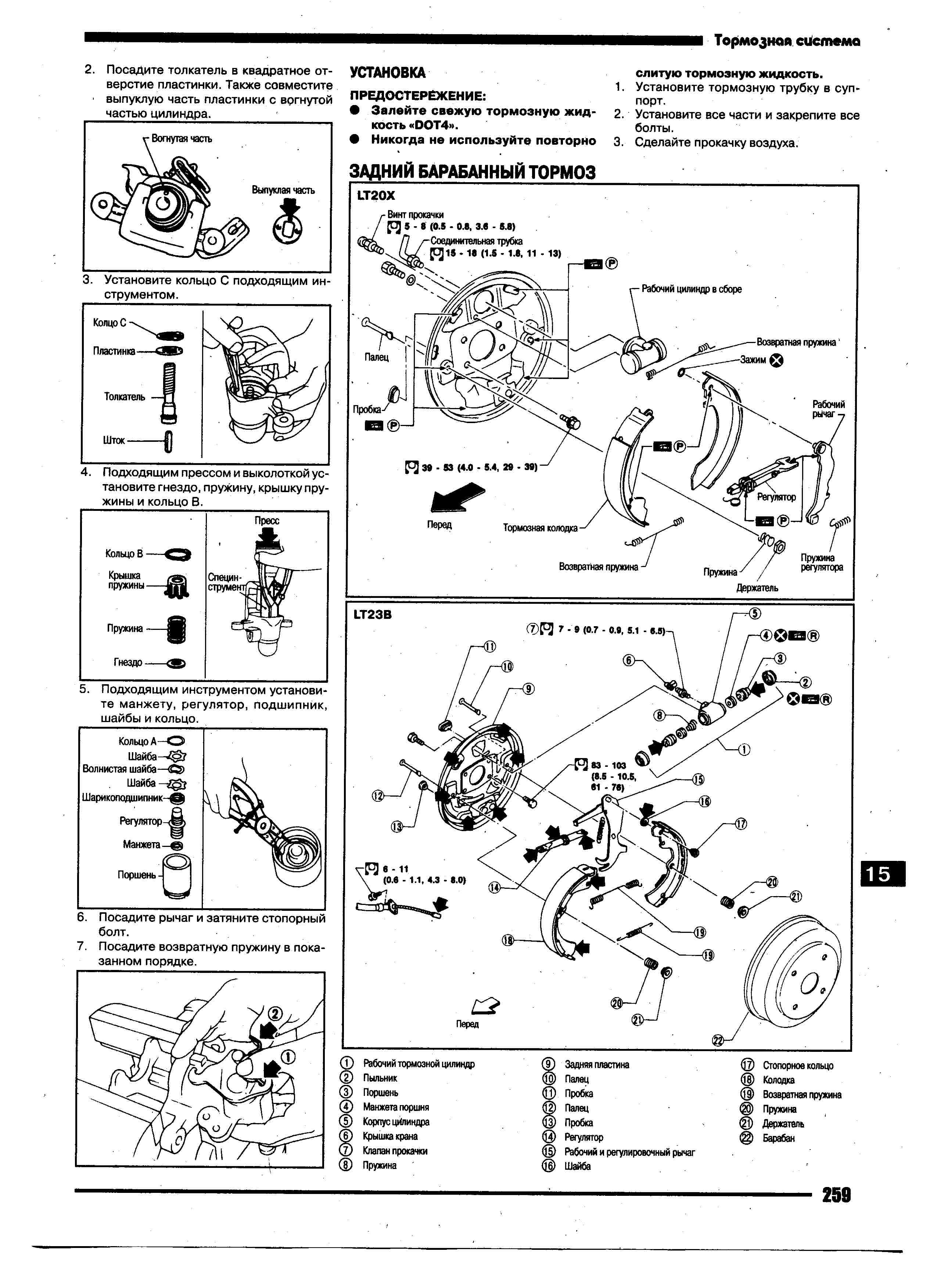

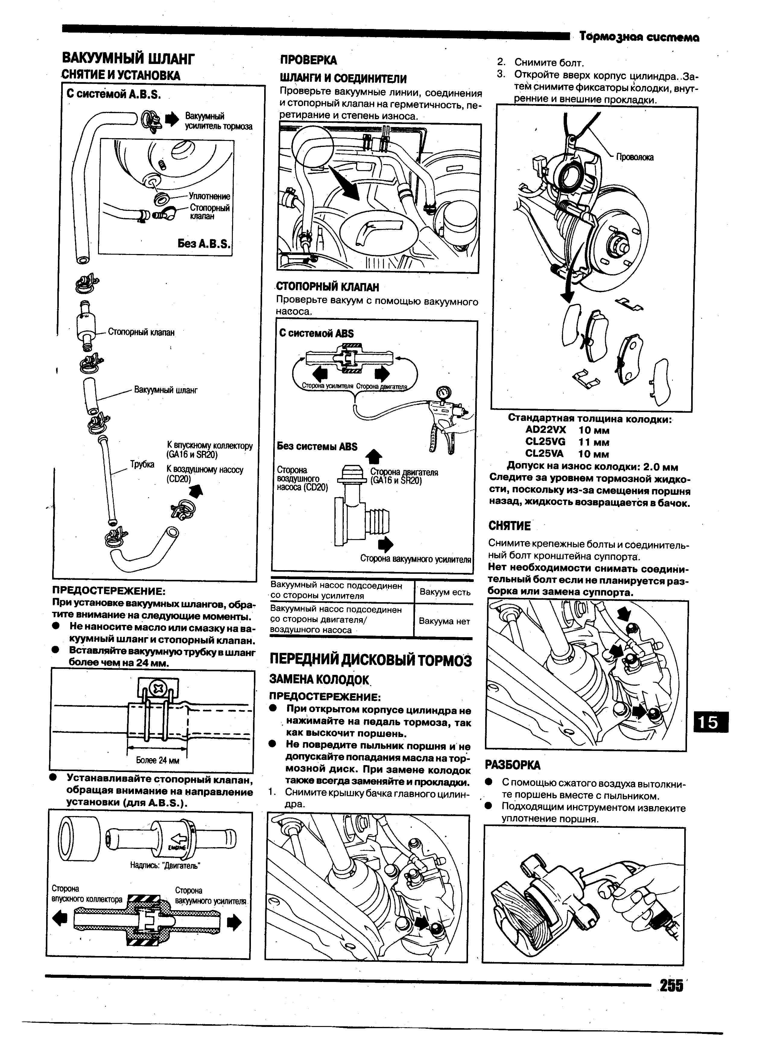

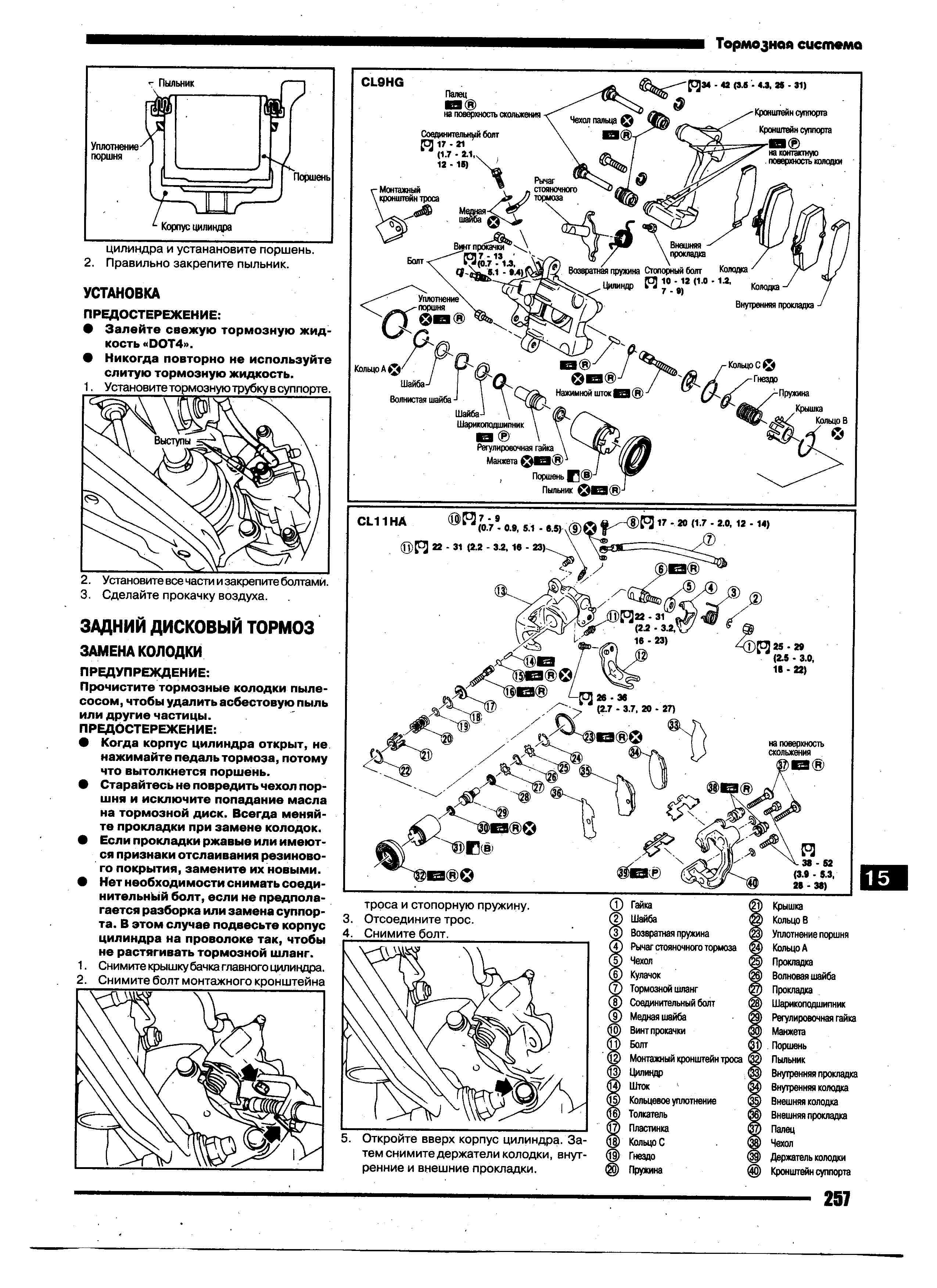

Комментарий к файлу: Стр. 257
File257.jpg [ 565.82 КБ | Просмотров: 10888 ]
Комментарий к файлу: Стр. 258
File258.jpg [ 574 КБ | Просмотров: 10888 ]
Комментарий к файлу: Стр. 259
File259.jpg [ 464.65 КБ | Просмотров: 10888 ]
Можно, отсканировать начиная со Стр. 250, начиная с контура, тромозной педали и главного цилиндра.
Но! Могут быть отличия от наших машин.
