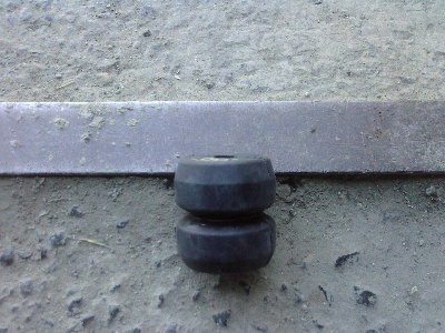

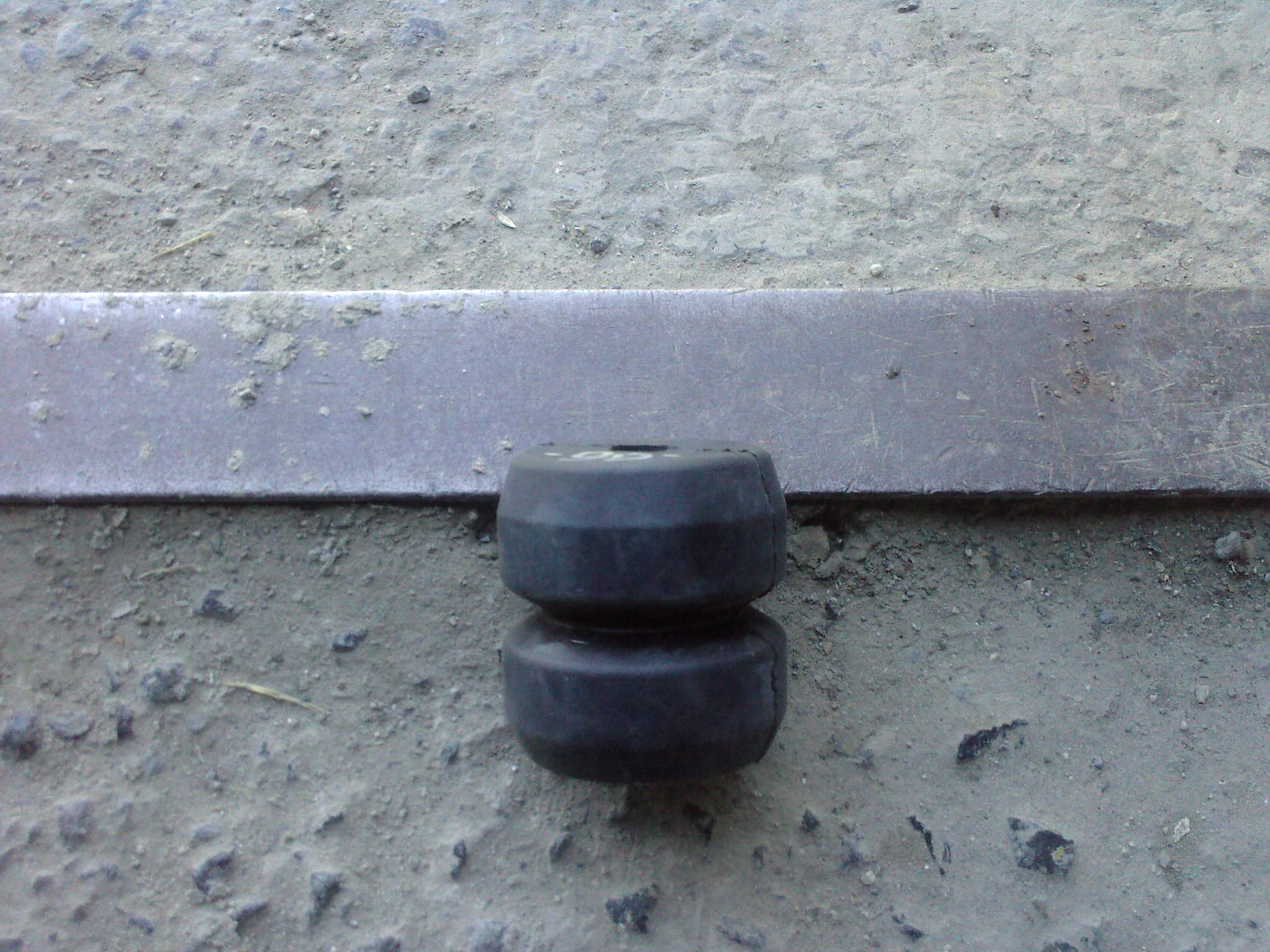

Фотки отбойников закинуть сможешь? Буду пробовать ставить Уазовские по жесткости очень похожи с родными, только чуть пошире, как поставлю закину фотки. :)
-0009.jpg [ 386.68 КБ | Просмотров: 20699 ]

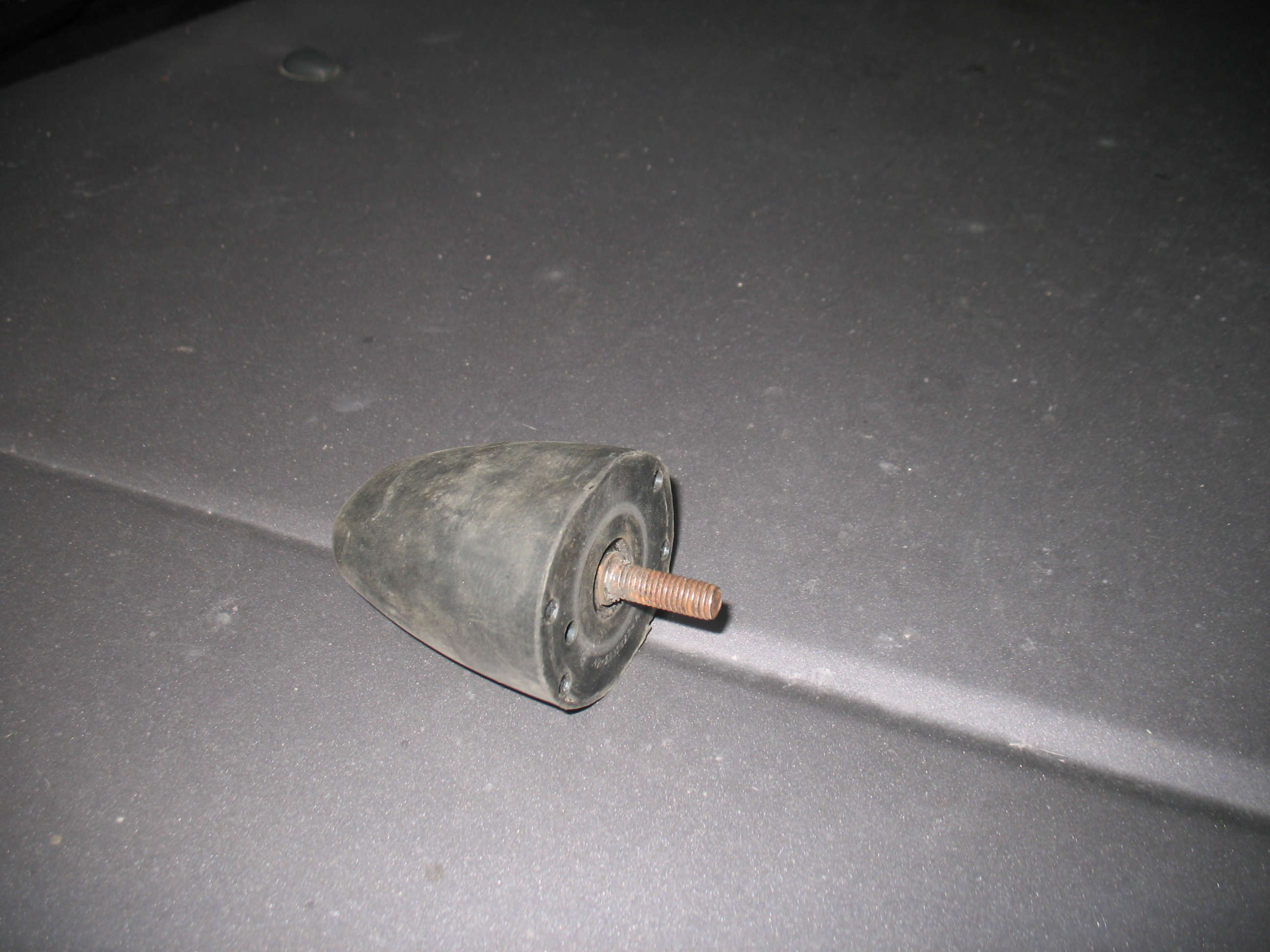

Так выглядит волговский отбойник.
IMG_0097.jpg [ 1.68 МБ | Просмотров: 20699 ]

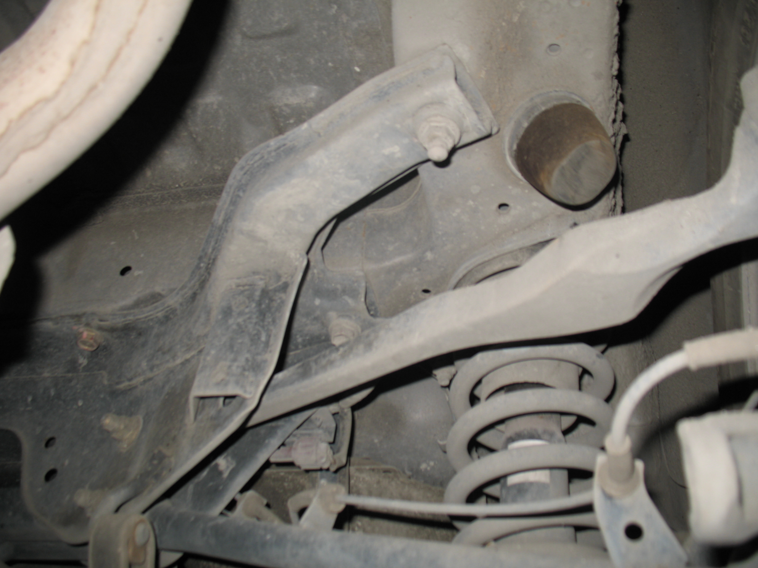

СообщениеДобавлено: 05.08.2008 21:10
Он же на месте после полугода работы. Ничаво не свернуло. Рычагом обточило до нужных размеров.
