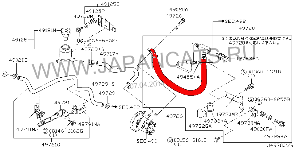

нашел контору которая делает шланги, но вопрос остался. Как снять шланг, с тройником либо он выкручивается. в мурзилке не как у меня. По схеме (exist,megazip) вроде все цельное.
CImage.png [ 51.91 КБ | Просмотров: 18681 ]

Все решил проблему, отписываюсь. Шланг тройник это одно целое, снимал так:
1. шприцом откачал жижу из бачка, снял штекер с датчика давления жидкости ГУР
2. открутил штуцер шланга с насоса ГУР, вытечет немного жижы, приготовленной тряпкой обмотал штуцер.
3. открутил штуцер от рулевой рейки, так же вытечет немного жижы (на пыльник привода положил ветошь)
4. открутил болт на хомуте (надо было открутить 2 болтика держащих весь узел, ставить одному удобней) и узел в руках
5. в тисках выкрутил от тройника трубку, идущую к рулевой рейке, по месту не выкрутить.
Датчик не трогал
Долго думал, для чего чулок типа поролоновый на шланге, потом понял при разрыве не залить жидкостью моторный отсек.
Искал порыв не нашел, походу микротрещины в резине. Перепресовка шланга 1500. По времени 20мин, сравнил старый и новый шланг. У старого внутри пластик, у нового металл типа резинометалл резина ясно армированная.
Установка обратная снятию. Долго мучился с хомутом, если был бы напарник дело 5 минут.
На снятие по времени ушло около 30 минут не спеша. Установка около часа полутора, делал один.
Залил жижу, течь со штуцера на рулевой рейки, пришлось перекручивать 2 раза.
Прокачал, завел крутил рулём туда - сюда, раз 20-30 течи нет нигде. Руль крутится легко.
