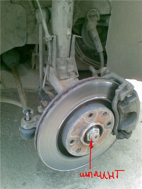

у меня звук сражающихся шпаг идет от шплинтов))они болтаются и получается такой звук при медленном движении,слышно тока с улицы или когда с открытым окном восле стены едешь. Очень похоже что у тебя такая же беда))вывеси переднее колесо,поставь на скорость и сразу все поймешь

направляшка при нажатом тормозе выходит, а обратно возвращается только при движении (закисла ). нужно разобрать и смазать специальной смазкой для суппортов и звук может быть обманчив, надо слушать с наружи или на подъемник и крутить колеса. как говорится вскрытие покажет.
Очень похоже на моё, судя по описанию, после работы попробую проверить! Спасибо за совет:)
А у тебя сильно громко было? Потому что у меня на всю улицу звук) и если это они, их заменить просто?
СообщениеДобавлено: 05.09.2016 14:03
Сообщения: 183
ну довольно громко,цокающий звук, я их поджал они перестали цокать

шплинты да шумят громко. Еще скобки которые держат колодки по краям-шумят сильно.
