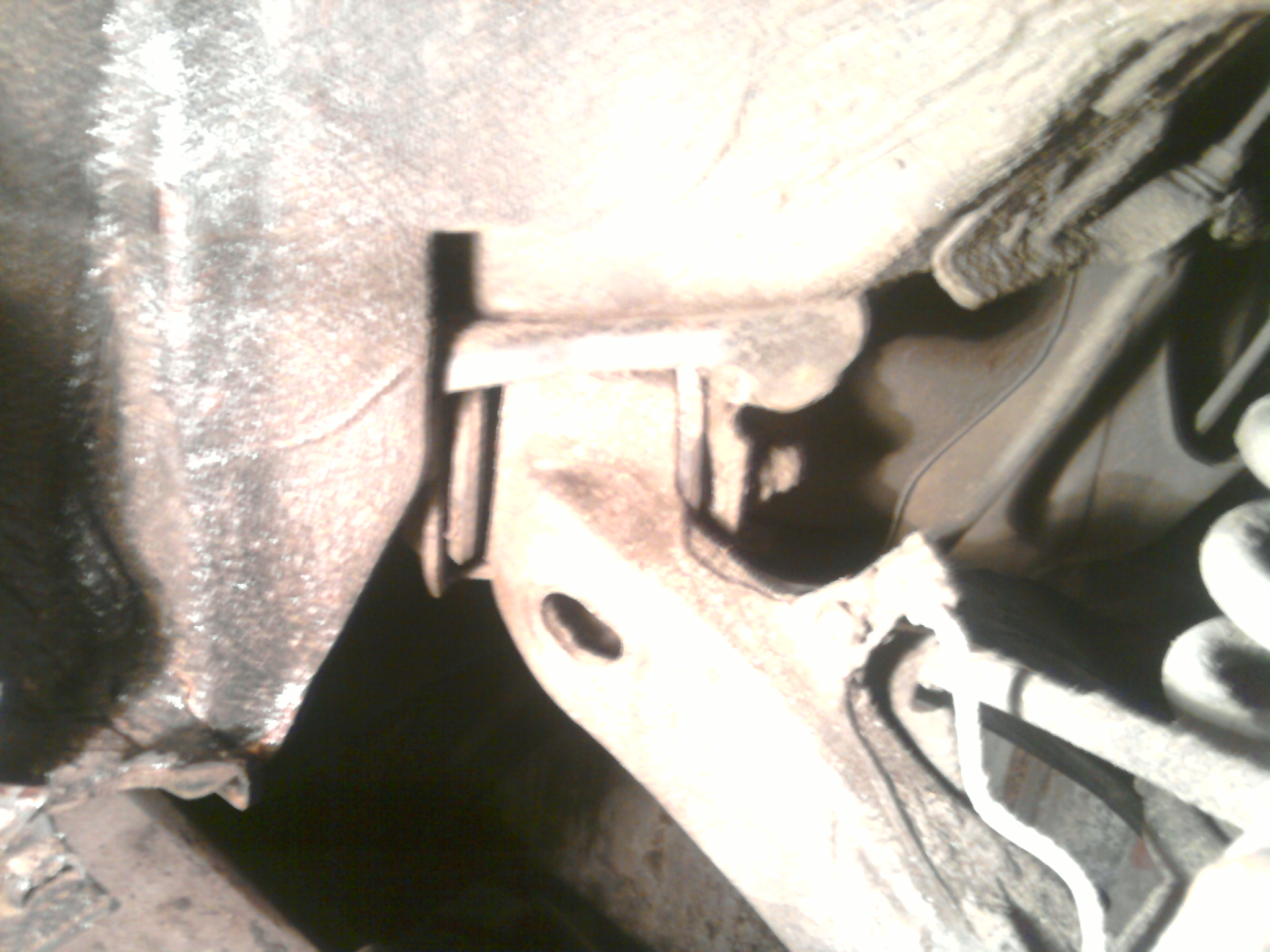

задняя подвеска
продольный рычаг с/б 2-06-973
этот я заменил, там другие. картинку нада найти, чтобы обяснить.. Ну в общем колесо снимаешь и вот они, сразу видно их.

Их 8 штук, по два на рычагах ступиц и по ондному на четырех поперечных рычагах. У меня в багажнике ща лежат ждут замены контрактный рычаг и контрактная поперечная тяга, так вот одинаковые эти маленькие сайленты меж собой. Вот только отлиты они со смещенной внутренней втулкой (не по центру она), а на полеуретановых что-то я такого не заметил... :oops:

вот этот сайлент. Это зад со снятым колесом

Ага, это точно он, залез - глянул, стоит :) ..бывает, хых..
