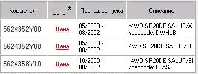

Есть диаметр 11мм, а есть 14мм. так попал на втулки заднего стаба.
Причём у меня на Бластаре оказался 11мм, а по вину в экзисте пришли 14мм

Вот табличка с экзиста. Y00- это 11мм, Y10 - это 14мм, всё на 4wd sr20de 2000-2002год.
И заказал я себе отдав продавану тех паспорт, он по нему смотрел. У меня типа 14мм, а по факту 11мм.
А по теме: стаб по форме одинаковый у всех.
табл..JPG [ 23.04 КБ | Просмотров: 12765 ]

Аналогично: у меня SalutX 2WD втулки стабилизатора по техпаспорту определялись на 14 мм. На деле оказались 11мм. От Блюберда
