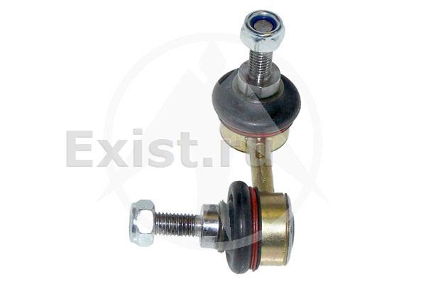

Предыстория такова, залез вчера менять колодки передние ну и заодно решил просмотреть все. Взгляд упал на выдавленные в разные стороны шайбочки на линках и приличный зазор в стабе а подтягивать гайки некуды. Дело в том что в прошлом году поставил новые стойки стаба и полиуретановые резинки, т.к. обычные "сжовывались" очень быстро, а тут теперь резинки норм - но не держат нагрузку шайбы...
И тут созрело а что если... уйти от этого стремного узла на линки с двумя шарами. Идея такова: взять кусок уголка, прикрутить (приварить) к стабу и в него уже прикрутить линк типа этого
линк.jpg [ 27.52 КБ | Просмотров: 13294 ]
Подобрать думаю получится без проблем что-нибудь с разными углами и разных производителей, переделка тоже простая. Зато в итоге получим более собранную подвеску с абсолютным минимумом переделок и меньшим количеством расходников. Хочется мнения услышать!

Это я видел. Думается мне в нашей подвеске не будет это нормально ходить, ибо шар на отрыв вверх работать будет.

У меня стояли до этого от Террано только не Делфи а RBI, но новая задача не найти аналог помощнее а вообще уйти от передачи усилия на стаб через две резинки - мне лично кажется это будет намного лучше!
СообщениеДобавлено: 21.08.2013 19:03
Попробуй подобрать мелкий рым-болт, или рым-гайку, вместо уголка. Всяко мощнее будет.
Только не сварка. Стабилизатор из пружинной стали должен быть, варить его не следует.
СообщениеДобавлено: 21.08.2013 19:14
Да так то уголок тоже ведь мощнее чем резинка... У рым-болтов обычно большая петля и короткая резьба - вряд ли подобрать получится.
Просто прикинь. Они разные бывают, по калибру. Нужно найти их разных и прикинуть возможность. Или уж тогда делать на заказ специальную переходную деталь, по типу рым-болта.
Смысл предложения - в осевой нагрузке на точку крепления. Уголок даст смещение, все будет непрерывно раскачиваться, в итоге отломится по любому.
В этом месте, если не удастся обеспечить осевую передачу знакопеременной нагрузки, я бы не стал ничего менять.
Оригинальные резинки ходят несколько лет, стоят копейки, всегда есть в продаже, заменить их - полчаса времени самостоятельно... Не вижу смысла огород городить с понижением надежности.
Самое стремное, если отлетит эта самоделка в момент прохождения тяжелого поворота...
Слишком велик риск потерять все...
