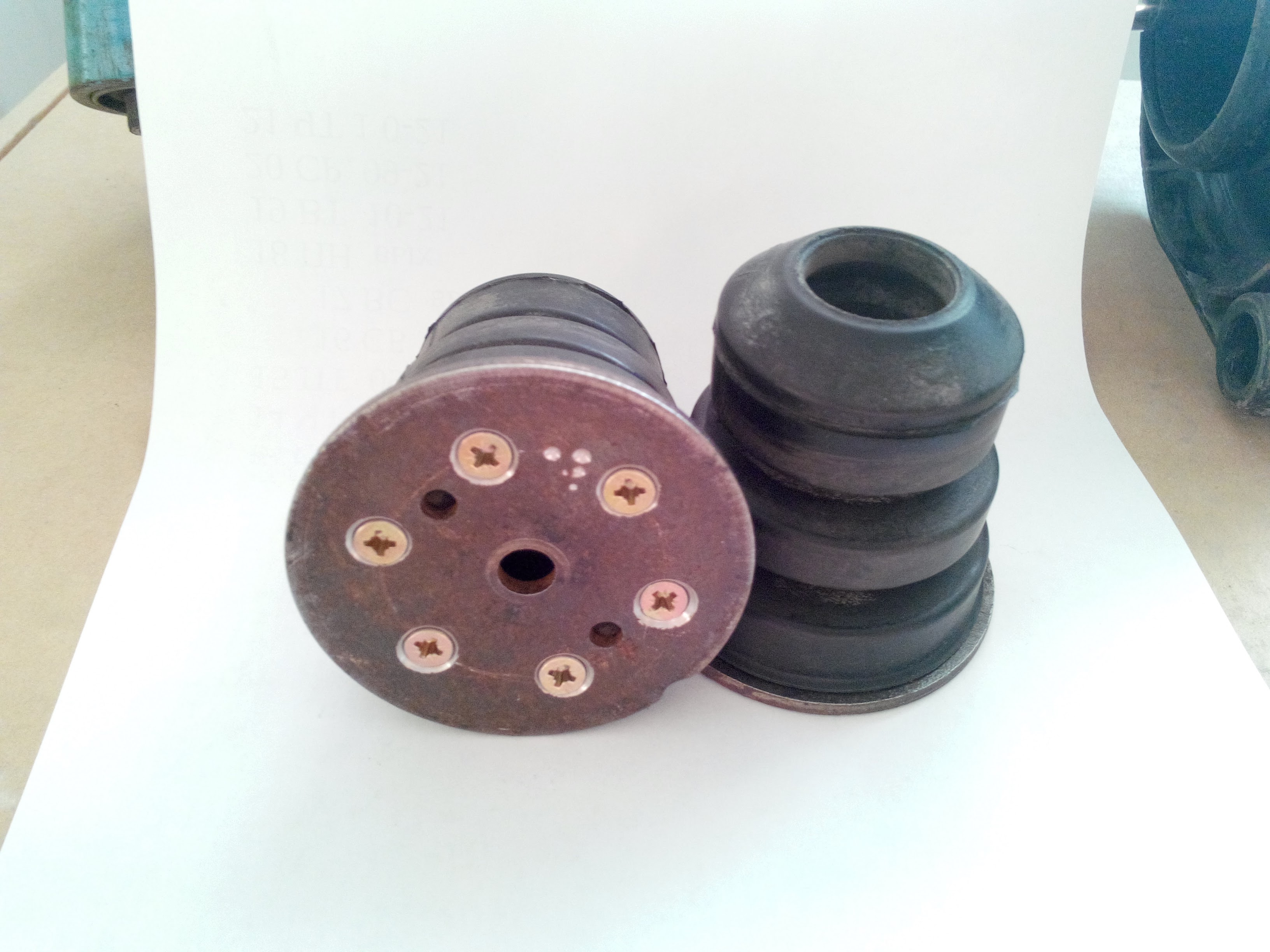

Провожу маленький эксперимент.
Смахнул случайно рукой родной отбойник. Прям без усилий отлетел. Изучил его, пришел к выводу, что резина была приклеена к металлической шайбе-основанию, между ними возникла коррозия, которая и снизила прочность крепления почти до нуля. Второй намеренно оторвал, тоже почти без усилий.
Зачистил поверхности, хотел было приклеить по новой, 88 клеем, но стало лениво, пошел простым путем:
IMG_20160421_072544.jpg [ 928.94 КБ | Просмотров: 7288 ]
