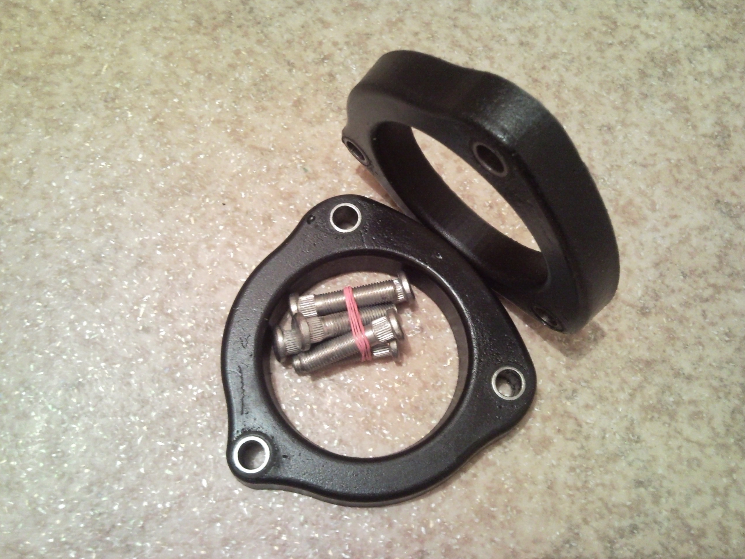

Приобрел намедни вот такие проставки за 950 руб. из полиуретана 2 сантиметровые. Качество изготовления на вид не высокое. Буду поднимать только перед, зад и так нормально сидит. Надоело дороги ровнять как грейдер :twisted:

Мужики, консультация нужна: чтобы поставить проставки как я понимаю нужно снимать стойки, чтобы перебить шпильки в опорах? Открутив два болта, что крепят стойку к ступице собью ли я развал? Как удерживать шток стойки от проворачивания при откручивании (закручивании) гайки, которая крепит шток к опоре стойки? В подвеску полез впервые, есть опыт ремонта только зубила 2109, там верхний болт крепления стойки и ступицы с эксцентриком - им регулируется развал. И девятке же с торца штока стойки есть паз под шестигранник, которым и удерживаешь, А ЗДЕСЬ КАК? Нужно ли будет после этого регулировать развал - схождение?
Болты там без эксцентриков, но после утановки проставок все равно нужно делать сход-развал.

Спасибо! А как шток стойки от проворачивания удержать? И чем тогда развал регулируется?
Развал регилируется только рулевыми наконечниками. Гайку сначало слегка срываешь, затем сжимаешь пружину и уже до конца откручиваешь.

aleksander83 писал(а):
... собью ли я развал? Как удерживать шток стойки от проворачивания при откручивании (закручивании) гайки, которая крепит шток к опоре стойки? В подвеску полез впервые, есть опыт ремонта только зубила 2109, там верхний болт крепления стойки и ступицы с эксцентриком - им регулируется развал. И девятке же с торца штока стойки есть паз под шестигранник, которым и удерживаешь, А ЗДЕСЬ КАК? Нужно ли будет после этого регулировать развал - схождение?
При установке этих ненужных проставок ты 100% сбиваешь развал. Ибо передняя подвеска выполнена треугольником: стойка-рычаг-кузов. Изменяя длину одного из катетов, ты автоматически меняешь угол. Все проставки -от лукавого, о чём неоднократно высказывались все серьёзные издания да и у нас на форуме. В общем : новые пружины и опоры стоек+ резина большего размера -осчастливят тебя.
Развал можно сделать регулируемым, но для этого, тебе придётся сделать верхнюю дырку крепления ступицы на стойке прорезью. Делается это нудно круглым напильником. Посмотри на стойку 9-ки -и всё поймёшь, там такая прорезь присутствует. Нижняя -дыркой, верхняя -прорезью (кажется так).
Не совсем так. :) Рулевыми наконечниками регулируется схождение.
Шток удерживается шайбой с заданным сегментом. Если ты посмотришь на шток, то увидишь что его наконечник на окружности имеет сегментный срез (как раз под шайбу). При разборе стойки -"познакомишься". :)
