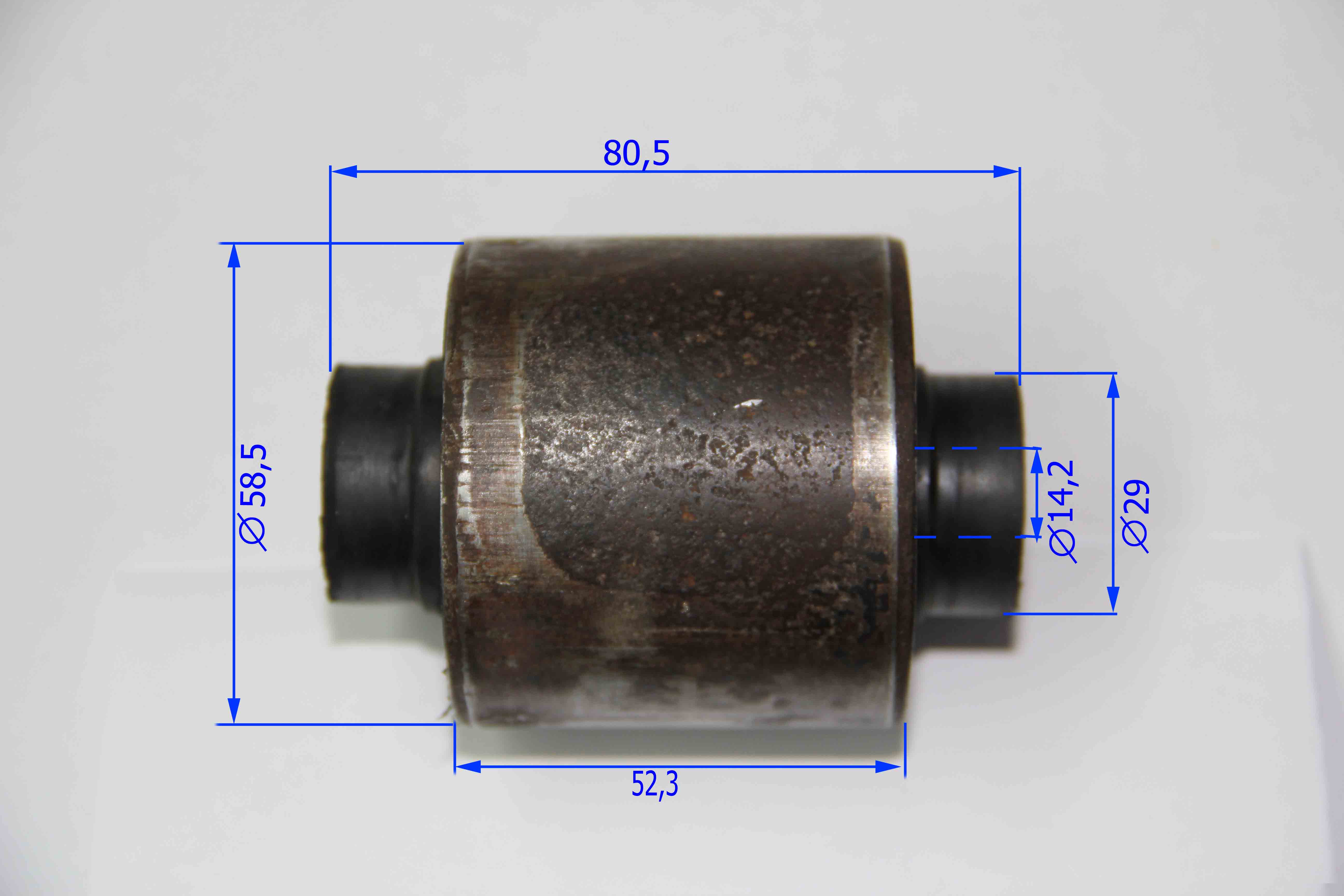

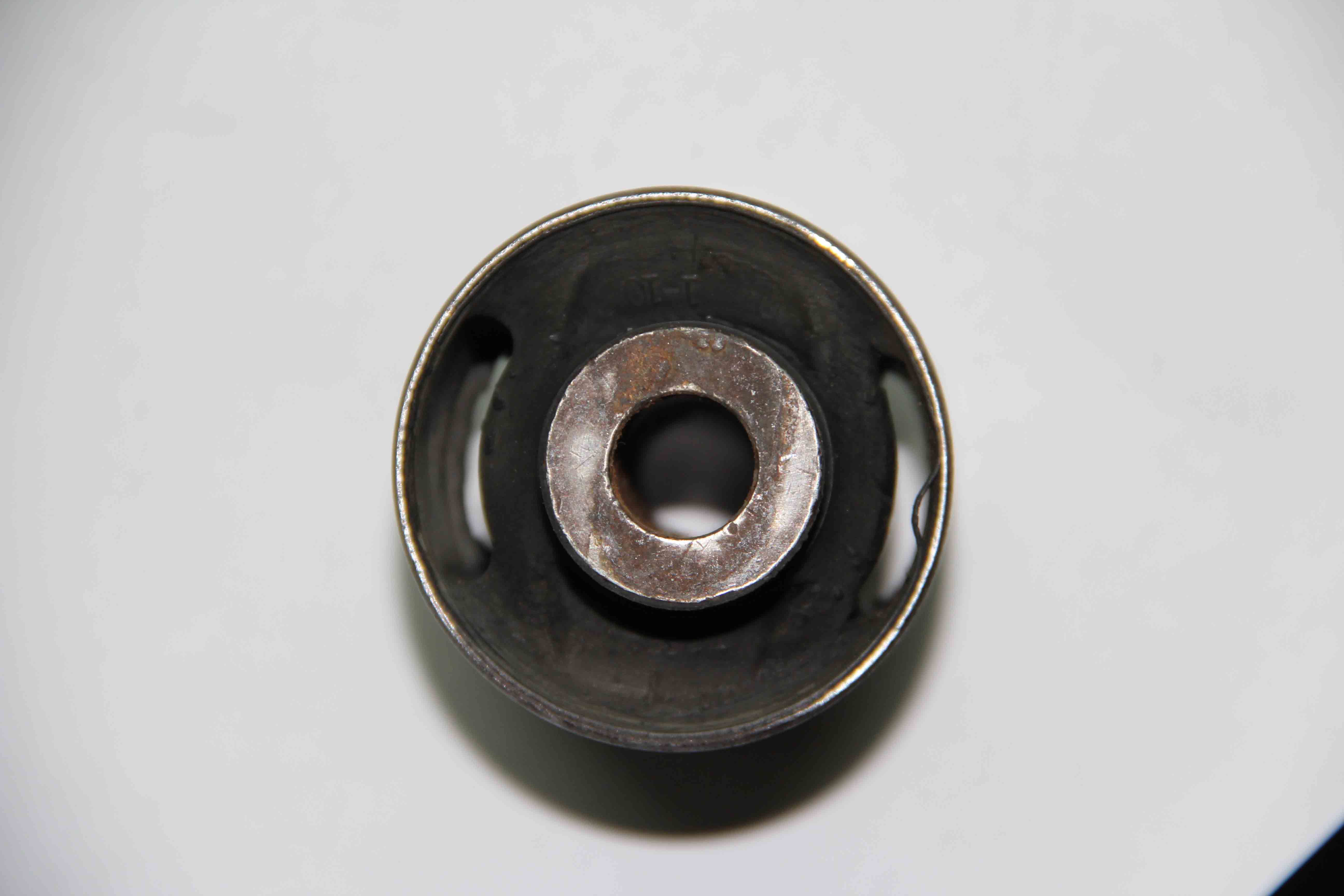

Обещанные фото с размерами. На фото видно как смещается втулка относительно обоймы. Главным образом все это происходит из-за просевших пружин. На фото "с торца" видно,что размер окна справа меньше чем слева. Окно справа(меньшее)обращено в рычаге в сторону кузова И,главное: я пробовал замерить усилие на кручение относительно оси сайлентблока. Скажу так,что точно замерить не получилось,хоть и пробовал вычислить среднестатистическое значение,но!!! Эластичность в сторону обращенному к кузову гораздо меньше. Я бы сказал раза в 1,5-2,0 На резине видно,что она потеряла структуру,хоть и смотрится живой. На самом рычаге были видны следы контактов с кронштейном кузова,хоть и защищают от этого две резиновые шайбы. Все это причина проседания пружин. Выводы: Хоть и не избежать старения резины,но важно не добивать его(сайлент)просевшими пружинами!

СообщениеДобавлено: 10.03.2012 10:04
Сообщения: 12976
Следов ударов рычага о кронштейн кузова по направлению вверх не обнаружил?
СообщениеДобавлено: 10.03.2012 11:07
Сообщения: 278
Нет этого не было. В основном следы контактов через резиновые "шайбы-пыльники-предохранители" на боковой наружной поверхности. Нижний наружний угол если смотреть в профиль рычага. А до верха там много места. Но в любом случае,тех моментов хватает. Да и контакт втулки с обоймой сайлентблока даже через слой резины будет ощутимым и серьезно. Резина не в силах уже удержать смещение втулки внутри.
