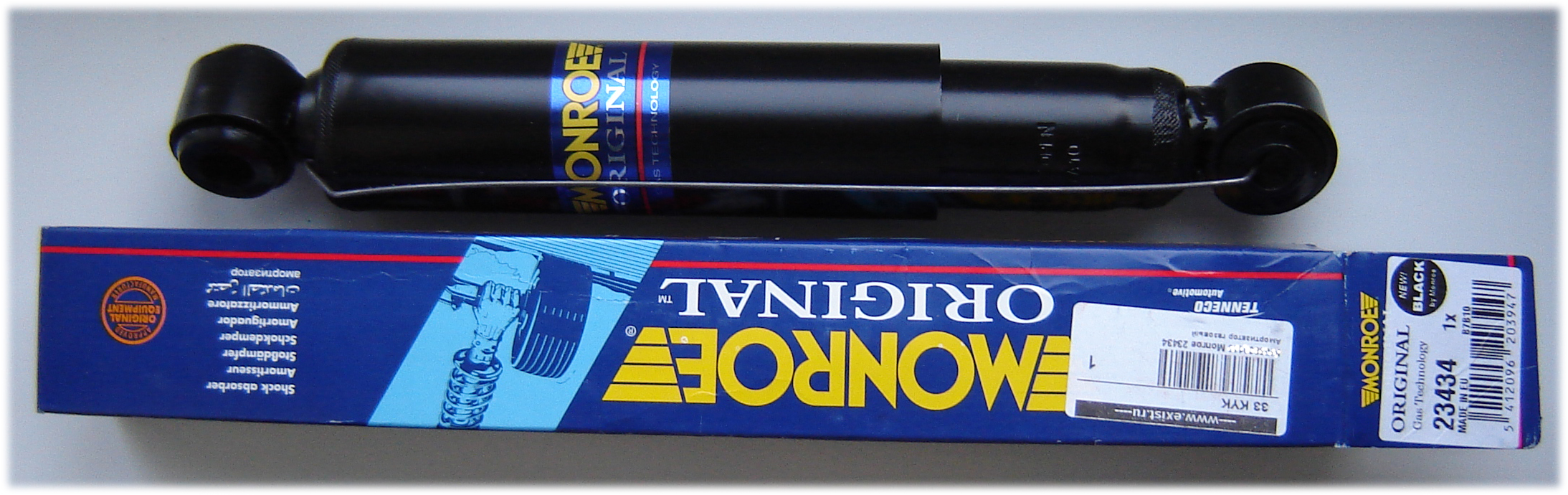

Сообщения: 687
Для Экспертов, в качестве замены задних, подходят MONROE 23434, "встают" как "родные", никаких доработок не требуют. Машина на этих амортизаторах весьма адекватна.
Monroe23434.jpg [ 1.05 МБ | Просмотров: 6064 ]
