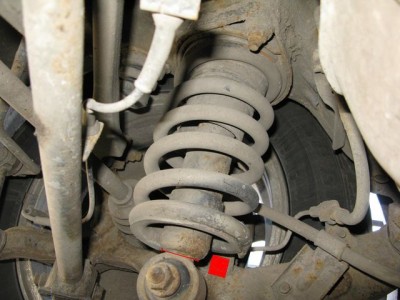

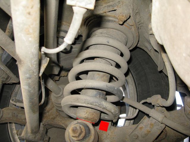

Agapit писал(а):
Доброго времени суток!
Отремонтировал подвеску, заодно поднял машину проставками (стандартные из Новосибирска).
Все было бы нормально, но ДО этого процесса лопнула передняя пружина и пришлось разориться на новые OBK C4N-31731 (по каталогу обычная НЕ усиленная пружина для 4ВД Авенира).
Чтобы два раза туда не лазить купил Аммо Каяба 334222/23.
Во первых, отличие от родного аммо (54302WA201): опорная чашка под пружину ниже на 1см, ход штока 16см против 17,5см.
И вот что дала эта смесь: «перед» поднялся выше «задницы» (хотя ожидалось наоборот).
Ход колеса вниз стал всего 2-2,5см. Получается, авто не может сжать эту пружину, ну и плюс короткий шток Каябы. Колеса стоят \ / как у Татры.
Пружину прислали из Красноярска, инет-магаз. Она была поцарапана стяжками, наклейка с номером бумажная, похоже прилепляют в России. Возможно, впарили не ту пружину.
Хочу спросить, кто ставил Каябу, сравнивали ход штока и выход колеса вниз от «спокойного состояния»? Как она себя ведет с родной пружиной?
Также интересуют параметры: высота под передними поддомкратниками и от арки до Ц.О. колеса.
Если кто выложит замеры, буду очень рад.
Советы ПО ДЕЛУ приветствуются!
Мои мысли: резать пружину сразу или надеяться что просядет.
Есть конечно 1 плюс: стал выше Ланкастера(колеса 205/60/16), но ездить с таким лифтом пока страшно.
Вот фотки на колесах 195/65/15:

 Заголовок сообщения: Re: МЕГА ЛИФТ
СообщениеДобавлено: 04.07.2009 17:17
Развал проверял?
