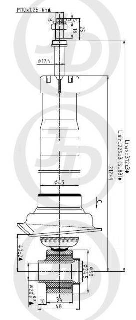

DimMos писал(а):
Подвески задние у 2WD и 4WD разные.
Привет!
Кроме оригинальных от Авенира, Вингроада, Либерти, я в своё время ставил вот такие:
1. Каяба усиленная синяя NSF9114;
2. Каяба обычная 341357 (правый задний), 341358 (левый задний).
Очень мало ходят, особенно обычные каябы. Что передние, что задние потекли, не откатав и 15 тыс... Может, конечно, от старости сдохли, я их году в 18 поставил и на машине не езжу практически.
Сейчас планирую поставить аммортизаторы от конторы JD JAA0316, они дешевые (1600 руб/шт), диаметр штока 12мм. На перед тоже этой фирмы поставлю (4 тыс/шт)....
JAA0316.jpg [ 21.76 КБ | Просмотров: 18910 ]
СообщениеДобавлено: 12.07.2023 16:50
Беда задних стоек не в протечках. У меня ни одни задние не потекли, если правильно помню.
Беда их в сайлентах, которые раздавливает при первом же нагружении и потом стойка совсем не работает при мелких перемещениях, все эти перемещения, без демпфирования, в этом сайленте и происходят. Кинематика такая в нашей подвеске. Задумано хорошо, реализовано через опу...
Только жесткие шарниры вместо сайлентов заставили стойки работать как положено. Работают и работают, уже забыл, что такое неудовлетворение работой задней подвески.
