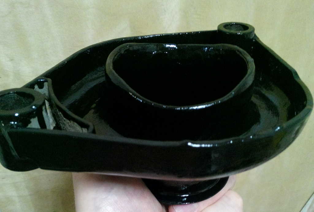

Кстати, верхняя опора тоже не совсем проста с этими толстенными стойками:
IMG_20180721_091341.jpg [ 43.17 КБ | Просмотров: 10411 ]
Если не сделать эти проточки, в крайних положениях подвески есть риск удара корпуса стойки о верхнюю опору. Проверяется все это сборкой без пружин и без отбойников, полным ходом подвески. Нужно и для пыльников место оставлять.

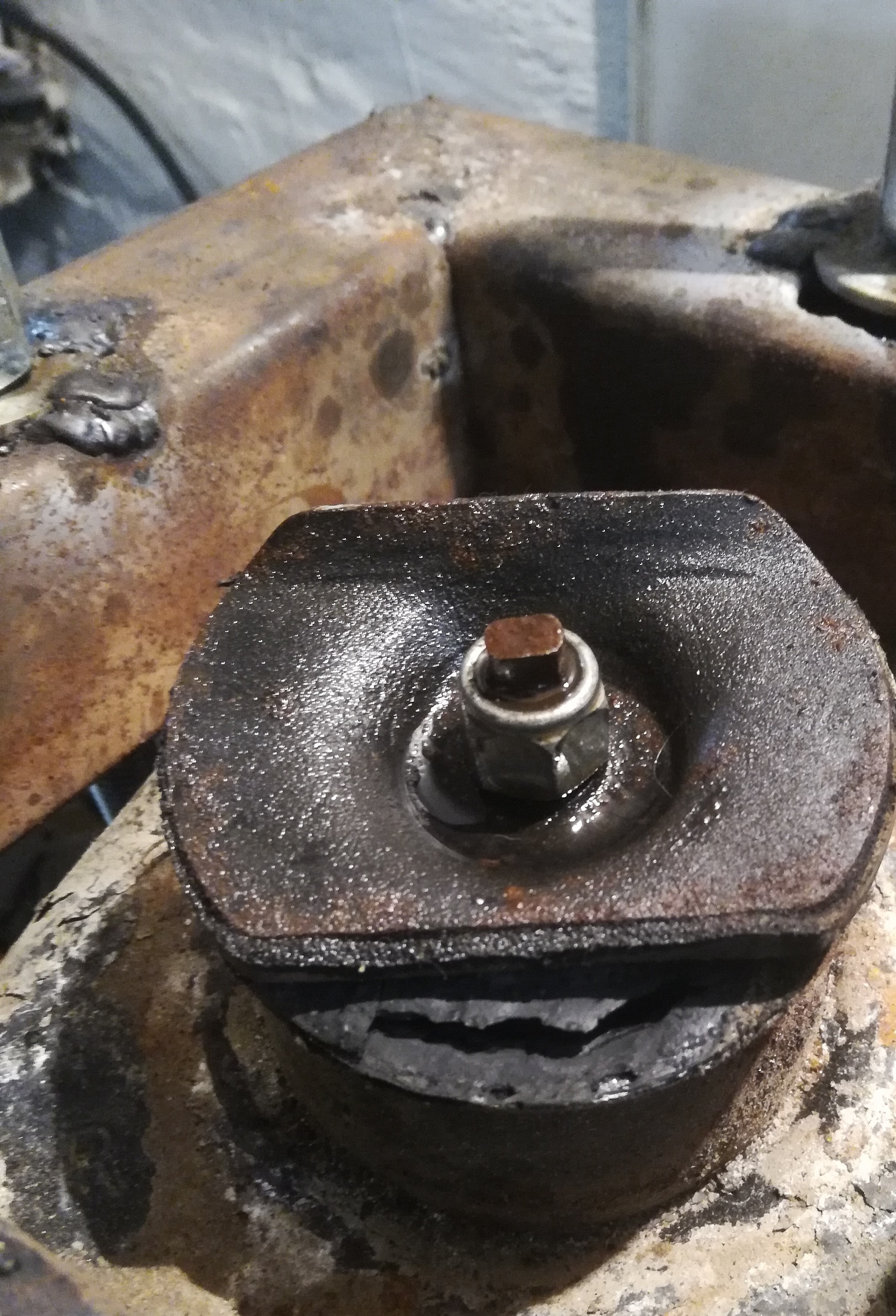

Опоры стойки от Фебест не выдержали года слабенькой эксплуатации. Резина порвана, съедена. Краска облупилась. Скрипы ужасные во время поездок.
LYNXauto MA-1046L, Опора стойки амортизатора - интересно, качество такое же амно?

Тоже брал Фебест, тоже год. Взял LYNX 1850 рр, но только чтобы переделать под нивовские амортизаторы, и забыть про эту проблему. Появились оригинальные опоры 4500 рр. Но я сомневаюсь в их качестве, не было не было и вдруг начали производить.
NISSAN AVENIR 1998 гв, W11, QG18DE, 2WD, КУЗОВ w11-002574, старт 16.03.2012
СообщениеДобавлено: 14.11.2019 10:28
Родные опоры у меня до сих пор живы.
Под нивовские именно умерший фебест применил, что с него еще взять. Железякам ничего не будет, кроме ржавчины.

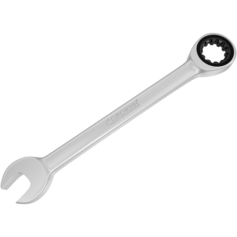

И для удобства вот такой ключик
Ключ-трещетка.jpg [ 25.3 КБ | Просмотров: 9517 ]
