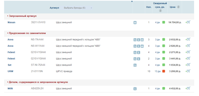

Чего из этого выбрать?
Или примерно одно и то же по качеству?
Оригинал исключаем по экономическим соображениям
Все упомянутые позиции форумчанами использовались и на форуме обсуждались весьма подробно.

Или NKN, или контрактный привод в сборе. Остальное отходит только порядка 30 тыс.км.

У ASVa пыльники говно -шрус сам нормально ходит .
