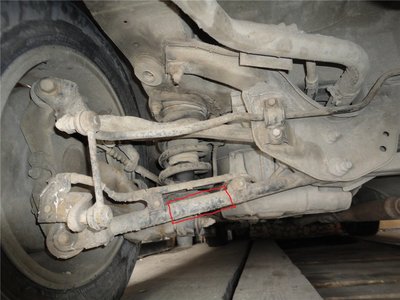

Если в месте отмеченном на фото врезать резьбовое соединение по типу как на рулевой тяге.
Чтобы можно было спокойно делать развал.
Кто что думает как идея?

Плохая идея. Уже делали.
Цель то в чем? Развал вывести в видимый порядок?
Сломай ногу, вставь в штаны палку, чтобы нога выглядела целой...
Подвеска должна работать правильно, а не выглядеть правильно. Работать она может только при исправных деталях. Меняй сайленты на пригодные к использованию, и не придется изобретать костыли для регулировки развала.
Для тех, кто не понял:
Длина рычагов не должна меняться, от этой длины зависит кинематика работы подвески, т.е. поведение авто на дороге.
Поведение авто очень сильно зависит от исправной работы подвески. Нужно содержать ее в исправности, а не выводить из строя элементы, приводя к видимости исправной.

смысл ,выводить развал, с разбитыми с\б.

Это не смысл, это против всякого здравого смысла, о том выше и поведал.
Но каждый сам себе злобный буратино. Если уж большинство водку пьянствуют и табаком отравляются, то почему бы еще и машину собственную не убить, чтобы она потом, в отместку, владельца убить попыталась...
Флаг в руку, барабан на шею...
Уж пардонте, мое отношение к колхозу в критичных по безопасности местах такое же, как и к прочим убивающим людей сущностям.

вот ссылка, но смысл? С новыми сайлентами все вроде выставляется http://nissan-liberty.ru/podveska-rulev ... -'domika'/

Все верно, с новыми правильными сайлентами все встает как положено, и работает просто чудесно. Особенно на шарнирах конечно, сильнейший боковой ветер вообще пофиг.

Всё понял, спасибо! Тему можно закрывать.
