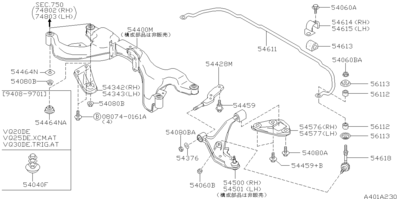

собственно назрел такой вопрос. Одинаковые ли рычаги передней подвески у Cefiro(Maxima) 32кузов и у Avenir. На фотках смотрел вроде одинаковые, а посмотреть в живую никак. с разборками у нас в городе напряг сравнить несчем:( Может кто из форумчан на разборке трудится и может сравнить, может кто уже сталкивался. А вопрос такой назрел так как нашел тайваньские рычаги от Maxima, они сразу идут с сайлентами и с шаровой стоят при этом 1930р.

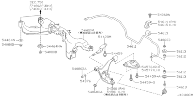

смотрел в каталоге partsib. На картинках один в один, а номера разные.
Комментарий к файлу: Cefiro 5450039U10
Cefiro.png [ 15.92 КБ | Просмотров: 9703 ]
Комментарий к файлу: Avenir 54500WA600
Avenir.png [ 14.18 КБ | Просмотров: 9703 ]

Там конус на шаровой больше чем на авенире.

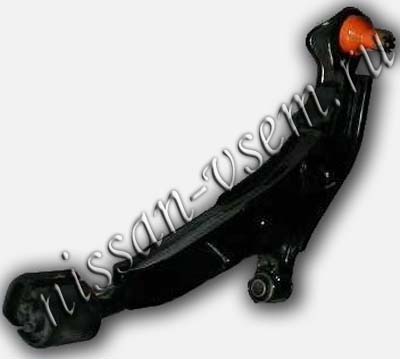

ну если только в этом различие, это не проблема. темболее рычаг сразу в сборе продается шаровая+все сайленты. лишь бы подходил по крепежам к кузову. Спасибо за инфу!
Комментарий к файлу: Фотка рычага от максимки. и ссылка, может каму еще пригодится.
рычаг Maxima 32.jpg [ 30.03 КБ | Просмотров: 9669 ]

Да не пойдет. Шаровая в ступицу не войдет, конус на пальце у неё. А в рычаг цилиндрическая посадка с натягом у шаровой.
Вот если шаровую перепрессуешь, остальное вроде подойдет.
СообщениеДобавлено: 03.06.2012 03:33
Совершенно не факт. И конус наверняка не спроста другим сделан. Скорее всего и координаты опор разные, а это означает другие установочные параметры колес.
Без детальных и точных обмеров я бы не стал делать такую замену, т.к. кроме быстрого износа резины, можно потерять еще больше - саму жизнь.
