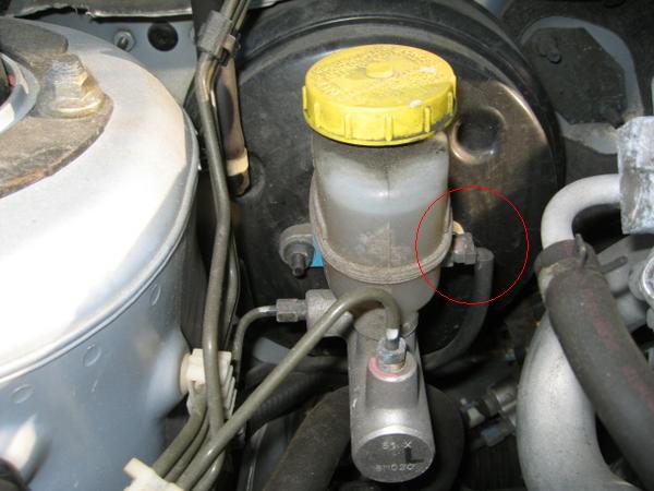

про вот этот разъем чтоли речь? он просто выдергивается и все!
600x450.JPG [ 38.32 КБ | Просмотров: 5944 ]

да вы прально поняли, тока провода у меня с другой стороны подходят,и не выдергивается ниче,а провод уходит вниз под магистрали,и на крыле внизу сидит вроде разьем с защелкой,вот я не зная как открыть ее (так туда вопще подлезть нереально)

Возможно там фишка с защелкой которую нужно отгибать (тонкой отверткой -). Скидывай фото, по фото скажу сразу как выдернуть.

Я два раза снимал цилиндр, провода разъединять нужно на нижней колодке, отверткой нажимать на защелку и тянуть за провода вверх, они крепкие не порвуться.
