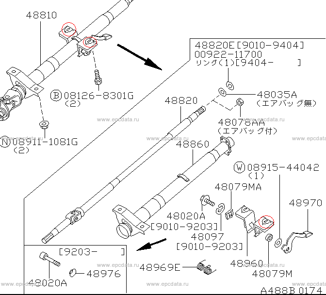

Рулевая колонка шевелится влево вправо!
- Вот собственно и вся суть проблемы! Кронштейн, который держит руль с механизмом его регулировки по высоте, крепится к арматуре панели двумя болтами. Между телом кронштейна и головкой болта стоят пластины из аллюминиего сплава. Болты затянуты до упора, а кронштейн, соответственно, и вся рулевая колонка имеет достаточно большой люфт влево и вправо! - Очень неприятно при рулении, и даже опасно может быть, когда руль в руках ходуном ходит!
Может кто знает предназначение этих пластин и почему они не дают зажать сам кронштейн к арматуре жестко?????

Просмотрел в каталоге схему твоей колонки, нет там никаких пластин, два уголка-кронштейна механизма регултровки по высоте прикручиватся болтами и никаких промежуточных элементов невидать. Но навеняка спроси Stotkman'а, у него машин как у тебя и он там что-то модифицировал даже в креплении колонки к панели.

Вот они! Обвел красным!!! Это и есть - промежуточные пластины, которые не дают болтам притянуть кронштеин! Они как зазорные втулки, типо того!

Чет не пойму в чем проблема?
Ну болтается, ну не прикручивается. Может износилось по какой либо причине, может еще чего.
Если не устраивает такое положение вещей - сделай как хочется. Это не может быть слишком сложным в этом месте.

Я так понимаю это направляющие для скольжения кронштейна вдоль оси колонки при изменении наклона оной колонки.Попробуй при ослабить эти два болта и еще раз закрутить оттянув одну максимально влево, другую максимально вправо. Т.е. как бы зажми между ними колонку раз каждый из них болтается в полозе.
