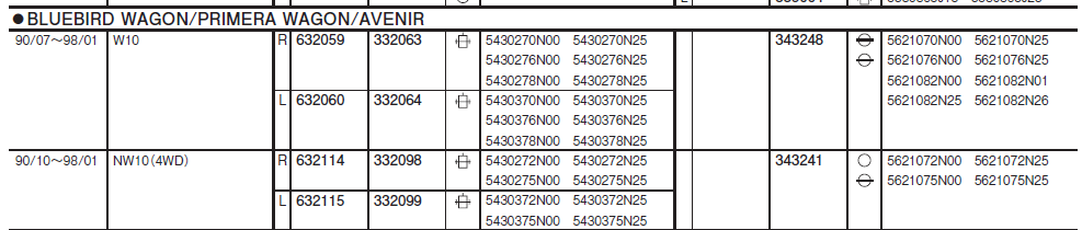

Стойки перед Kayaba тоже двойная информация 332063 и 332064, а ещё такие Передние: левый 332099, правый 332098. Какие точно мои?

Карбонус работает чётко - утром деньги, поздно вечером стулья (недели две-три до меня). Всё как на фото. Проколов не было.
Стойки 332098(9) точно 4WD - "Nissan Avenir, Bluebird NW10 4WD,SU12 2WD,SU12,TSU12 2WD Diesel,MNU/KHU12 4WD". 63(4) с моно провода :oops:
