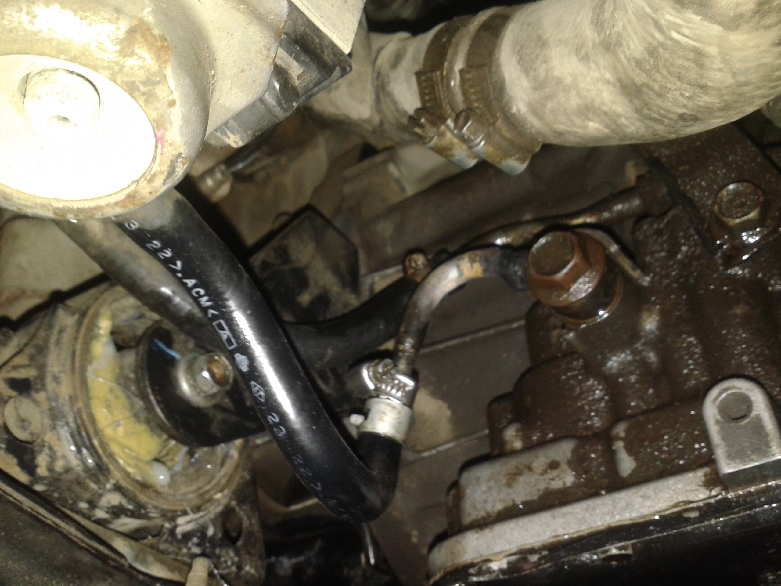

Ребята обращусь здесь к Вам.
Снимал коробас, сдергивал патрубки охлаждения, сейчас задался вопросом как их не перепутать?
Подскажите плиз на фото я правильно подключил? Или нет?
Заранее благодартствую)
Комментарий к файлу: Два хомутика, двойная надежность))

Мужики, ну что никто не подскажет??? Блин подружески жешь прошу!!! Вдруг вкарячил не так, а то длины шлангов хватает поразному их надеть.
Ну хотя бы фотку бы мне сделали подключения на своей машине))
 Заголовок сообщения: Re: Устройство АКПП
СообщениеДобавлено: 18.06.2013 14:59
Думаю не критично, даже если и неправильно, ну будет жижа в обратном направлении через трубку в радиаторе протекать, ничего не изменится в итоге.
СообщениеДобавлено: 19.06.2013 04:53
Но таки лучше вспомнить/выяснить как шланги должны стоять. Это на ресурсе самих шлангов может сказаться. Они ведь изначально делаются правильно загнутыми. Если их загнуть иначе, они просто быстрее выйдут из строя.
Кстати, по их естественным изгибам довольно просто подобрать для них единственно верное положение.
СообщениеДобавлено: 19.06.2013 16:38
Точно правильно. В каталогах по чертежам видно-же все.
