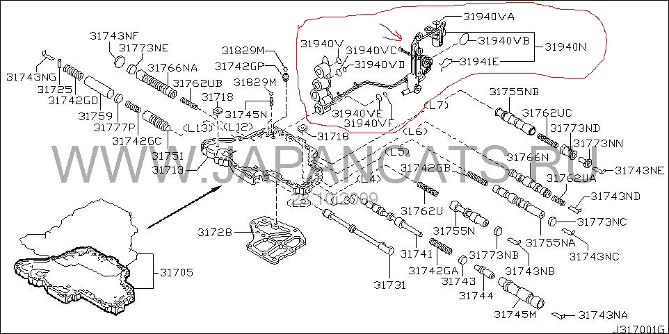

сабж. на RE4F03B, помогите найти по экзисту, все пункты перерыл, так и не нашел. соленоиды можно самому заменить?

Я когда масло менял в коробе, то решил поддон снять и фильтр промыть. У меня, вроде RL4F03B. Так вот: я по дури снял этот фильтр, а там один болт не в тело, а в гайку заворачивается! Пршлось снимать блок соленоидов, чтобы фильтр прикрутить нормально. Блок разборный, соленоиды можно менять по отдельности.

заказывать придется целиком блок потому, что по отдельности не продают. При замене соленоидов, косу(провод от них) можно не трогать?
