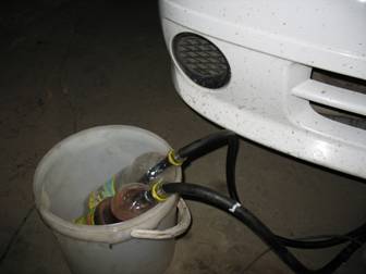

нашел вот такой способ
 Заголовок сообщения: Re: Вопрос по АКПП
СообщениеДобавлено: 11.10.2009 19:19
Угу. Примерно так. Только ничего лишнего делать не надо, типа поддон снимать и пр.

а вот еще вопрос назрел: при таком виде замены масла, надо во вторую бутылку лить масло, а то получается с одного конца вытекает, а другой конец воздух сосет? В АКПП нет проблем с воздушной пробкой?
