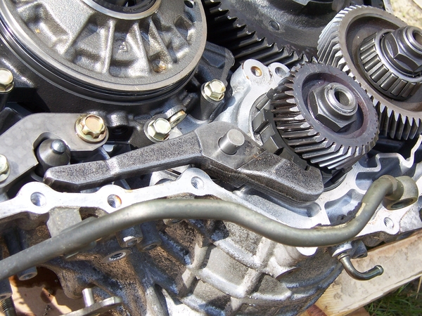

Вот этот рычажок на фотке как раз и есть та парковка что находится в варике, как думаете какого ему держать машину на небольшом уклоне?
����� 2.JPG [ 262.31 КБ | Просмотров: 12242 ]
А вообще зачем переключать гонять коробку по всем режимам тем более зимой, масло еще густое, а каждый раз переключая происходит гидроудар.
