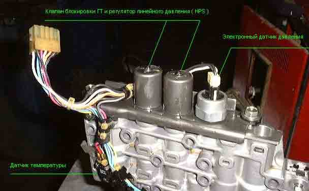

подскажите кто знает зделал самодиагностику показало датчик давления масла поменял результат нулевой правда и датчик был б.у. теперь сказали что надо менять соленоид линейного давления они типа связаны с датчиком вместе так вот вопрос ни кто не знает какой из двух линейный? подскажите добр люд
СообщениеДобавлено: 11.04.2010 22:08
Зарегистрирован: 09.02.2010 01:03
Сообщения: 106
Откуда: Ростов-на-Дону
вот
arv_13_1.jpg [ 17.46 КБ | Просмотров: 7748 ]
