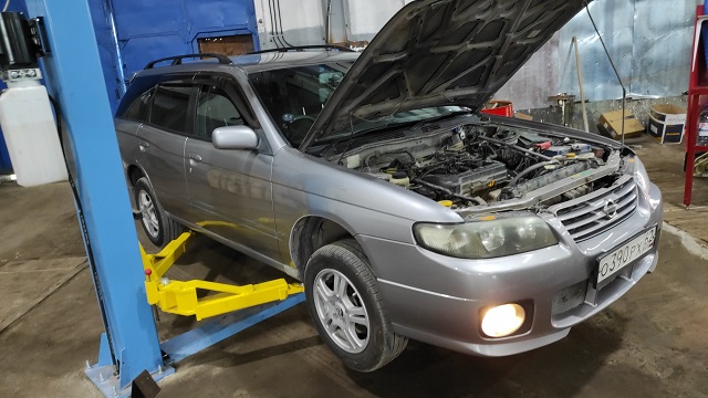

Поделюсь своим вариантом, как буду менять в Москве, так как гараж в Липецке.
Аренда подъемника на час в сервисе 350 руб. Сам менял масло недавно, правда поменял за полчаса, пришлось заплатить за час. Но удобно и главное делаешь это сам, я то знаю что надо и выкачать шприцем остатки из поддона, и закрутить пробку динамометрическим ключем по мануалу, короче я как то очень педантичен даже в этой тривиальной процедуре!!!!!
IMG_20200628_154753_272.jpg [ 102.43 КБ | Просмотров: 12514 ]
Причем они предоставляют даже емкость для слива масла. Я езжу менять масло, арендую на час, плачу 300 руб (без инструментов) - все есть свое.
Из инструментов надо пассатижи, чтобы хомут снять с шланга обратки радиатора и помощника на 5 секунд, чтобы двигатель завел и заглушил.
Плюсы метода сгона масла через обратку - не нужно откручивать пробку поддона (при желании конечно можно, я в прошлый раз откручивал, но в будущем не буду, так как в любом случае масло наполовину выгонится и половину придется доливать), только снять шланг с радиатора, дать сигнал помощнику, как выгонит литра 4, дать сигнал помощнику, надеть шланг обратно и заливать масло.
Плюс еще одна итерация. Есть в этой теме, ссылка ниже:
viewtopic.php?f=27&t=12706&start=330#p195942
