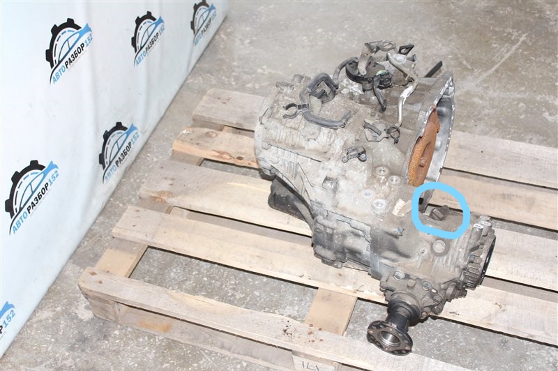

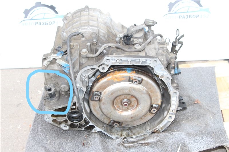

два агрегата фирмы ниссан CVT REOF06A, оба от двигателя SR20(DE) и оба 1998года. Различия в последней цифре в табличке :CVT REOF06A FP54 от PRIMERA CAMINO, CVT REOF06A FP57 от SERENA
в CVT PRIM-ы на корпусе дифференциала установлена шестерня спидометра , промежуточная передача на 2 зуба меньше соответственно шестерня вторичного вала больше. у CVT SERENы в корпусе вместо шестерни спидометра заглушка. в целом корпуса одинаковые.
на данный момент переставляю неисправную CVT REOF06A FP54 на преобретённую CVT REOF06A FP57
Вот источник:
http://www.primera-club.ru/forum/showth ... 5&page=205
Я правильно понимаю, что вариатор FP54 отличается от FP57 наличием этого датчика скорости?
Так он стоит уже в раздатке, к самому вариатору отношения не имеет. Или я не прав?
Эти раздатки взаимозаменяемы?
Комментарий к файлу: FP54

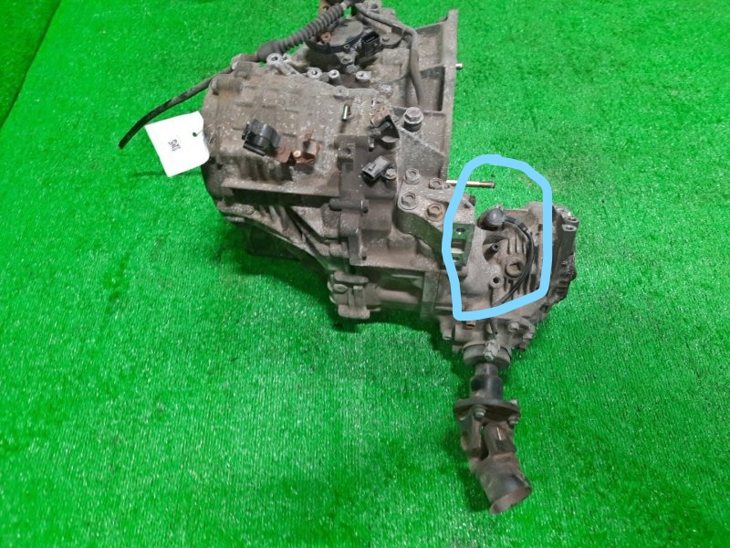

СообщениеДобавлено: 19.02.2025 17:04
Вот еще в просторах инета нашел для Либерти. Тут явно датчик скорости в коробке стоит.
CVT_Либерти.jpg [ 728.43 КБ | Просмотров: 3307 ]

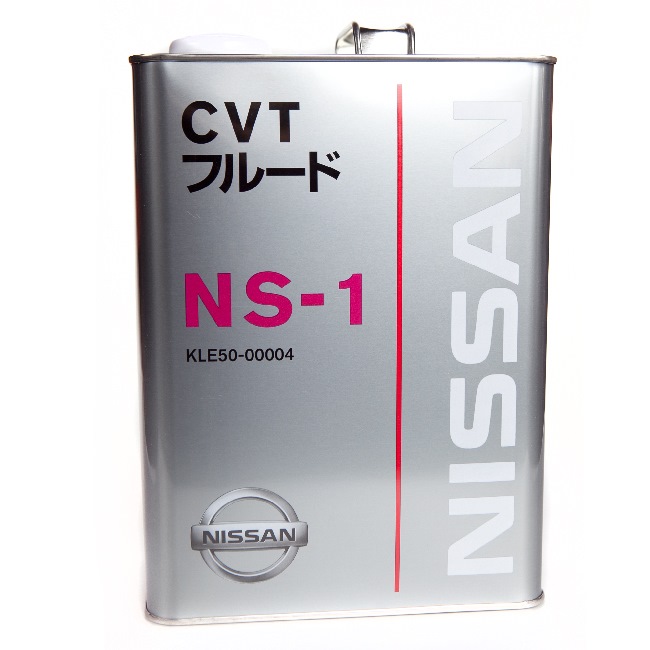

Ну что, господа! С большой задержкой, но пришли мне 2 канистры NS-1. Канистры металлические по 4 литра, серебристого цвета, сама жидкость - красного, шли с ОАЭ. Цена порадовала - 2700 руб за канистру.
Пока не менял, нужно фильтр тонкой очистки подешевле найти.
