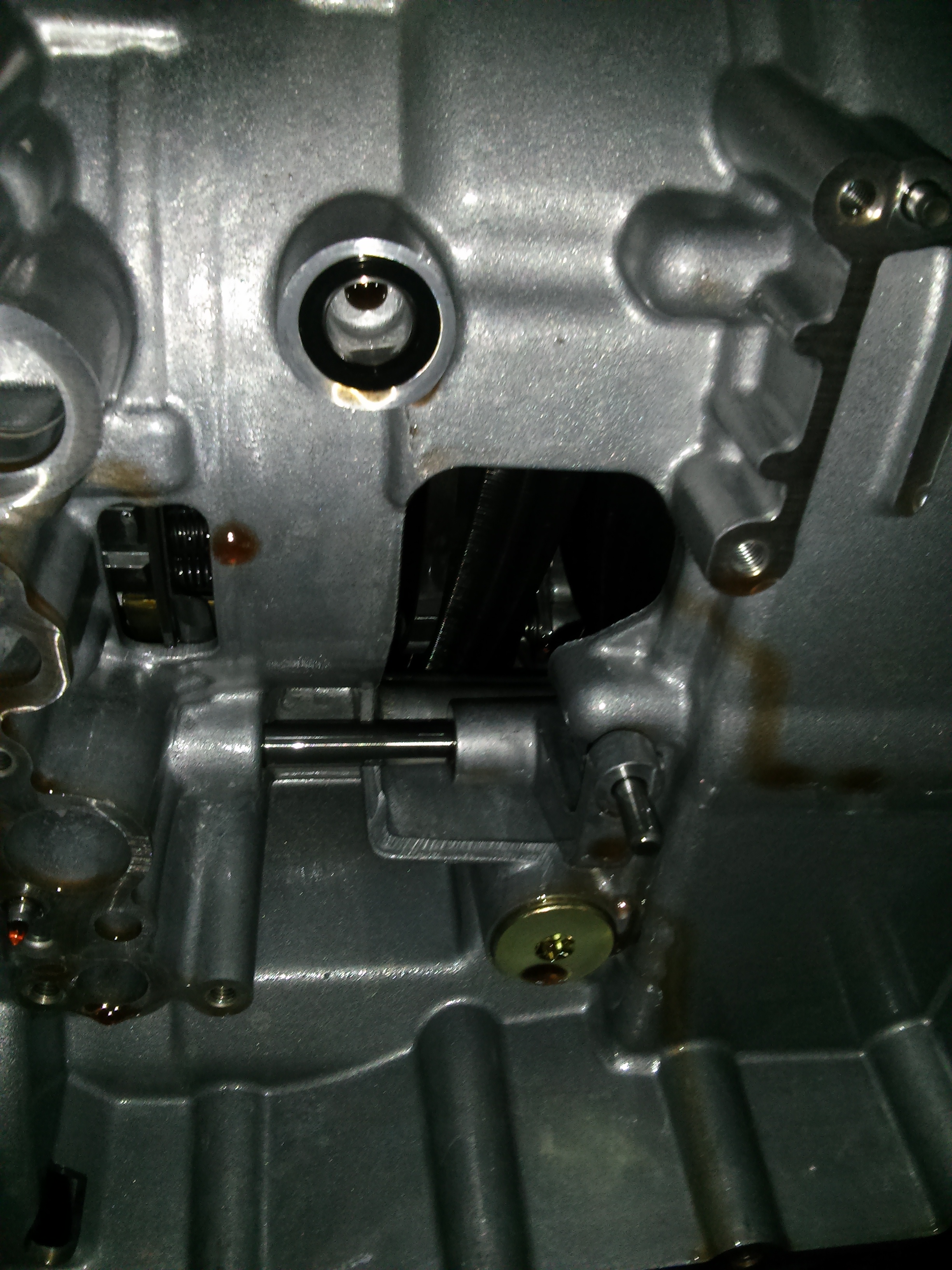

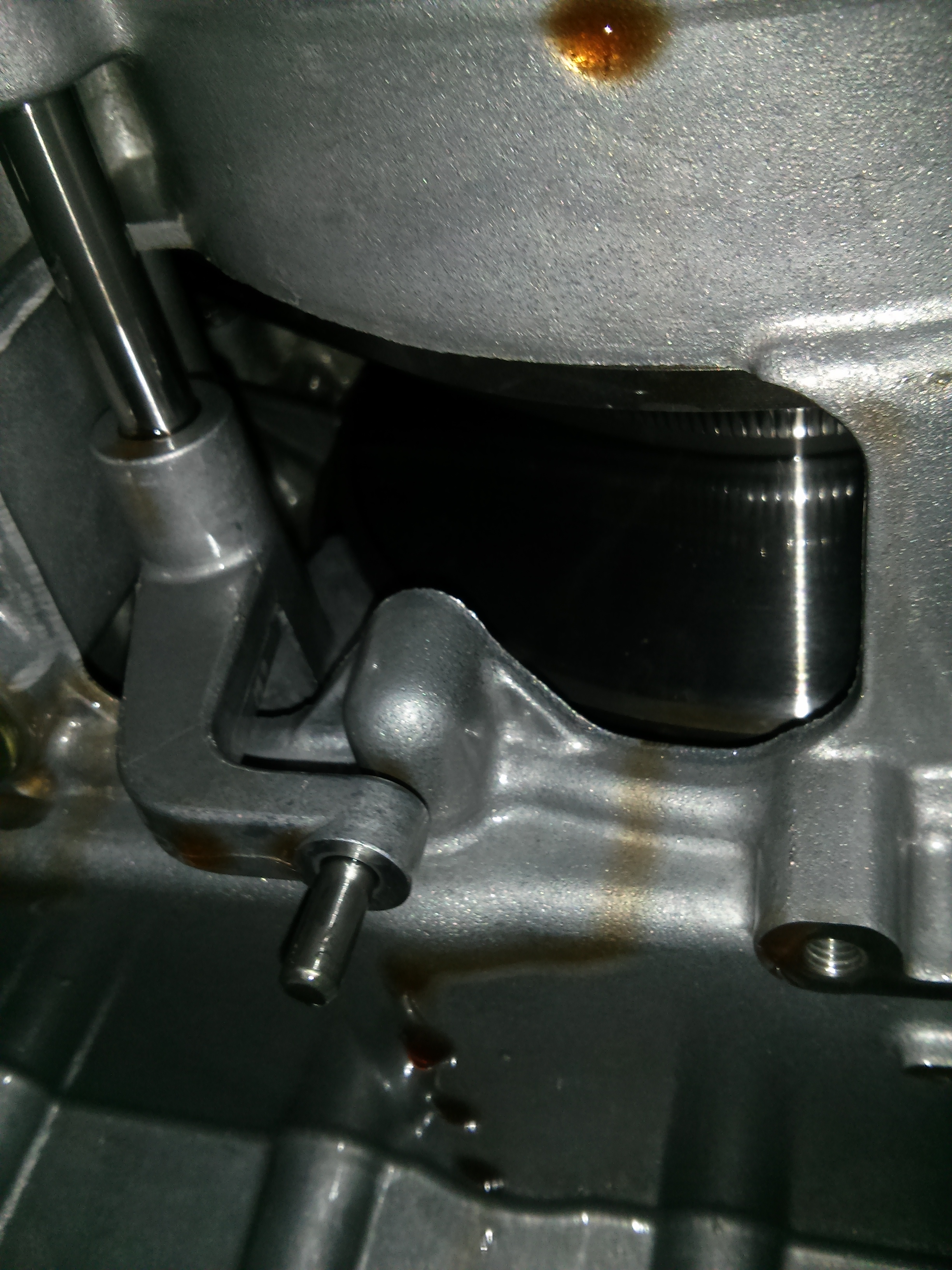

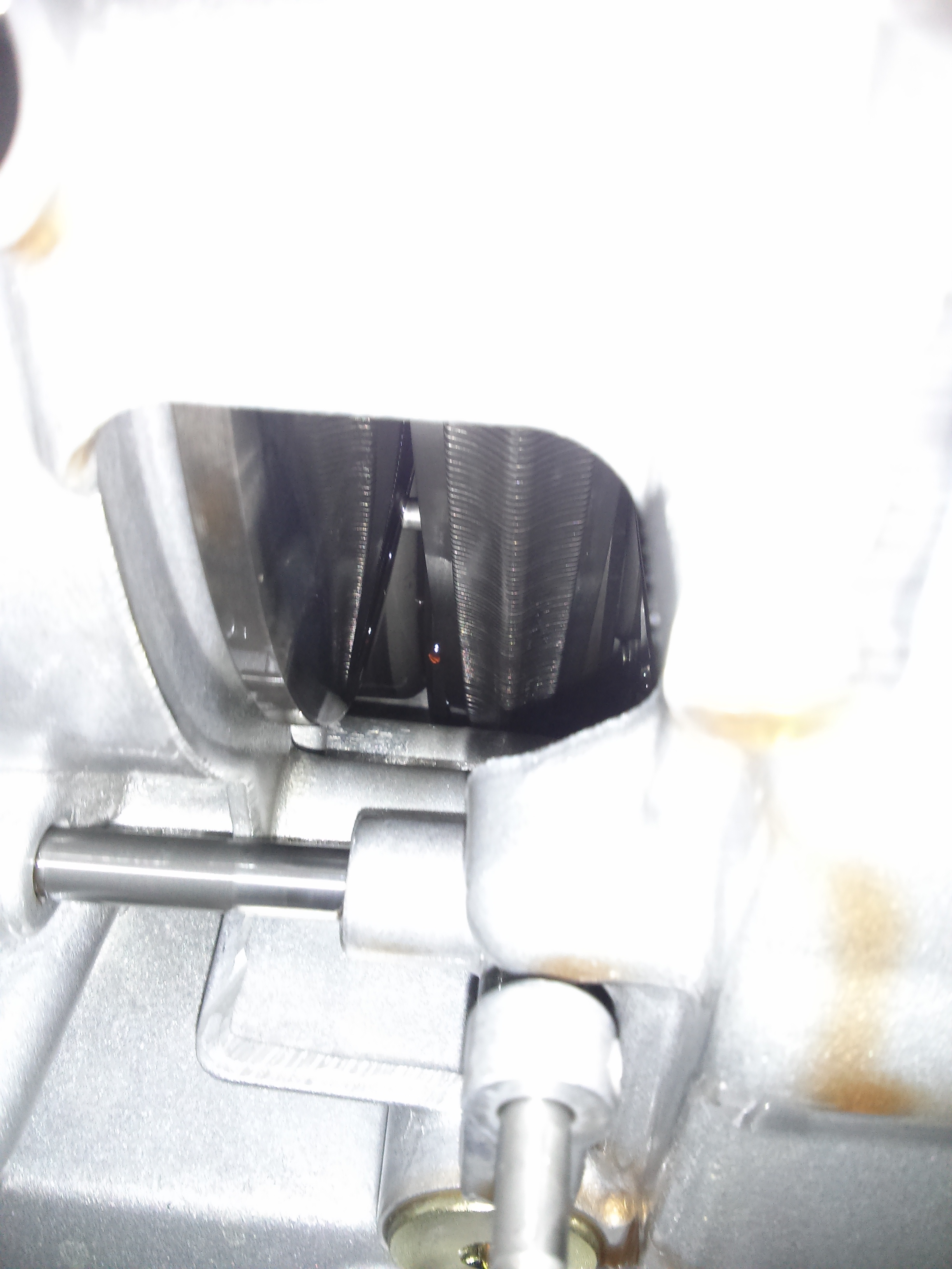

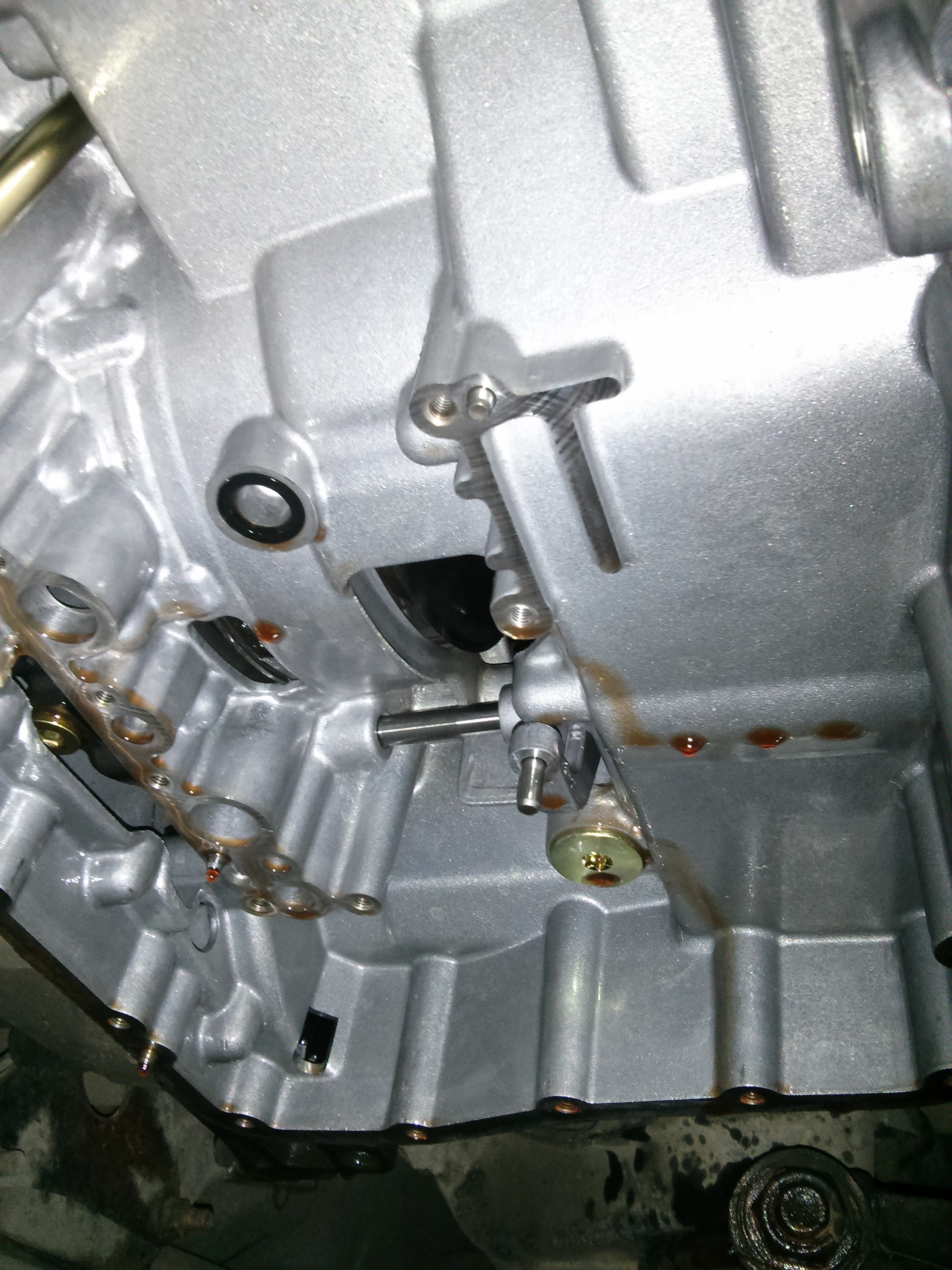

Ну вот, началось)
Выехал из Самары в Москву, -13 за бортом. На трассе заметил что высокие обороты при небольшой скорости: 4000 об/мин при 90 км/ч. Вариатор в аварийной режиме- не переключается в ручном режиме. Лампа cvt моргает. Причем если подождать буквально 10 секунд до заводки- лампа не моргает! Код ошибки:
HPS соленоид линейного давления (P0745 ).
Примечательно что если заглушить, то может быть все ок. А может остаться проблема. В ДВС ошибок нет...едет норм, не пинается... блин, хорошо что отьехвл недалеко- буквально 40 км. И по-моему, появился звук характерный вариатореый (раньше не было). Кстати, у кого варик, вы слышите характерный звук вариатора? Не сильный, но явноразличимый!
Подскажите пожалуйста, куда копать? Буду предельно благодарен.
Еще данные: ошибка возникает спонтанно, независимо от пробега, степени прогретости мотора...
Ошибка возникает не всегда: если заглушить-завести, завести второй раз то все будет ок, после 5-10 мин езды варик переходит в аварийный режим.
Снимал фишки 8 контактные со степ-мотора по-моему (фишка под аккумом находится), контакты почистил, все то же самое.
СообщениеДобавлено: 08.01.2014 15:19
Короче, если б был в Москве- заказал бы варик однозначно. Сейчас в Самаре, в аварийной режиме очково ехать. Сейчас будем гидроблок менять со всеми датчиками. Цена 3 тыс
СообщениеДобавлено: 09.01.2014 06:46
После замены гидромозга со всеми датчиками ничего не изменилось.
Считал еще раз ошибки: на самом деле ошибка датчик давления в CVT. Блин, сказали насос менять... Но логически, машина не буксует, ремень тоже норм; сомневаюсь что это проблема с насосом, тем более состояние варика-идеальное (
Года меняли гидромозг в окошко виден ремень и конуса.
Так вот, все разом пощупав зеркало и посмотрев ремень-сказали что состояние как новое.... буду резистор смотреть
IMG_20140108_164335.jpg [ 2.04 МБ | Просмотров: 9662 ]
IMG_20140108_164356.jpg [ 1.02 МБ | Просмотров: 9662 ]
IMG_20140108_164322.jpg [ 2.52 МБ | Просмотров: 9662 ]
IMG_20140108_164434.jpg [ 1.9 МБ | Просмотров: 9662 ]
СообщениеДобавлено: 09.01.2014 11:52
Добавочный резистор в норме- 13,2 ома.
Проблема еще в том, что ланч-тестер не подключился в одном месте. Сейчас приехал в другую фирму. Ланч-тестер подключился без проблем и считал ошибки. Ошибки 5 и 6 (датчик давления масла CVT и HPS датчик линейного давления масла). Ошибка электронная.
