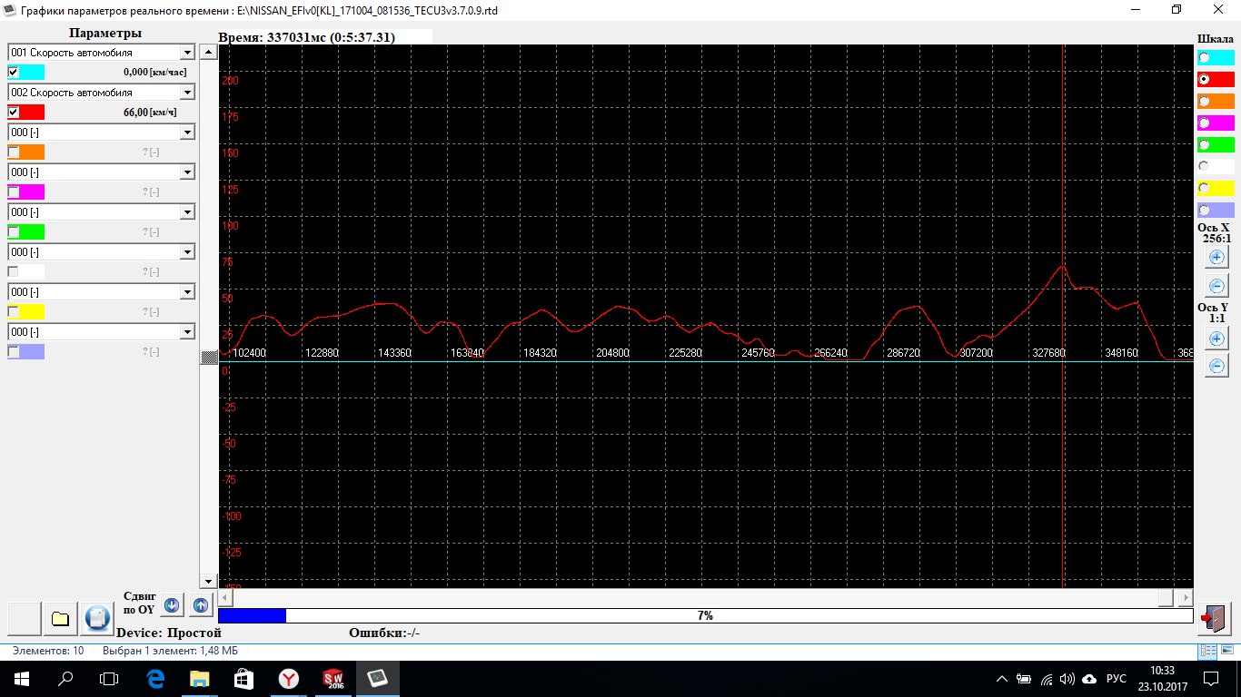

в общем катаюсь с такой проблемой уже год, кое как сумел поймать сканером не работу датчика, еду по городу значит спидометр не работает, достаю ноут цепляю и о чудо наконец то не работает датчик скорости 001 (показание tecu, раньше сколько сам пытался поймать проблему в реальном времени, подключаю тестер, все сука работает, уезжаю от диагностики , перестает работать, возвращаюсь с проблемой, сука опять работает, год ловил короче, сам уже.).скрин программы приложил.
[img]
[/img]
В итоге ездию по сервисам, у нас в городе конечно пирдец полнейший, ни кто не знает толком где датчик скороcти, заехал к одному , говорит что со вторичного вала, поменял, ездию день все работает к вечеру так же, отрубился спидометр, еду к другому, тот говорит что датчик скорости на этих моторах с 2003 г считывает с датчиков abs,отправил на диагностику приборки, приборку прошили, контакты пропаяли, проблема осталась, сижу чешу репу, че делать.... Последнее время ездию только на ручном переключении, ибо на автомате начал не адекватно вести себя, то все переключения работают, то переключает после раскрутки двигателя...
сканер.jpg [ 203.08 КБ | Просмотров: 19873 ]
