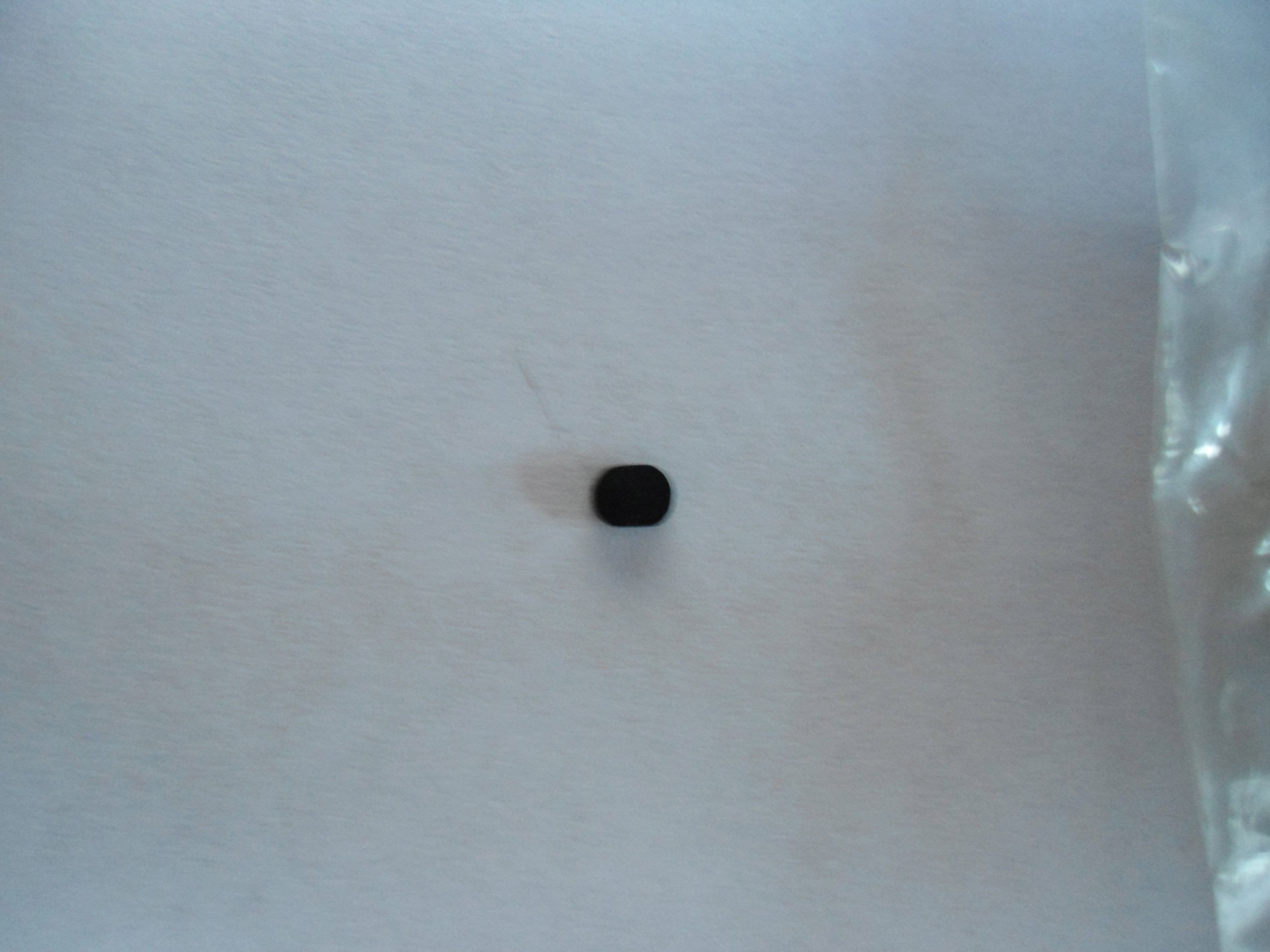

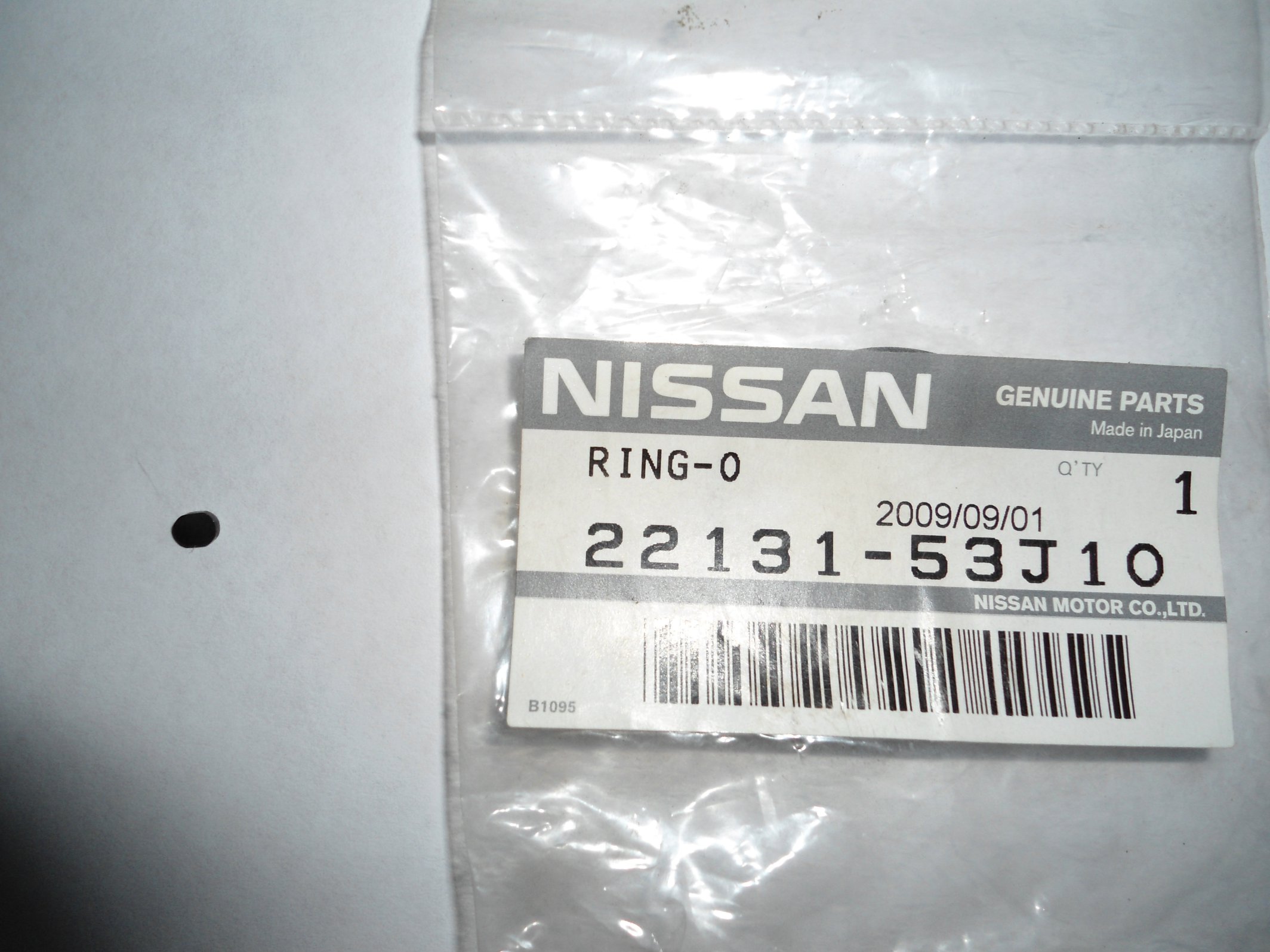

поперечное сечение такое как на фото отрезал ломтик :D, но думаю может сечение такое от того что кольцо старое и форма у него такая. новое ставил не помню какое по форме думаю круг в поперечине :? ну и скину фото с номерком мож кому надо будет!
