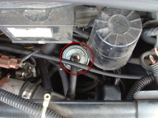

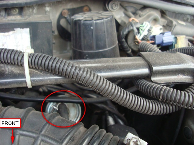

kudejrov писал(а):
спасибо за ответ,еще вопрос так как первая иномарка не знаю где у нее топливный фильтр и как чистить заслонку :shock: ,у меня авенир салют W-11,движок QG-18,заранее спасибо :)
Если под капотом то вот здесь,если нет то в бензобаке. :oops:

Ага под капотом есть ,знакомый предложил от ЛАДЫ-двенадцатой поставить,вообще реально или искать родной :?
размерно наверно подойдёт.мне кажется китайцы делают лучше наших(стоимость100-250р 8-) )
