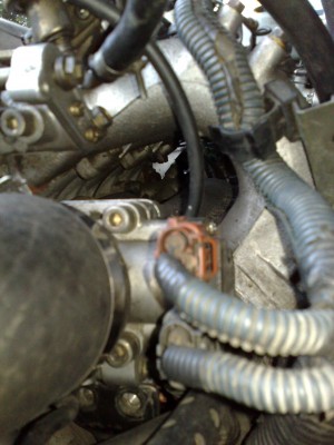

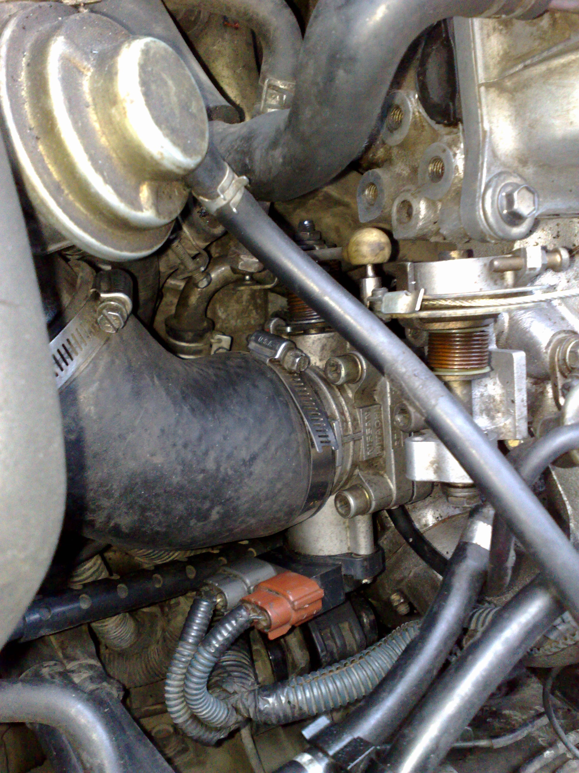

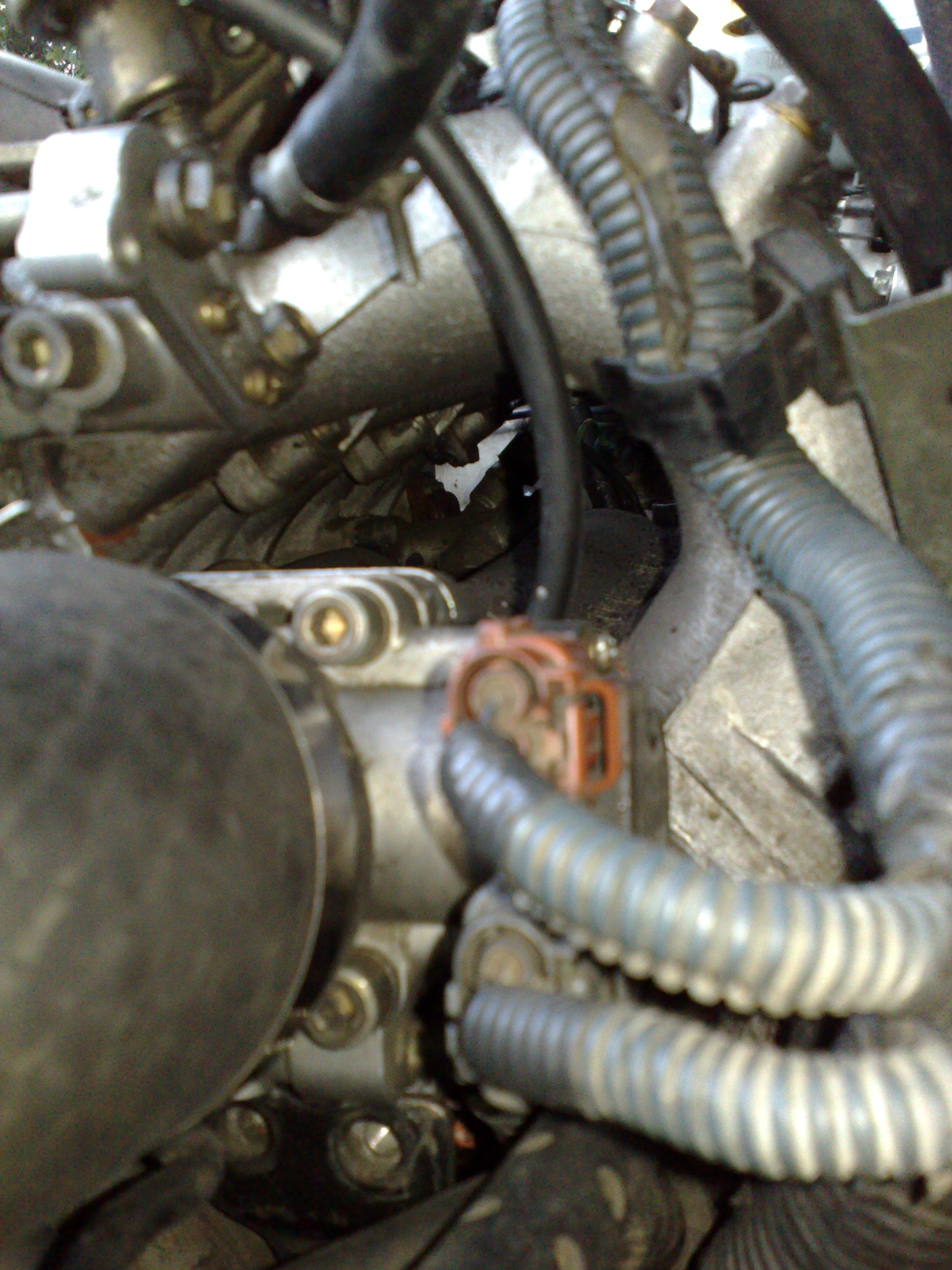

Комментарий к файлу: я не знаю какая она механическая или электроная а этот метод обучения я пробовал не получаеться у меня зажигание включаеш чек горит и не гаснет пока не заведеш
15102010225.jpg [ 852.18 КБ | Просмотров: 8735 ]
15102010224.jpg [ 1.01 МБ | Просмотров: 8735 ]

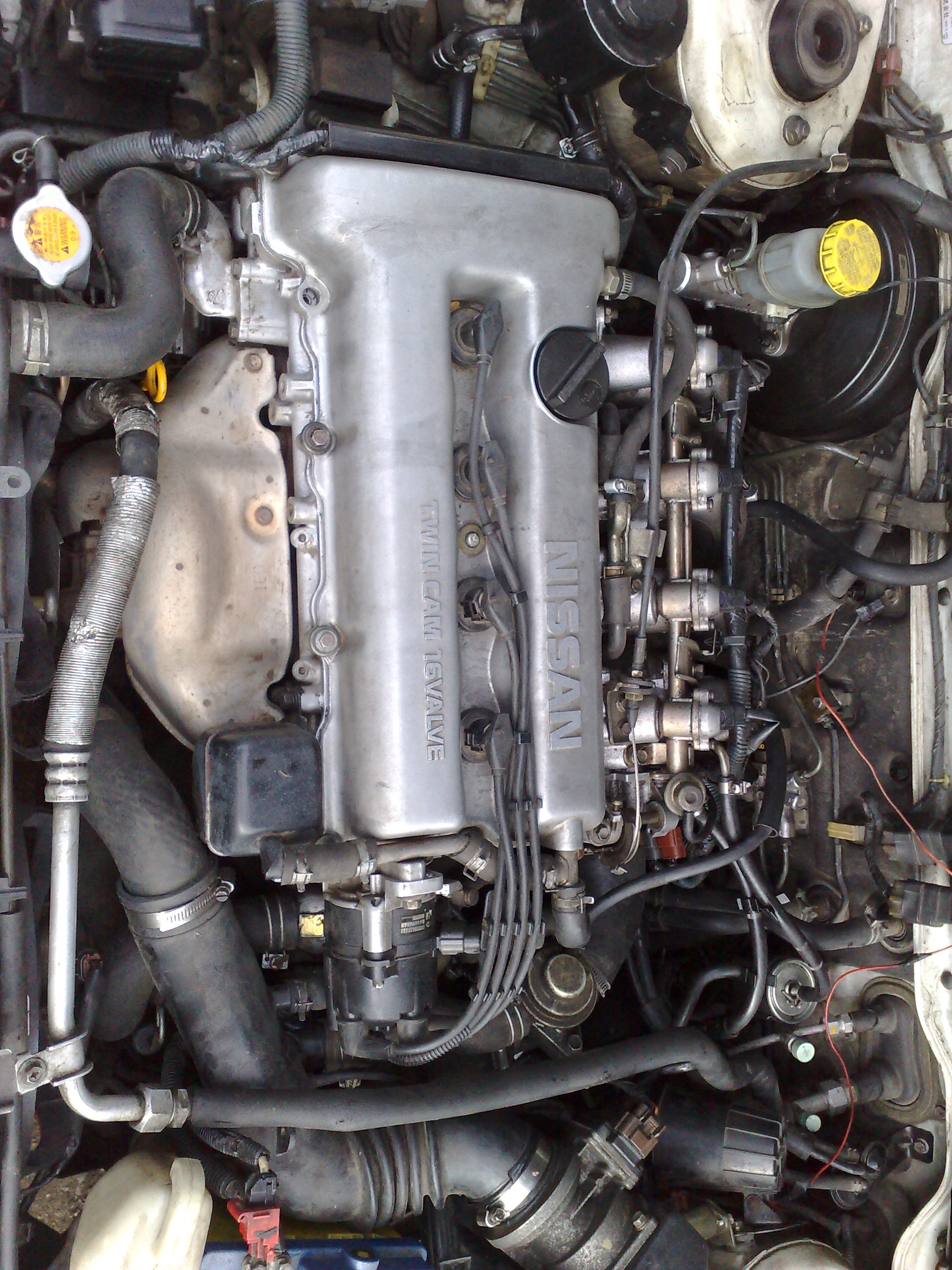

Комментарий к файлу: вот такой двигатель
15102010223.jpg [ 1.01 МБ | Просмотров: 8735 ]
