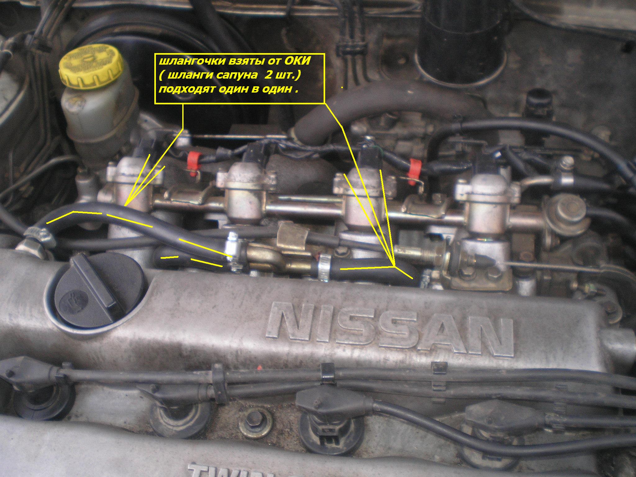

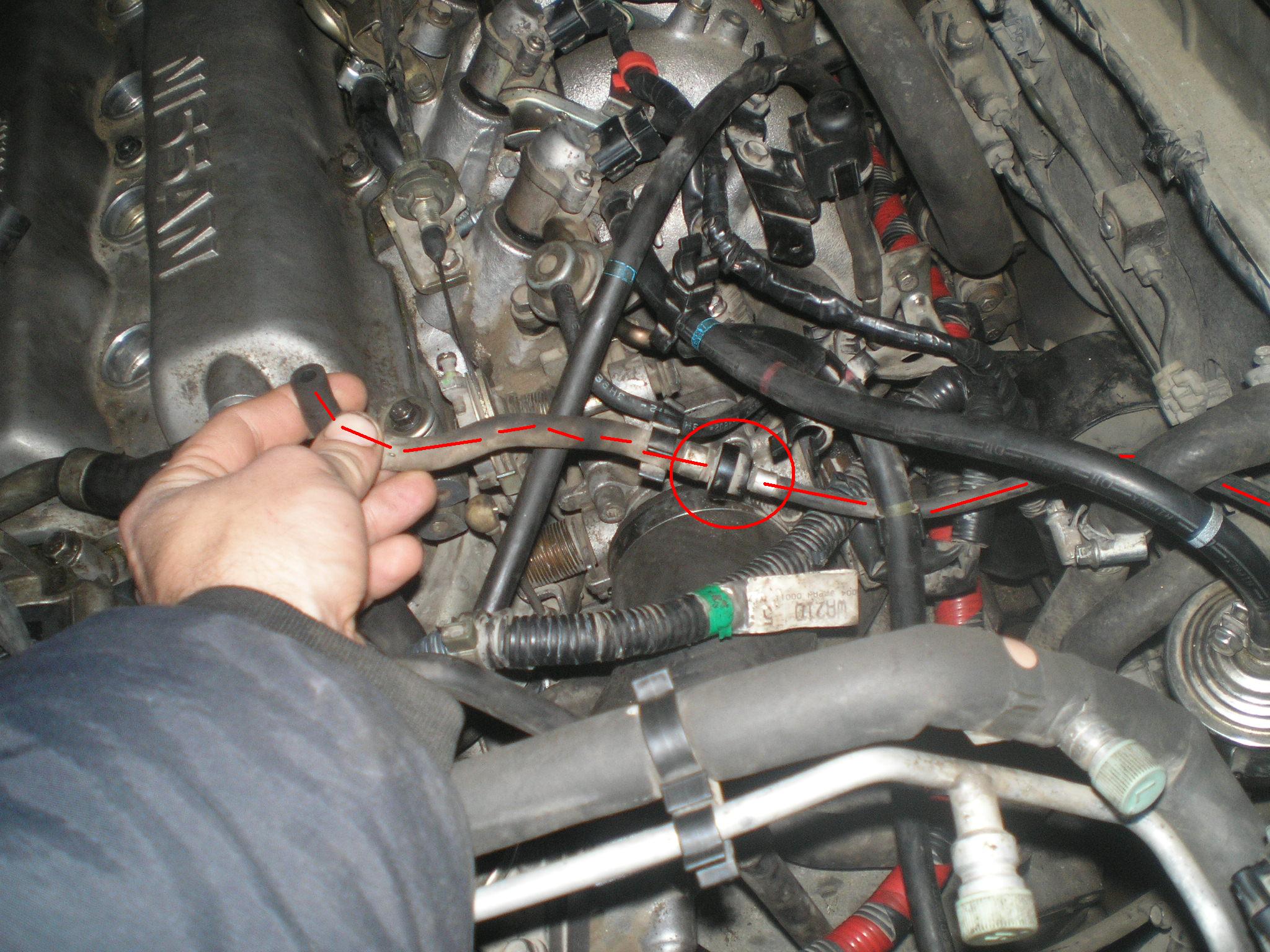

Купил и установил SR20DET от Авенира W11 в Ниссан Примера Р11.
Мотор пришел с обрезанными трубками, шлангами и т.п.
Просьба дать фото, схемы и т.п. подключения всех мелких трубочек.
Заранее благодарен.

Честное Слово меня уже прёт.....двигатель ставить и снимать потом снова снимать и ставить,Могу уже с закрытыми глазами разобрать и собрать, но лучше этого не делать!
Фотки и схему завтра вечером смогу скинуть,....,

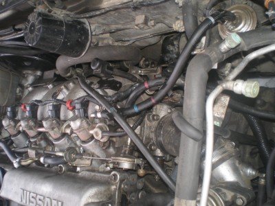

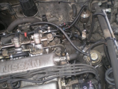

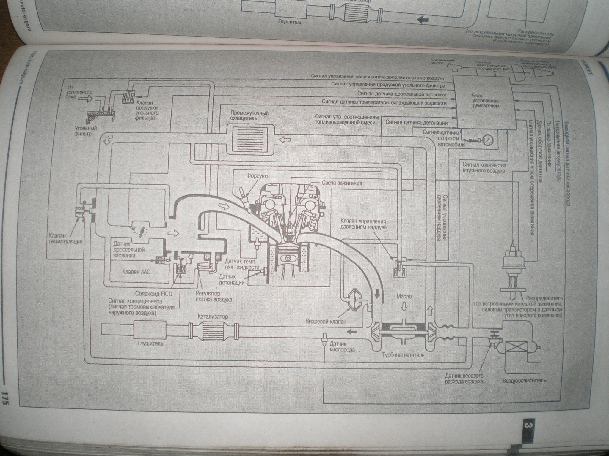

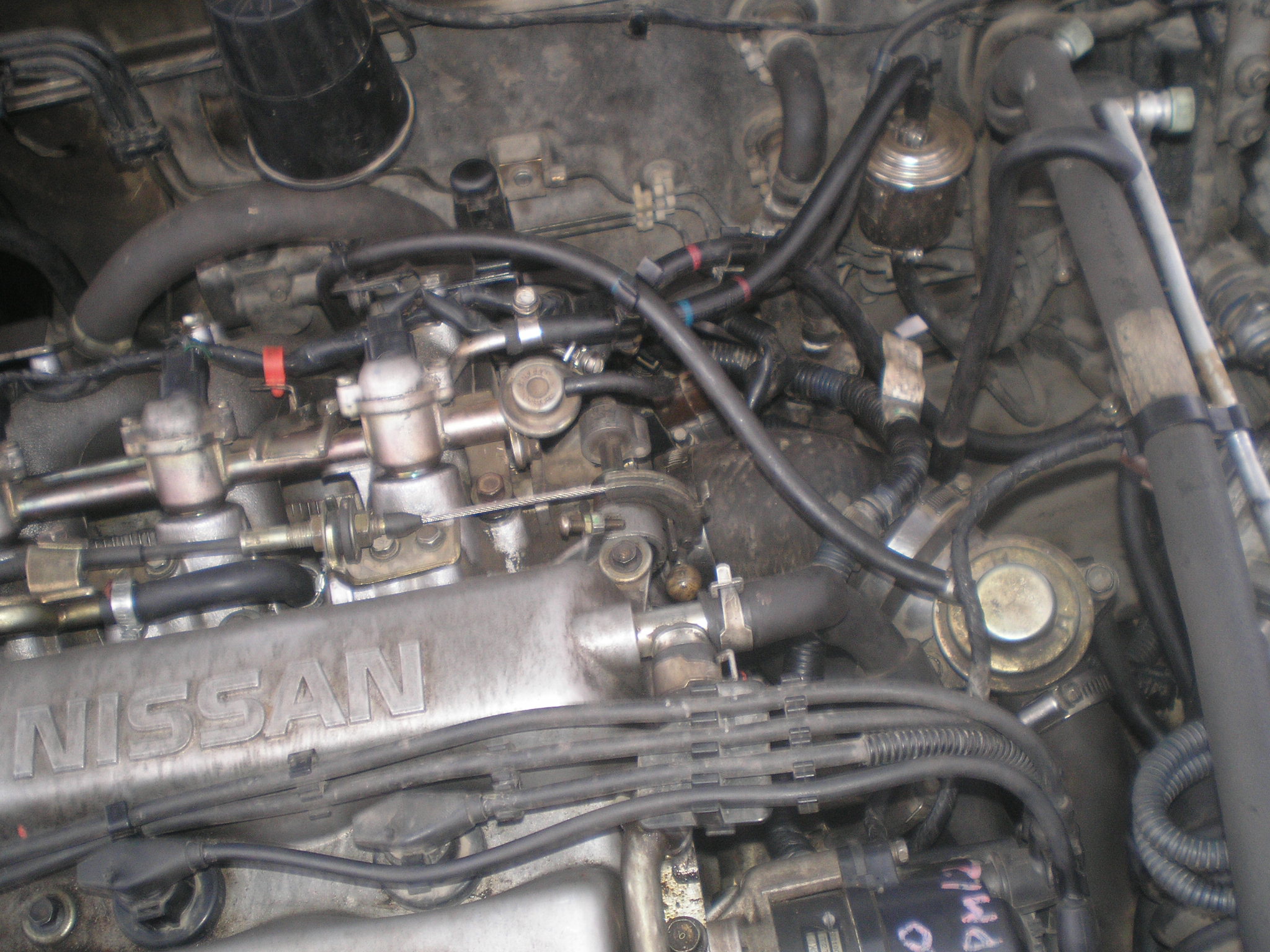

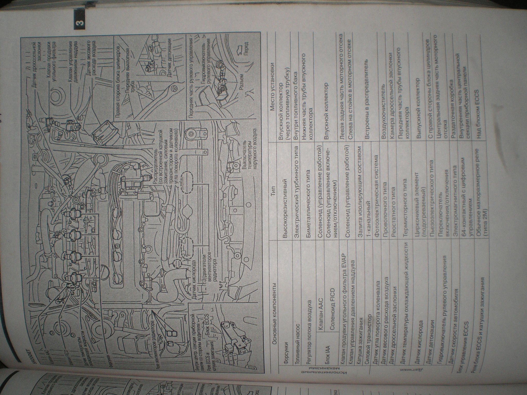

А вот нашёл чуть чуть если поможет то держи,подробную схему смогу выслать завтра вечером
PA280006.JPG [ 580.5 КБ | Просмотров: 7992 ]
PA280005.JPG [ 474.19 КБ | Просмотров: 7992 ]
PA280004.JPG [ 565.63 КБ | Просмотров: 7992 ]
PA280003.JPG [ 619.67 КБ | Просмотров: 7992 ]
PA280002.JPG [ 466.12 КБ | Просмотров: 7992 ]
PA280001.JPG [ 292.9 КБ | Просмотров: 7992 ]
/Avenir 2000г. / двиг. SR20DET /пробег 230 000км./

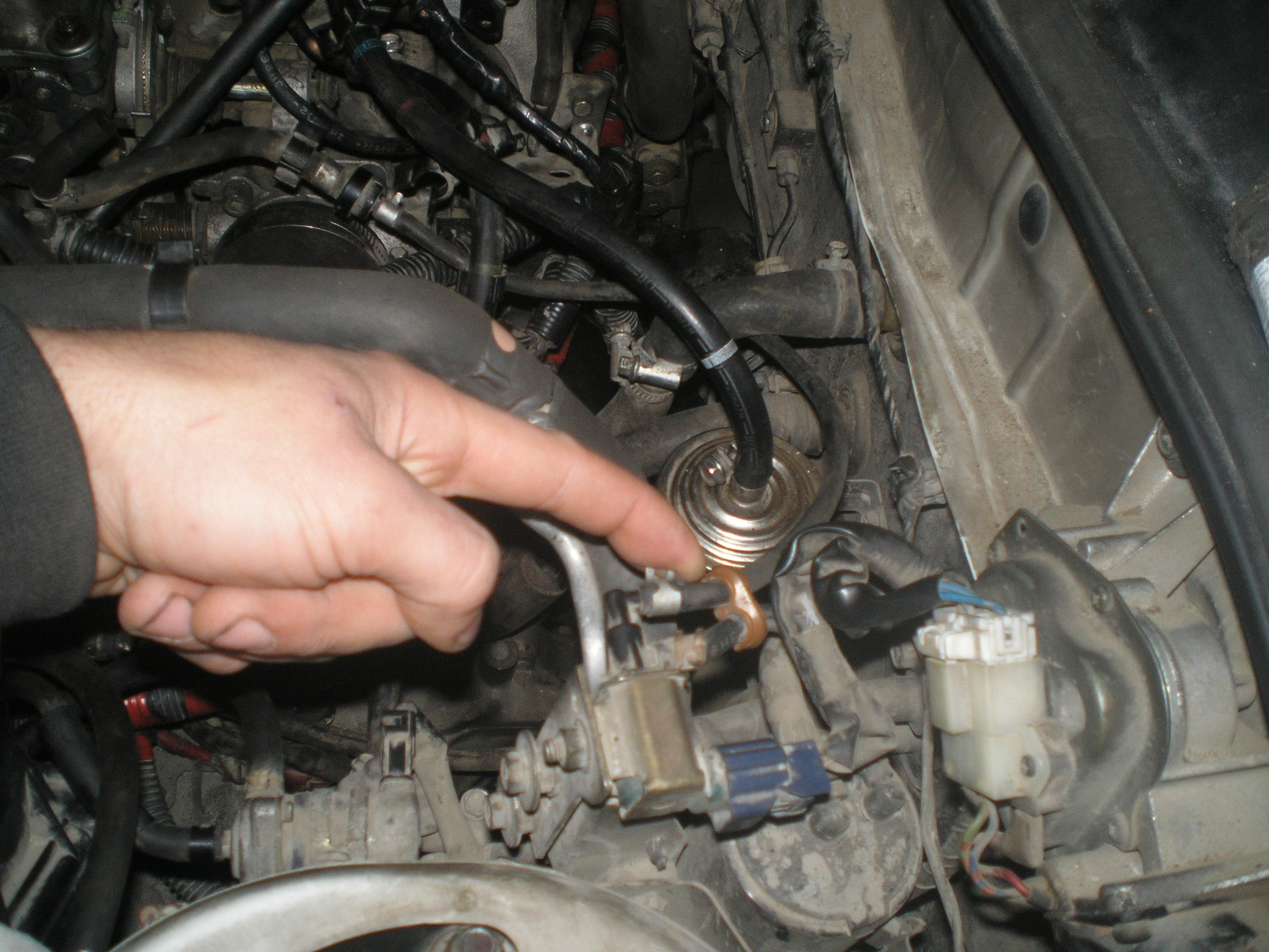

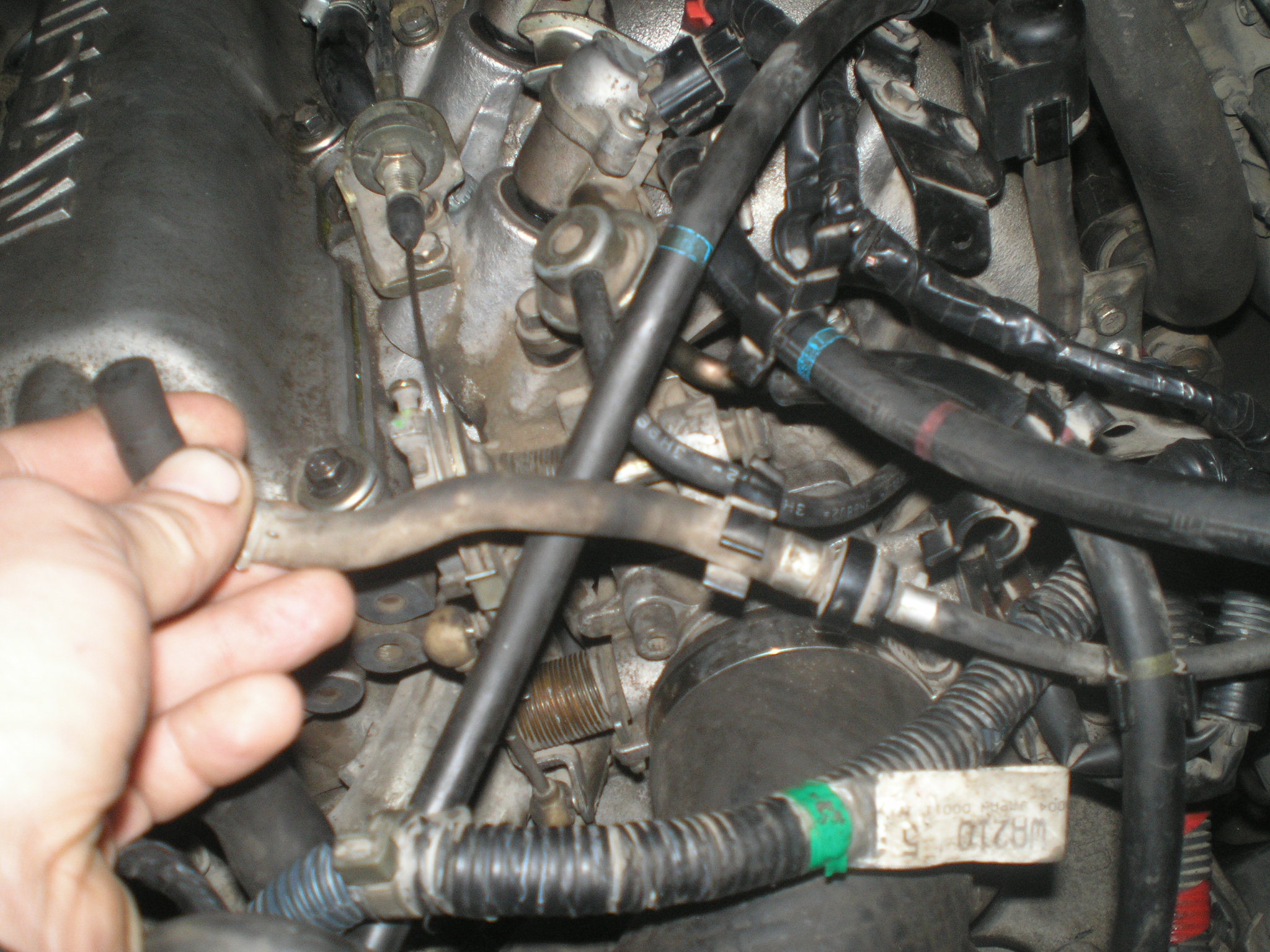

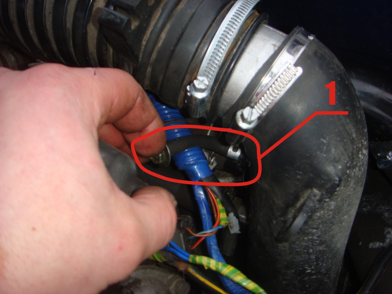

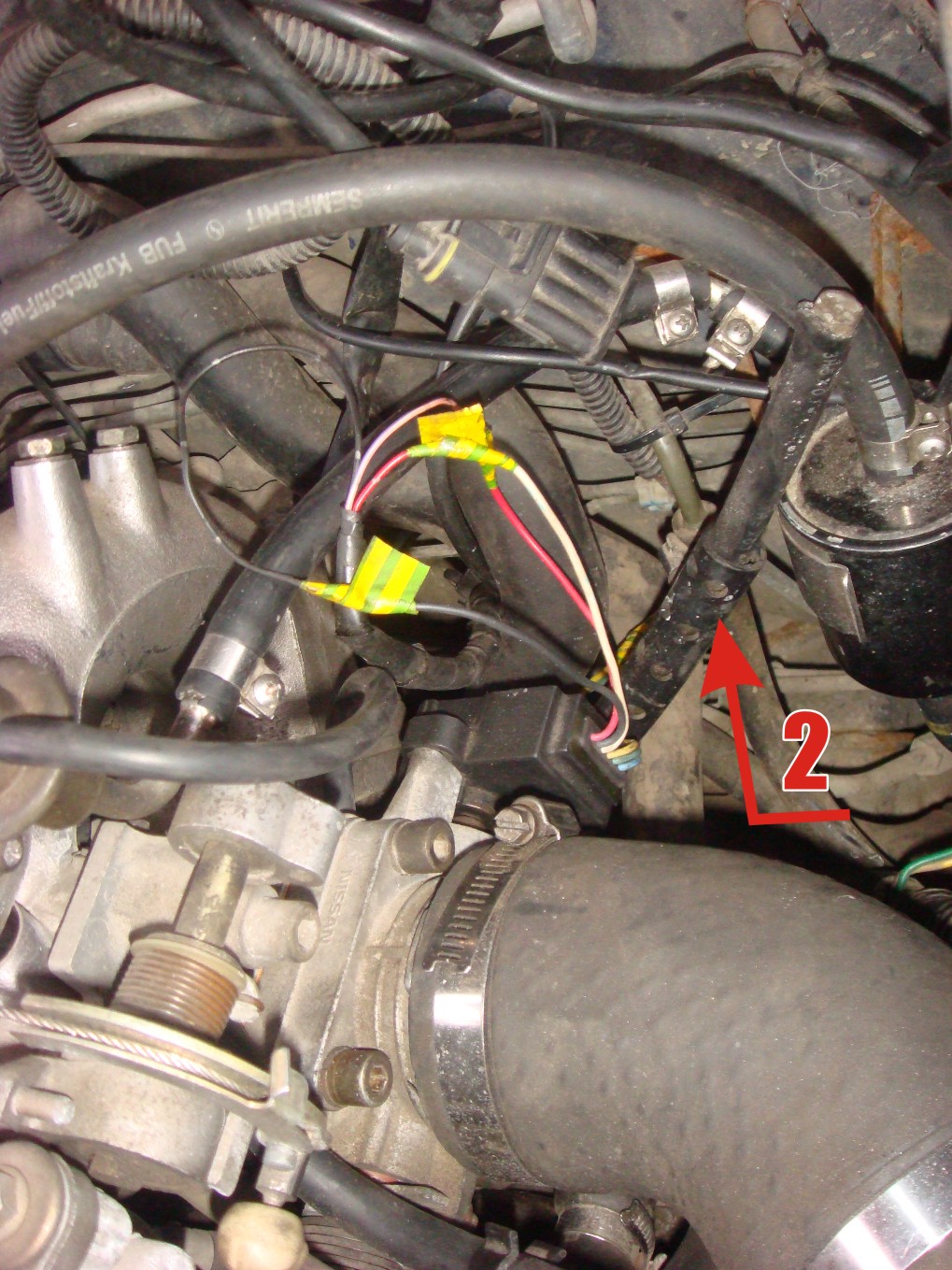

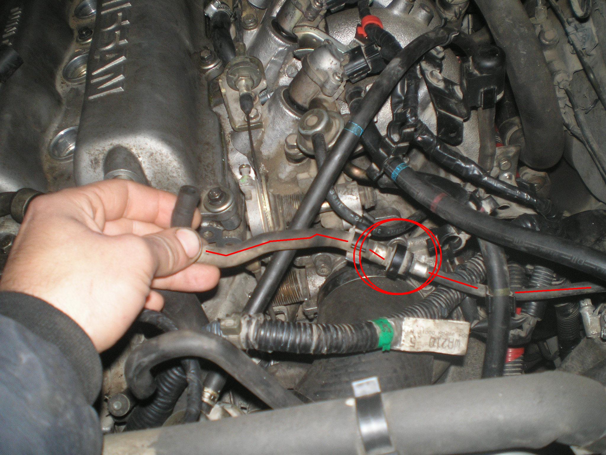

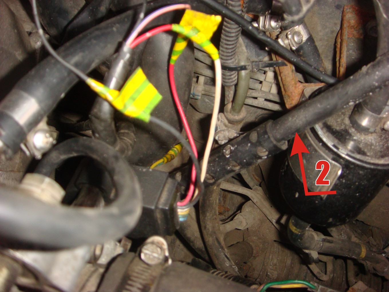

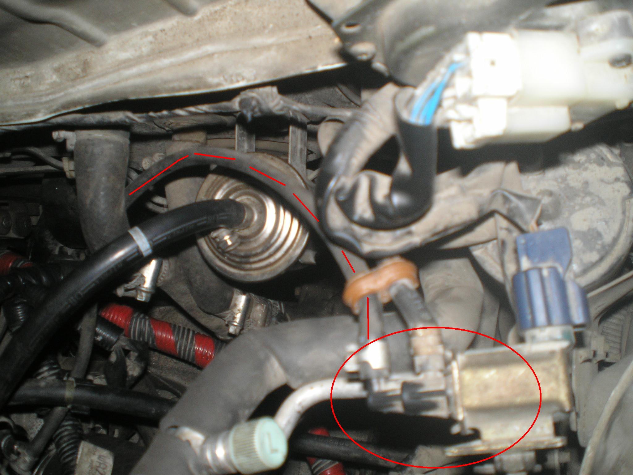

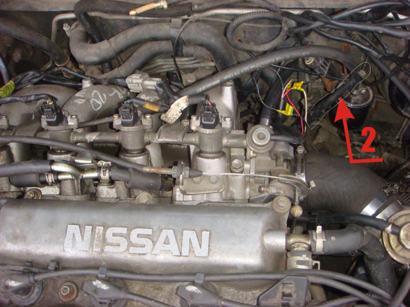

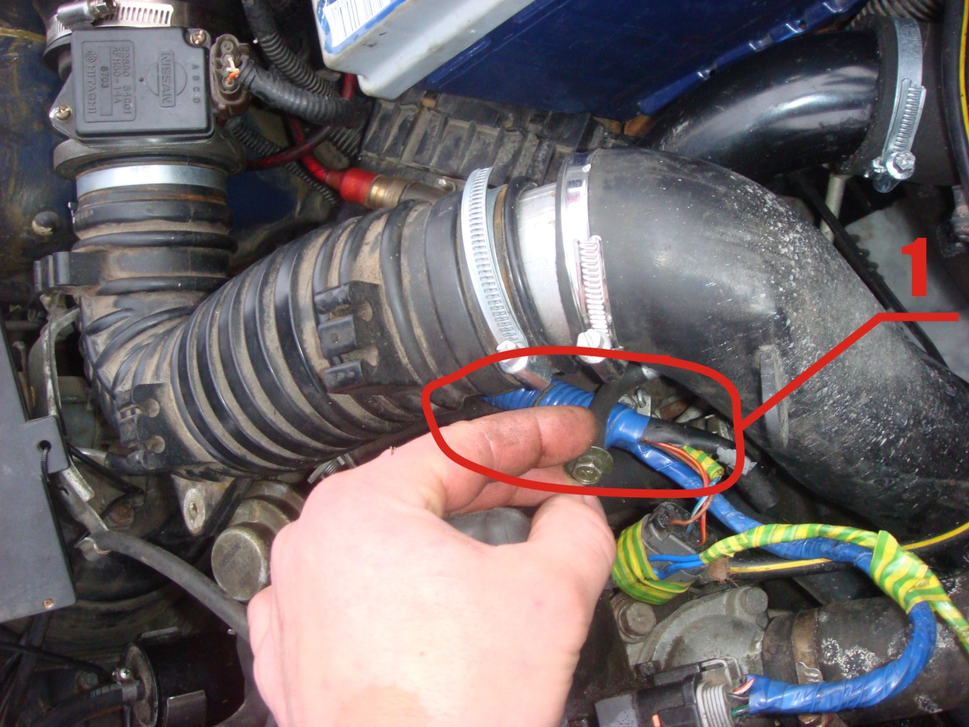

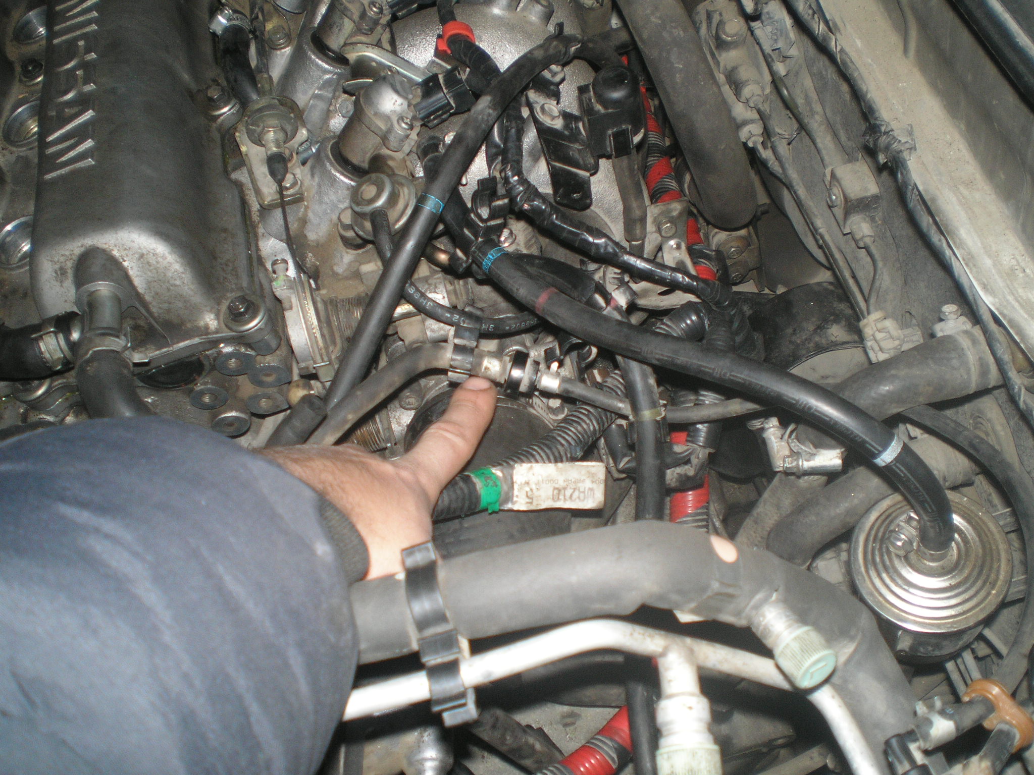

Фото
№1 - маленькая трубочка, которая идет после воздушного фильтра по пути к турбине. (на фото заглушен болтиком)
№2 - проходит где-то под корпусом дросельной заслонки. Тоже заглушена.
5.jpg [ 351.11 КБ | Просмотров: 7964 ]
4.jpg [ 260.4 КБ | Просмотров: 7964 ]
3.jpg [ 314.89 КБ | Просмотров: 7964 ]
2.jpg [ 308.45 КБ | Просмотров: 7964 ]
Рисунок1.jpg [ 198.49 КБ | Просмотров: 7964 ]

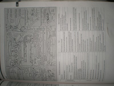

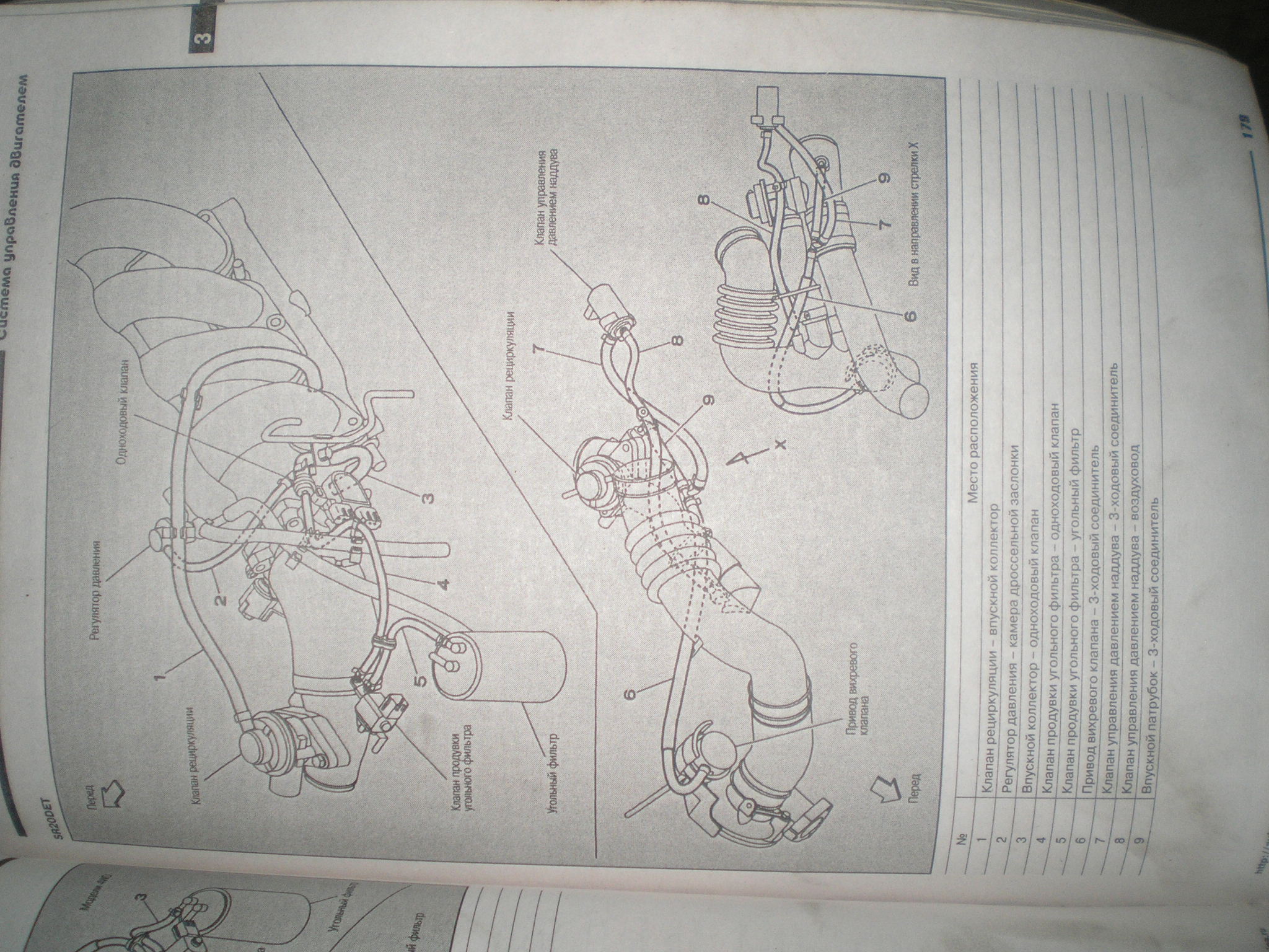

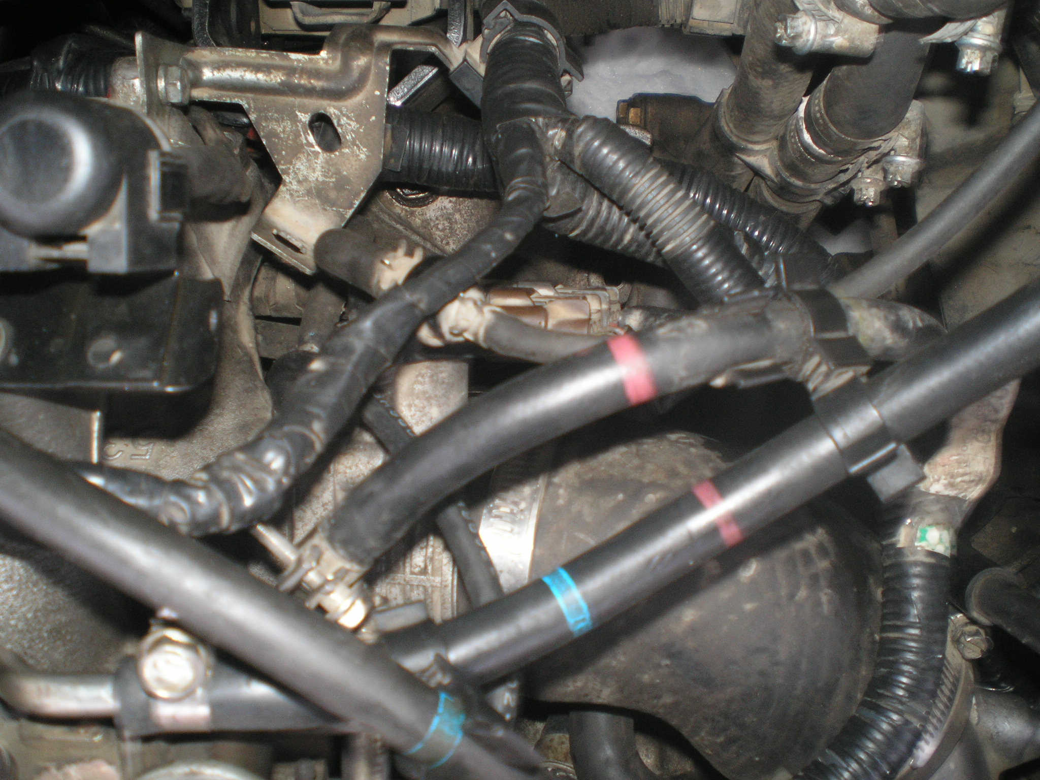

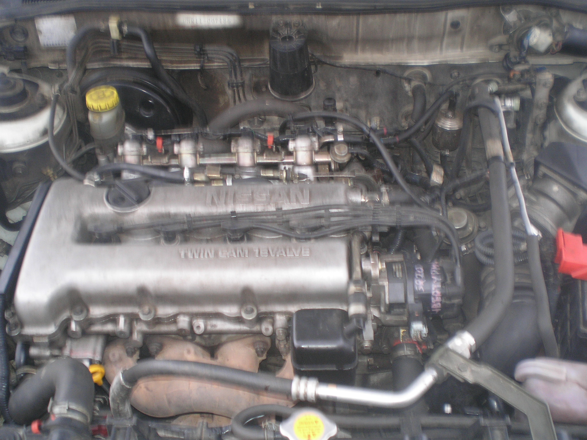

Привет, вот схемы я всё по ним подсоединял , еще фото скину самого движка.если что не поймешь пиши мне в личку. ITS-56@MAIL.RU
PC250017.JPG [ 667.27 КБ | Просмотров: 7956 ]
PC250016.JPG [ 540.94 КБ | Просмотров: 7956 ]
PC250015.JPG [ 538.19 КБ | Просмотров: 7956 ]

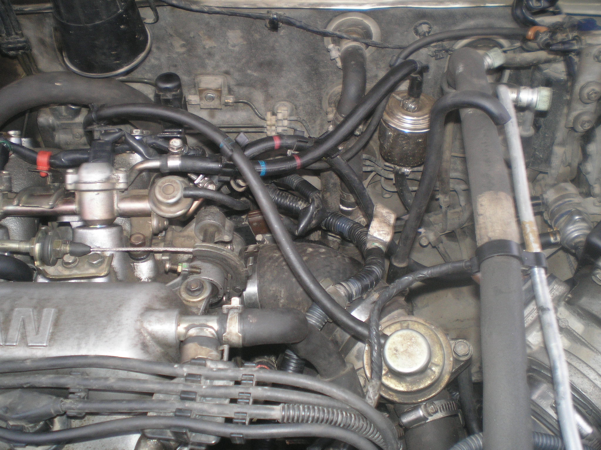

Вот фото моего двигателя.
если что пиши поможем.
PC250023.JPG [ 594.04 КБ | Просмотров: 7947 ]
PC250022.JPG [ 578.86 КБ | Просмотров: 7947 ]
PC250021.JPG [ 567.15 КБ | Просмотров: 7947 ]
PC250020.JPG [ 561.57 КБ | Просмотров: 7947 ]
PC250019.JPG [ 472.55 КБ | Просмотров: 7947 ]
PC250018.JPG [ 644.04 КБ | Просмотров: 7947 ]
