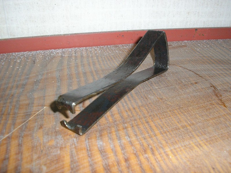

Не помню свои колпачки, но тут на днях менял на ваз 12, изготовил за 5 минут вот такой съемник колпачков, намного удобнее чем магазинный с гайкой, может кому пригодится. Работает так: цепляем за колпачок, посередине сжимаем пассатижами съемник, и второй рукой тянем за петлю съемника.

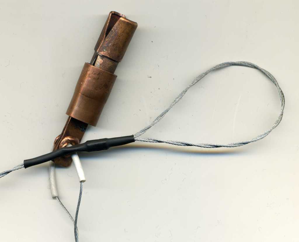

А вот мое приспособление. Колпачки сидят очень плотно, снимать было не легко, там на внутренней поверхности кольцевые выступы, входящие в кольцевой паз на направляющих, при снятии колпачков эти выступы срезаются, на этот срез и тратится основное усилие.
Тросик 1 мм. Приспособа изготовлена из любимых мной медных водопроводных труб, пайка твердым припоем.

у меня похожий магазинный, только вместо этой сдавливающей гильзы - гайка. Минус этого съемника в том, что он подходит только под определенный диаметр колпачков.
СообщениеДобавлено: 18.10.2012 17:55
Этот минус имеет значение только для сервиса. Для меня это не минус, у меня нет других колпачков. А когда появятся - сделаю другое приспособление. Делов тут на час. :)
