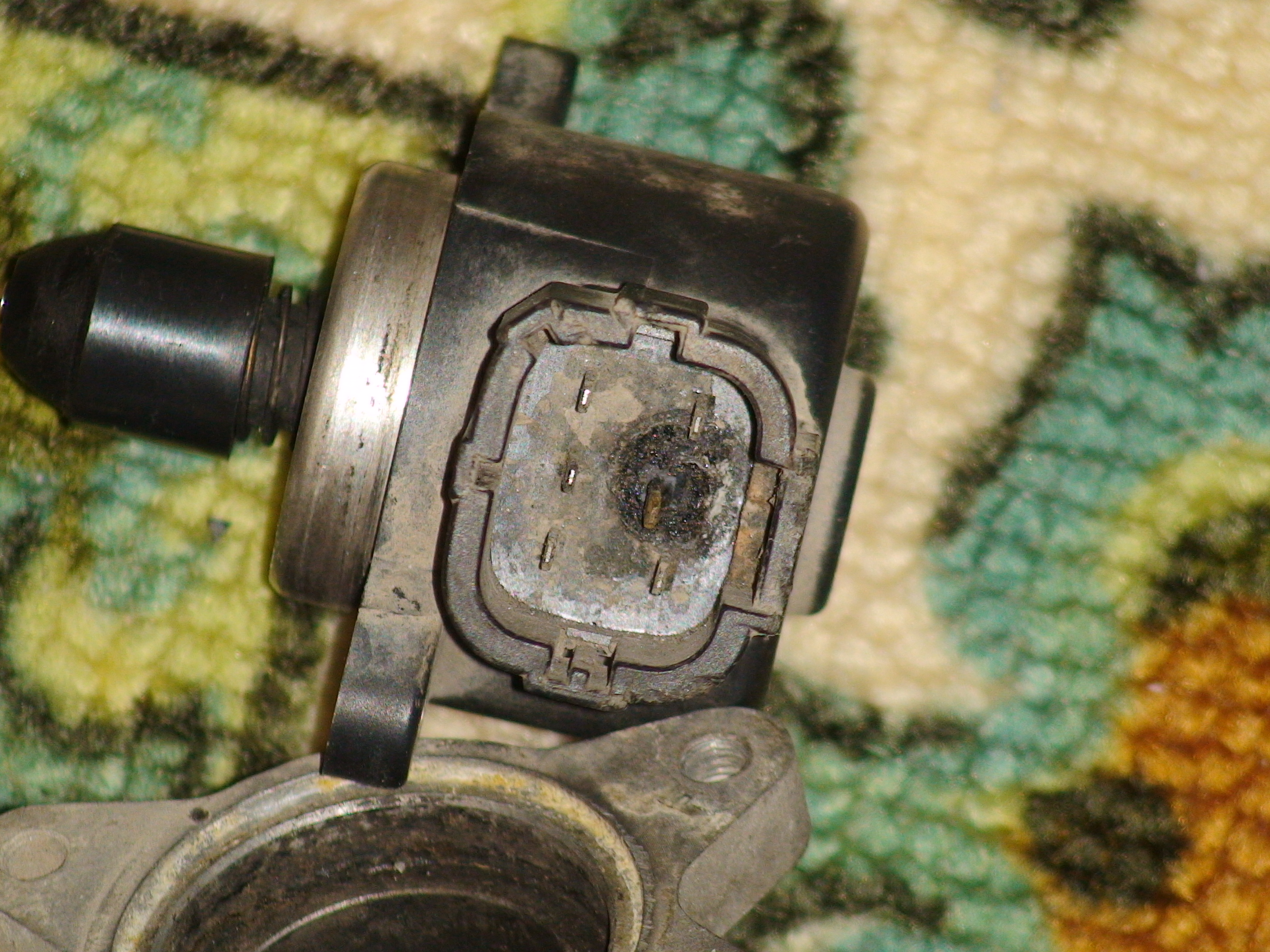

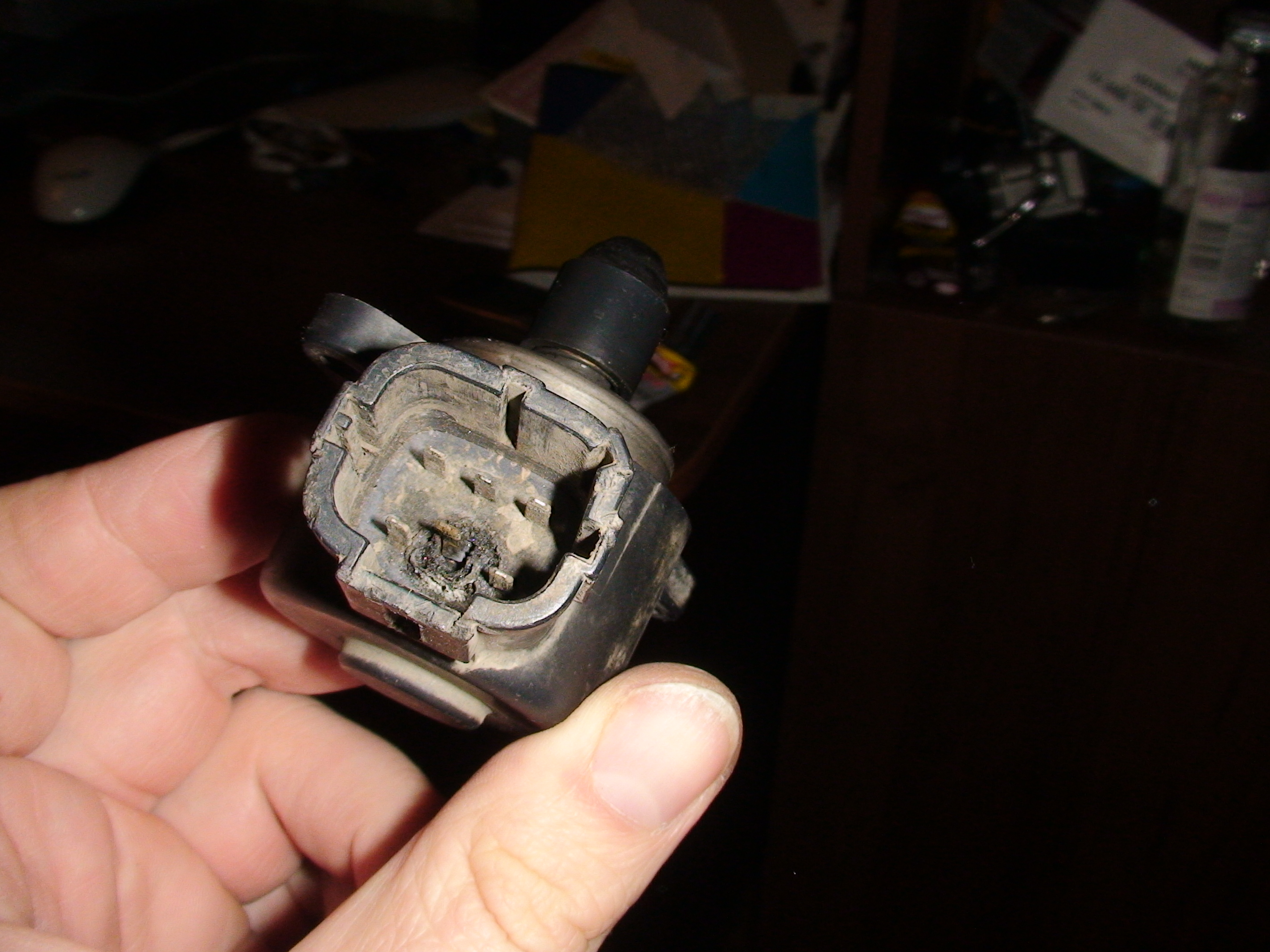

Итак сгорело - http://nissan.epcdata.ru/avenir/w11/520 ... w11-002574 , Цена огорчает, нежен то сам движок, ну не может он стоить 230$
http://www.ebay.com по запросу Air Control Valve nissan выдает много до боль знакомого, ну очень похоже, в частности вот это
http://www.ebay.com/itm/Nissan-Sentra-F ... 2c&vxp=mtr
Внимание вопрос: Взаимозаменяемо?

СообщениеДобавлено: 06.04.2013 19:44
Зарегистрирован: 06.04.2012 10:52
Сообщения: 72
Откуда: Усть-Каменогорск

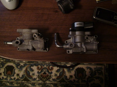

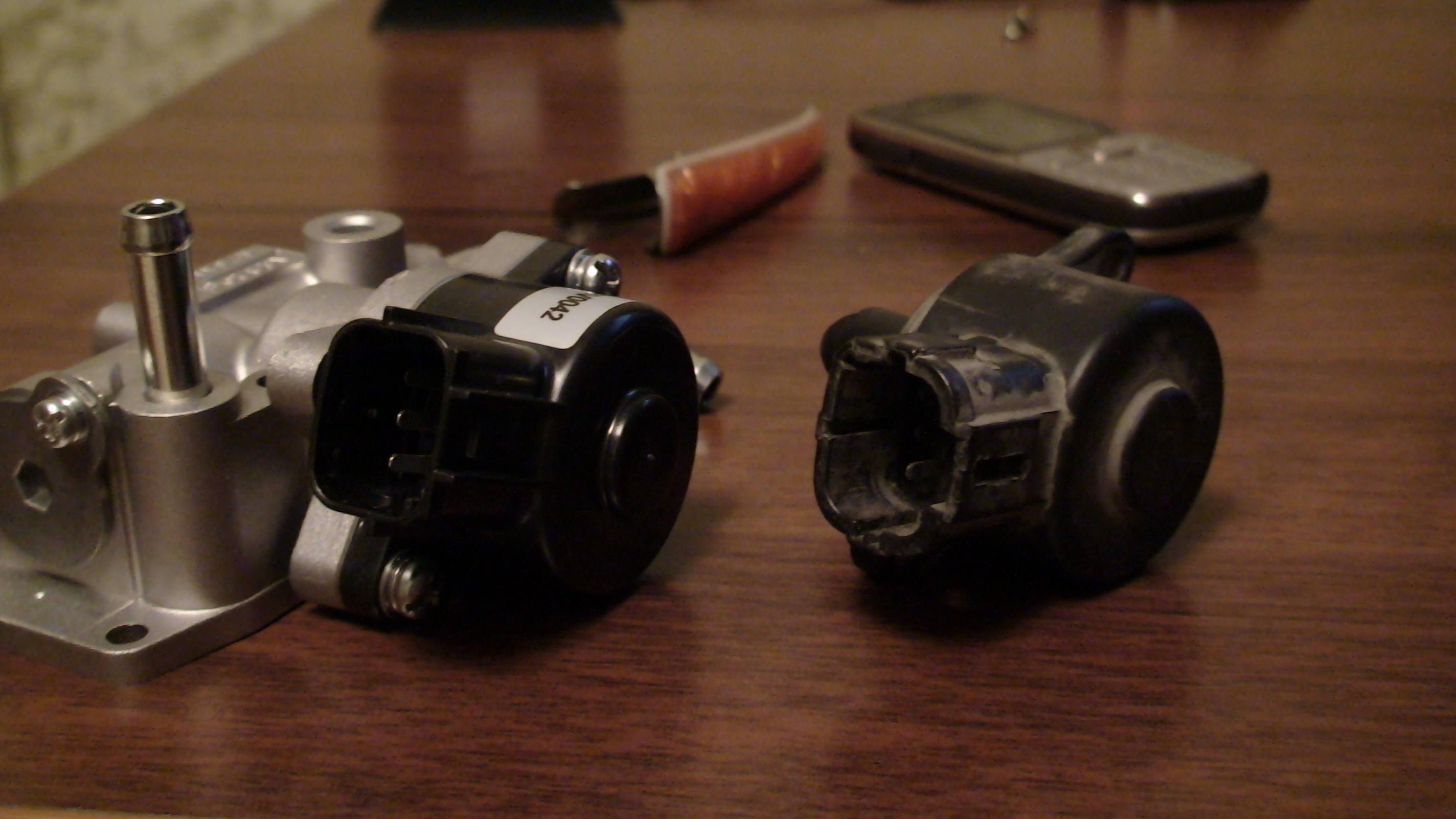

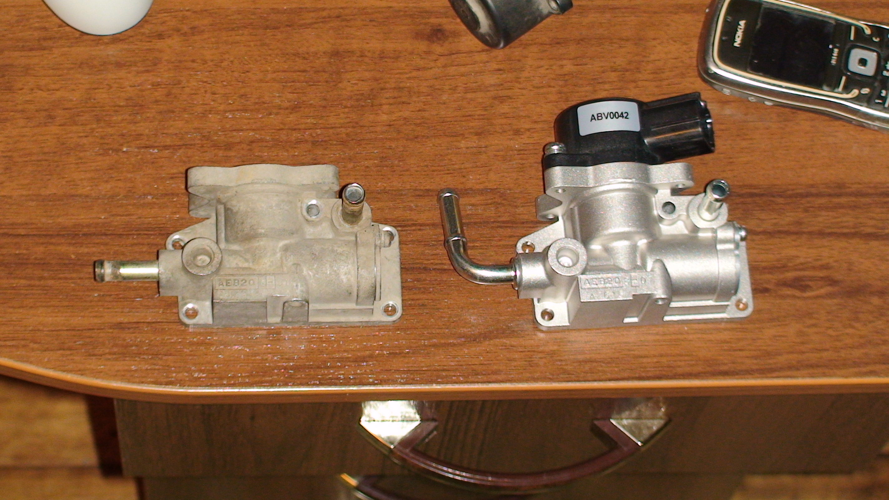

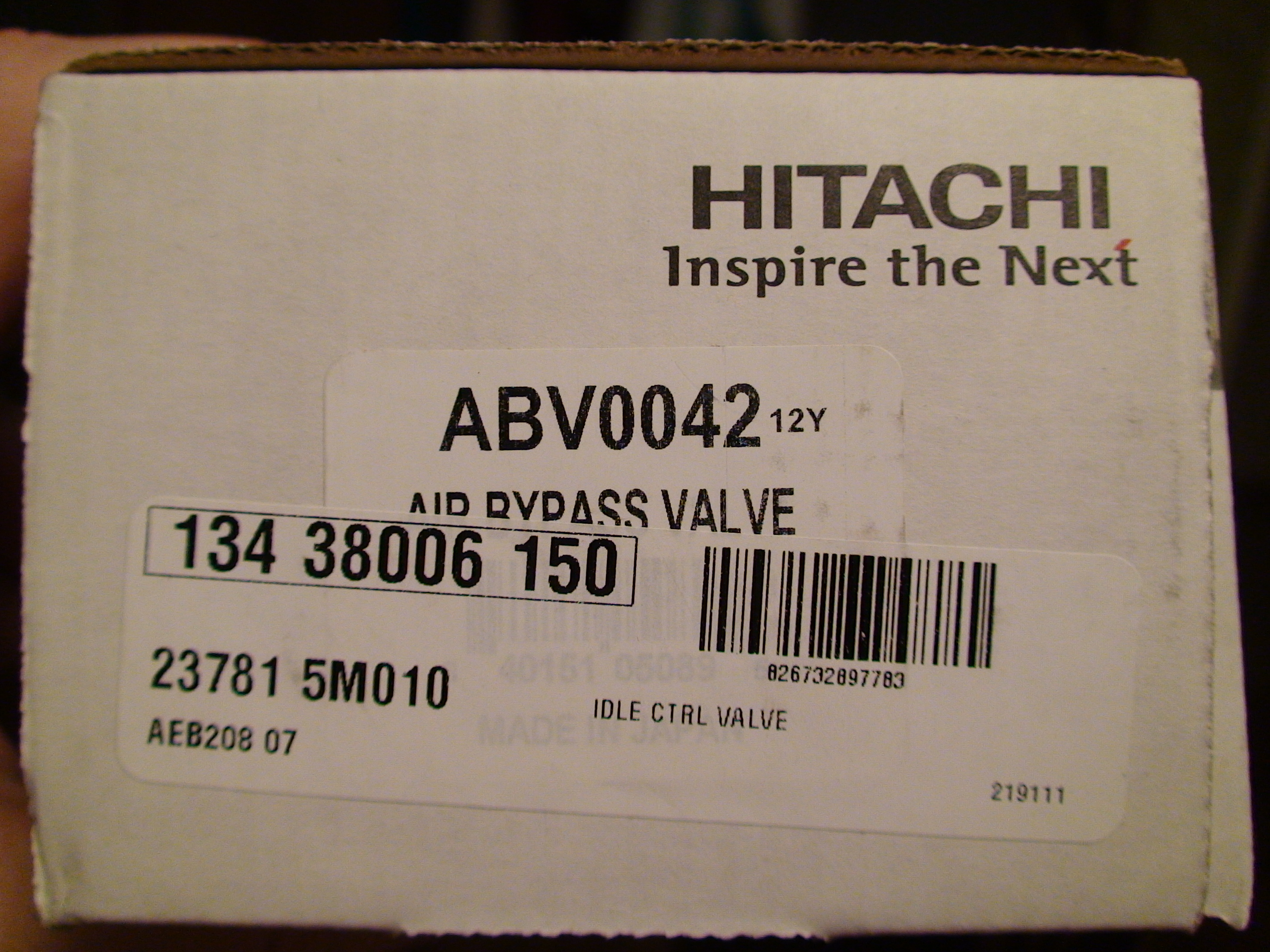

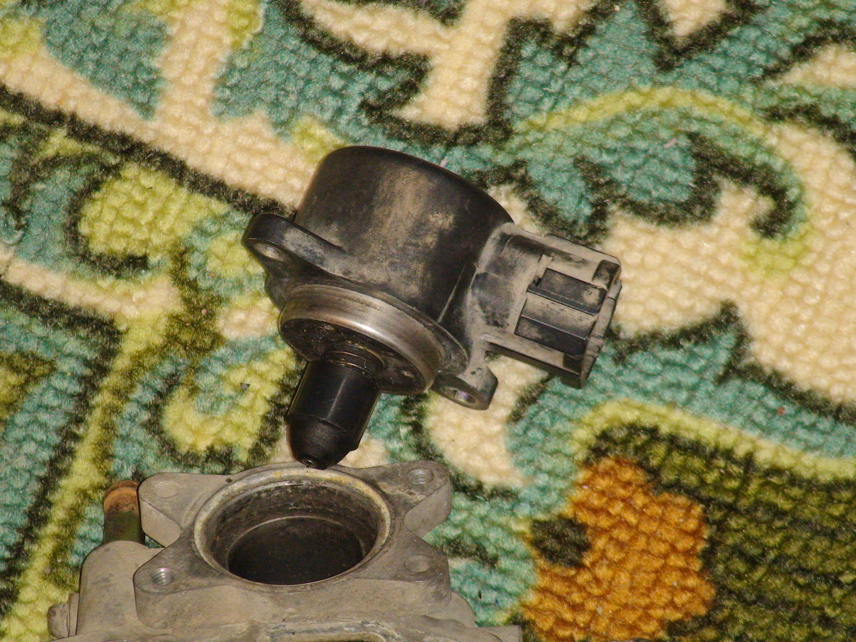

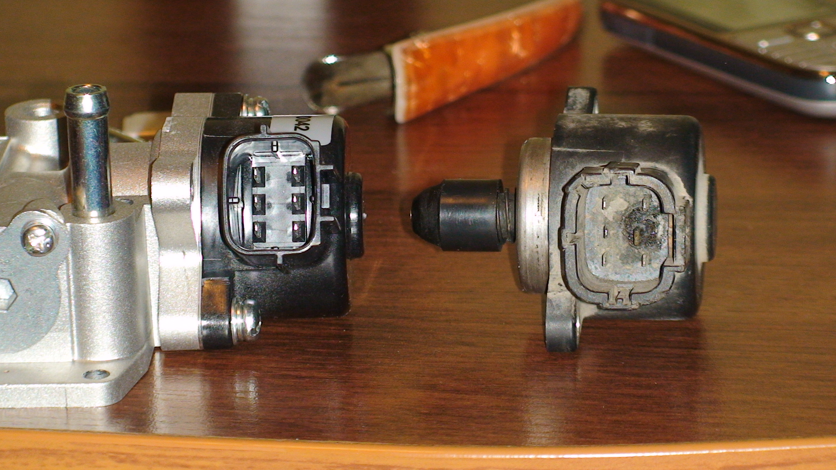

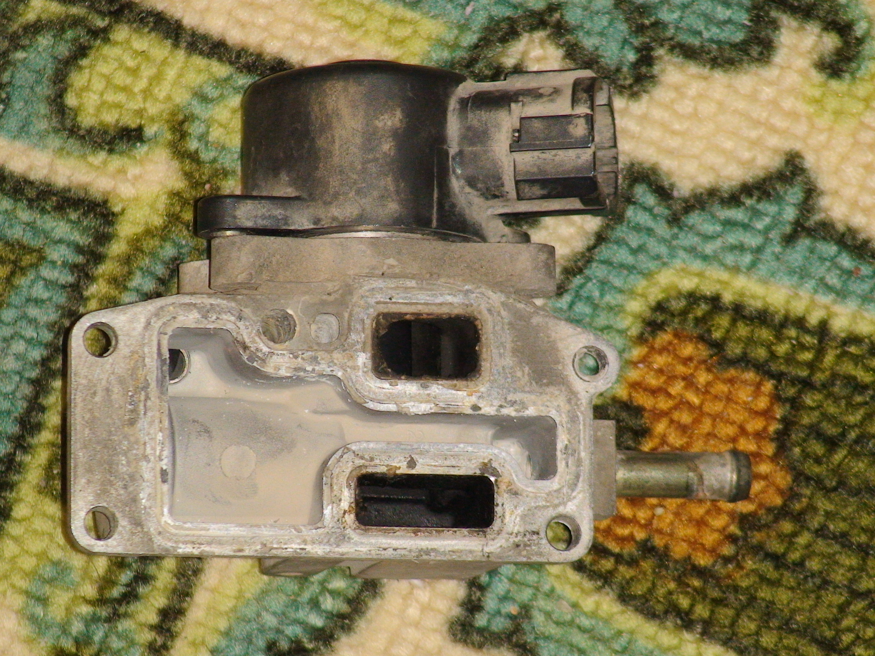

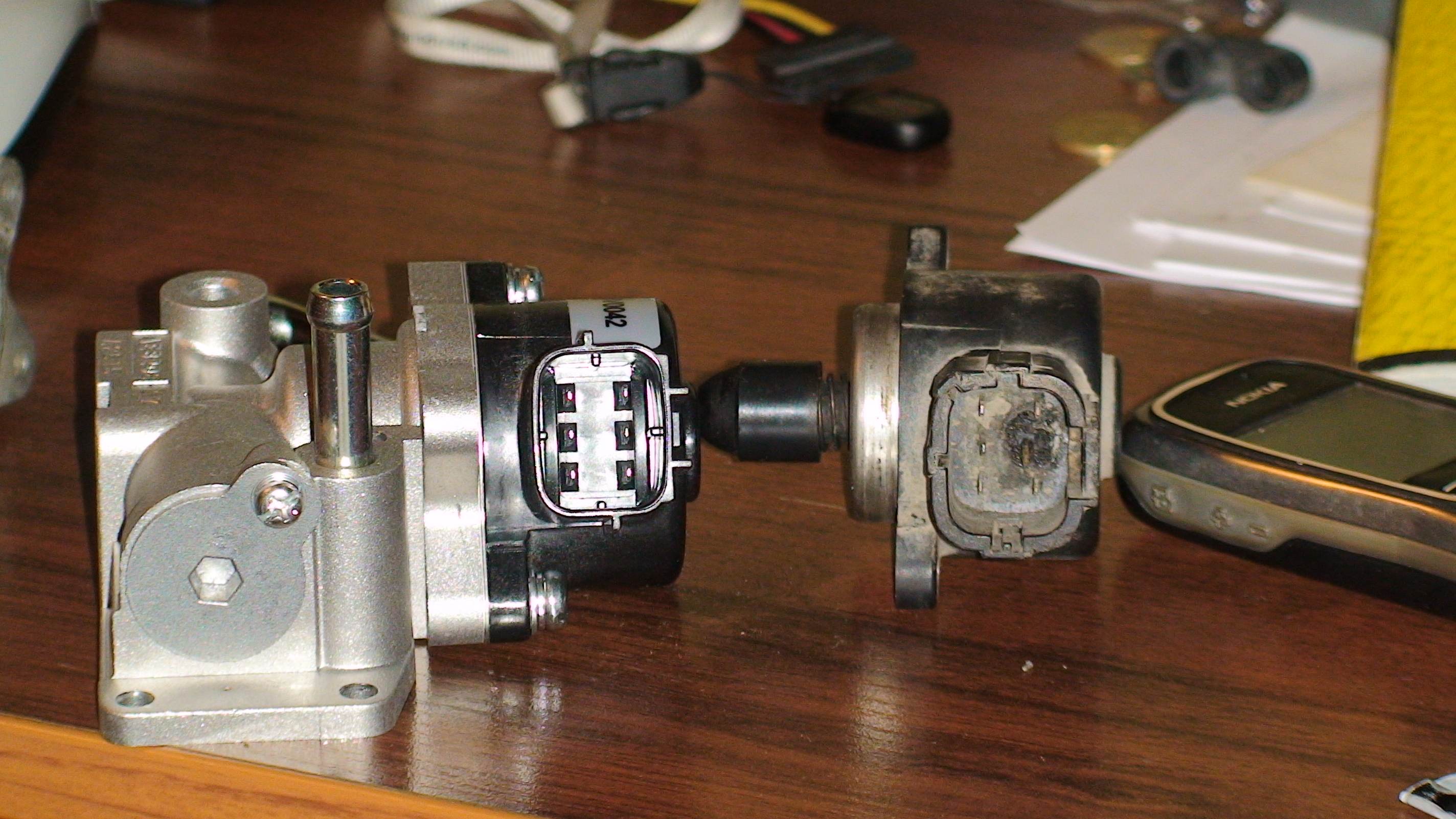

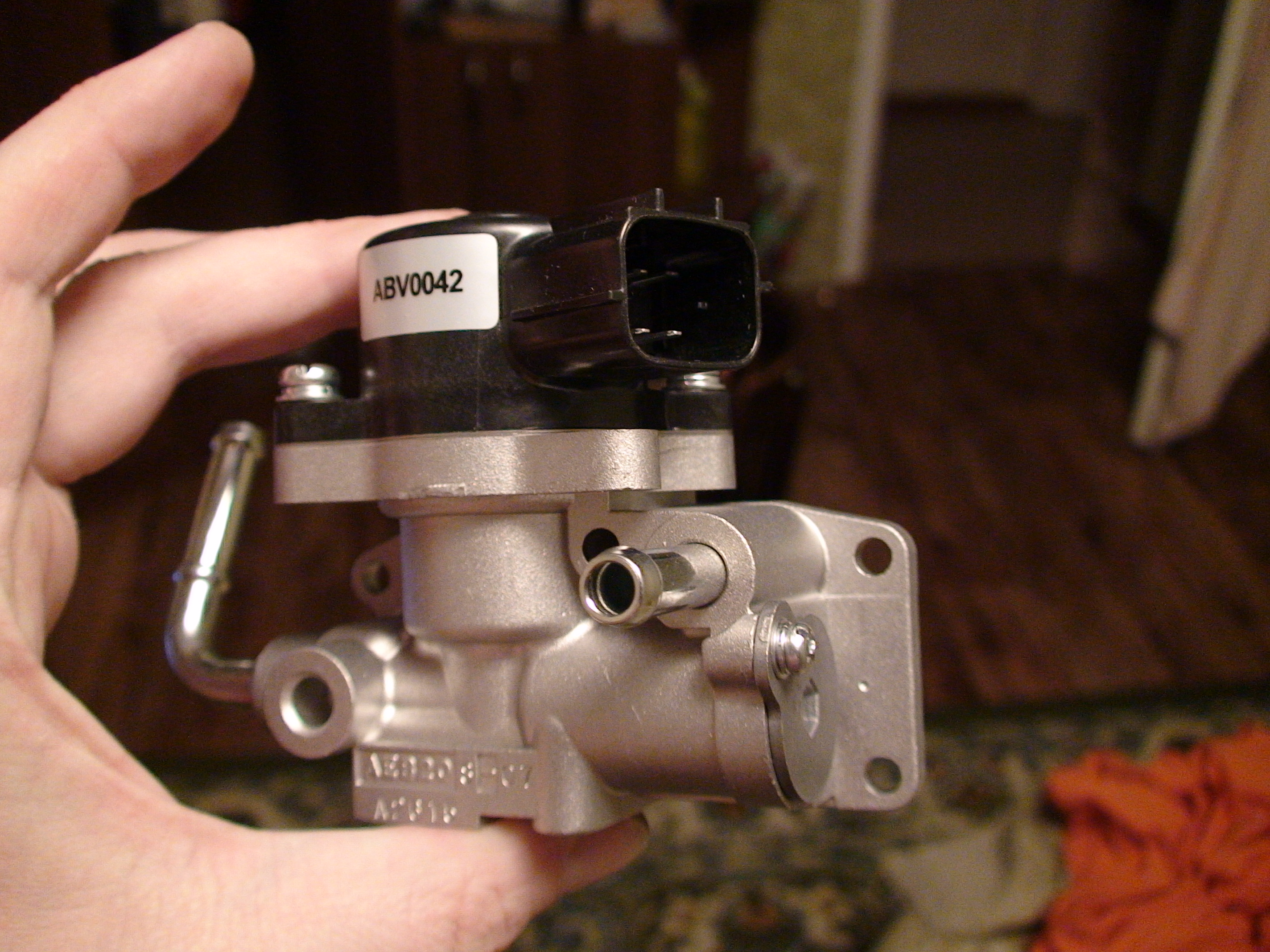

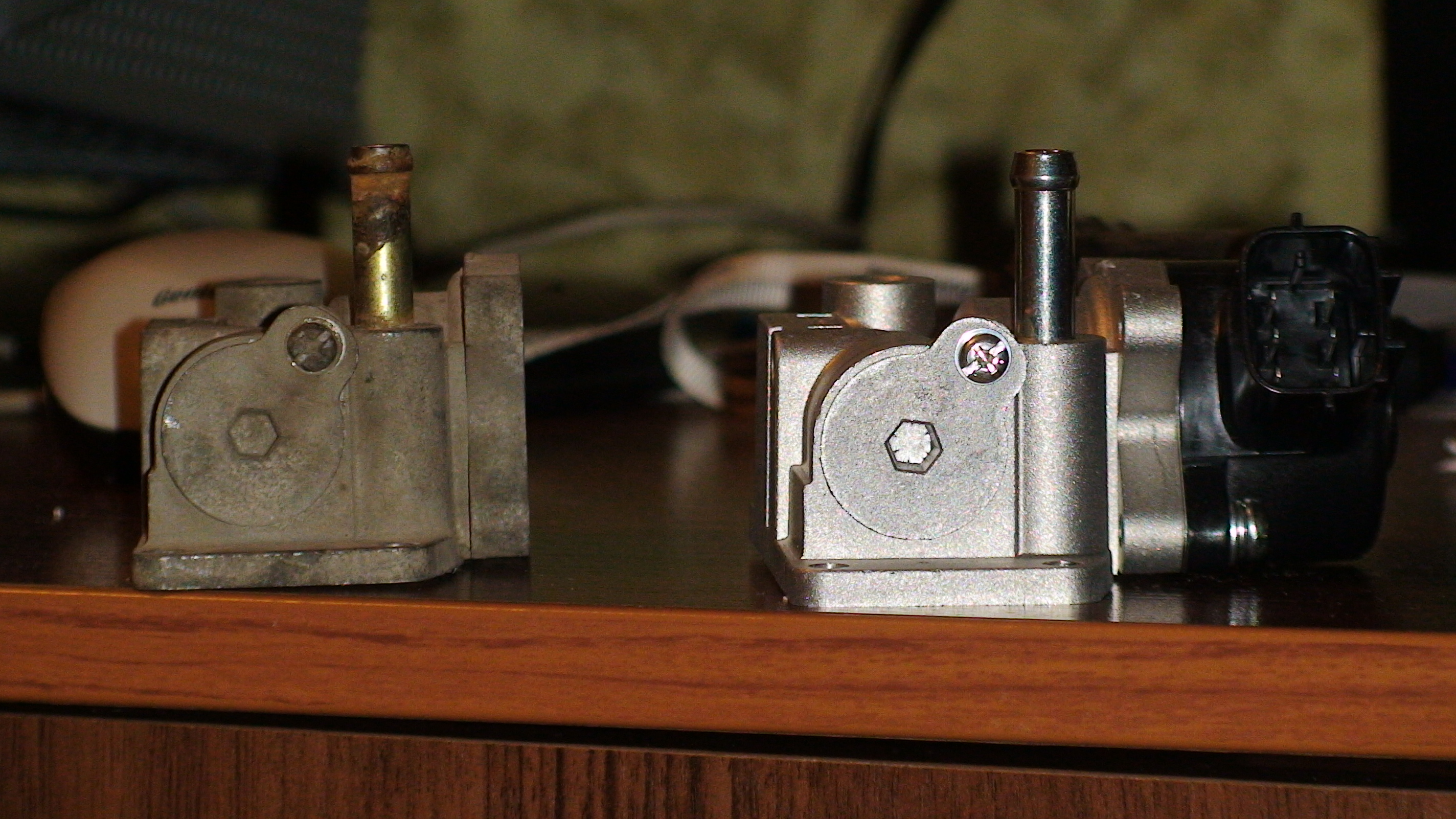

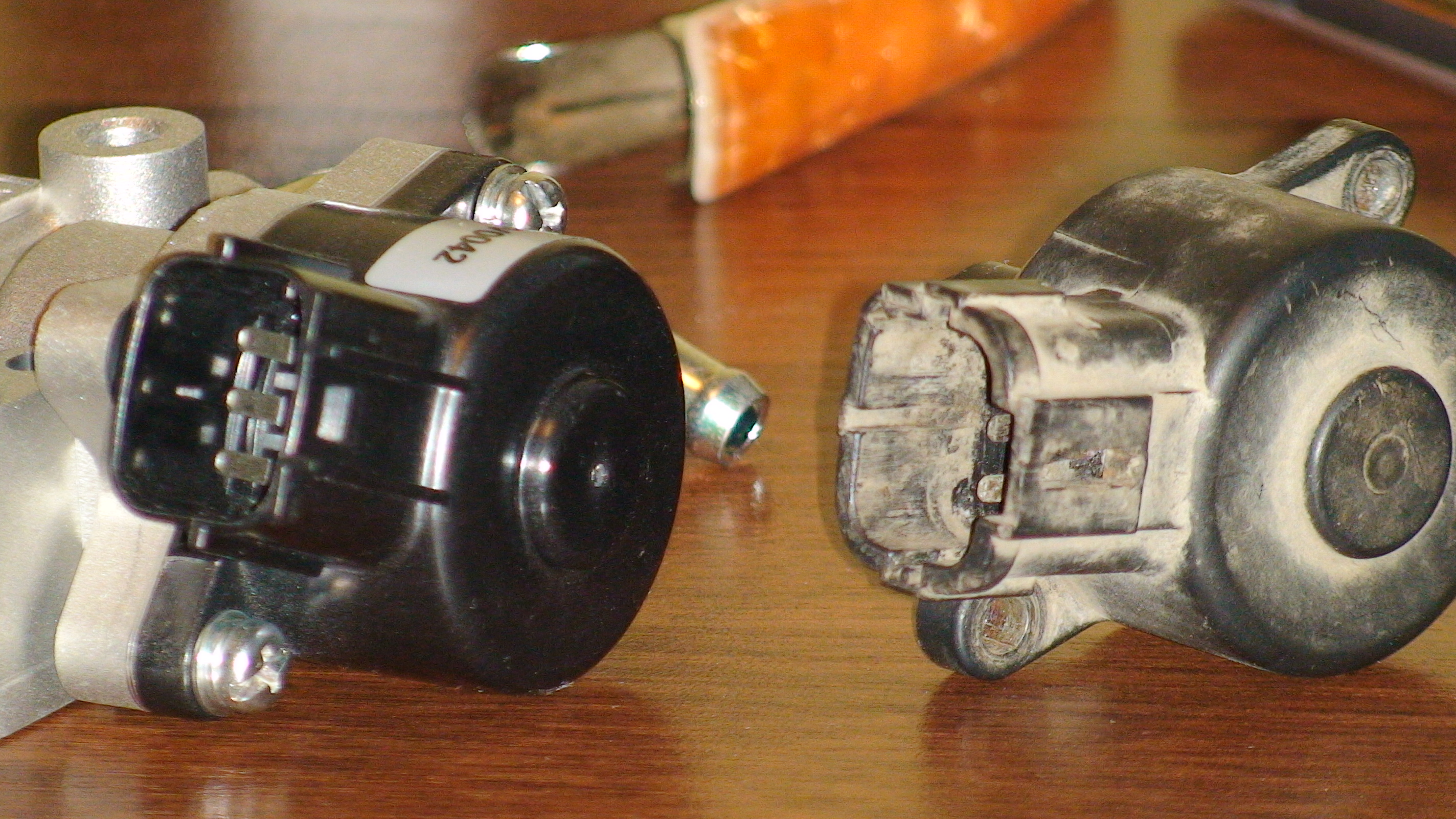

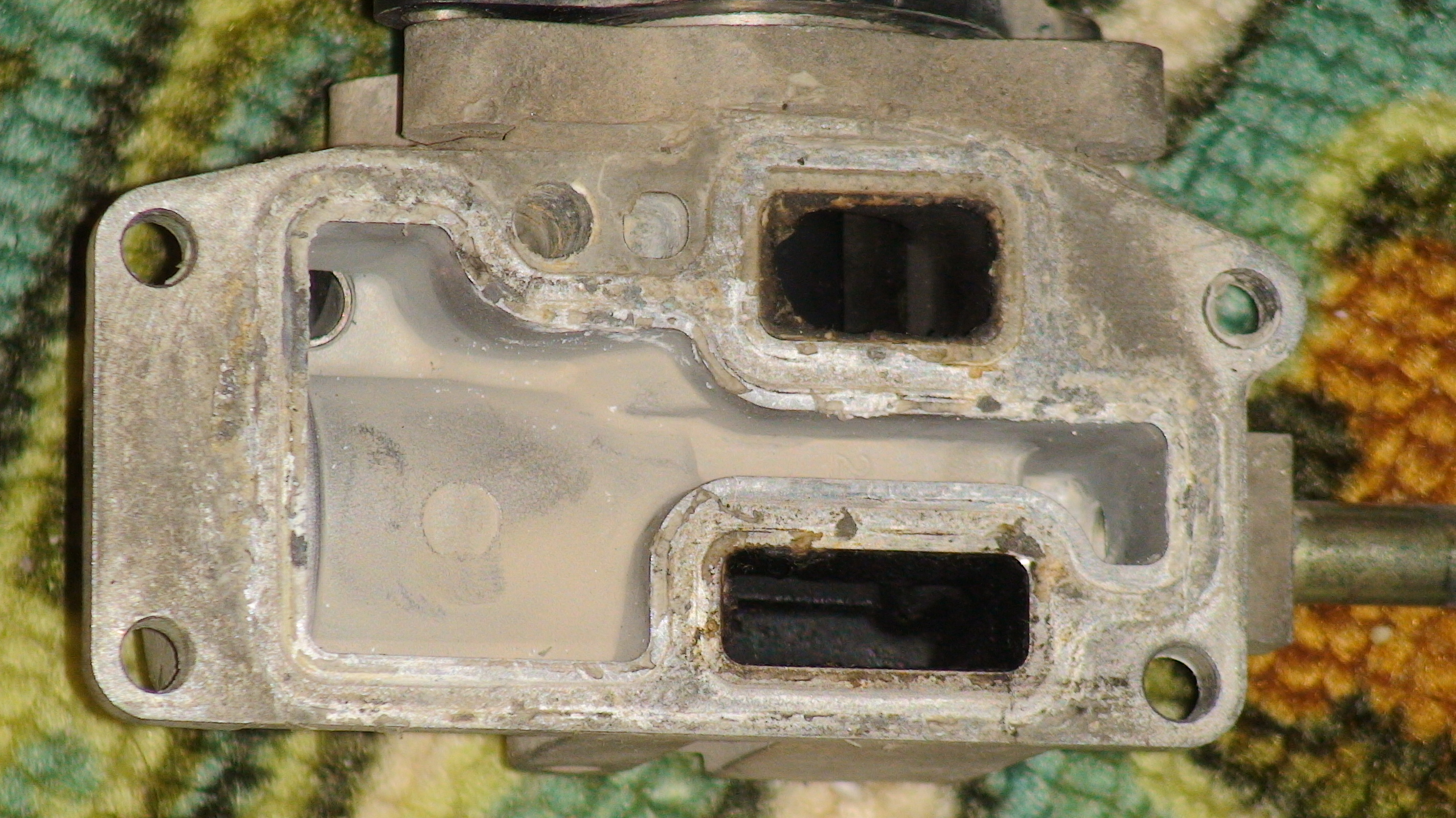

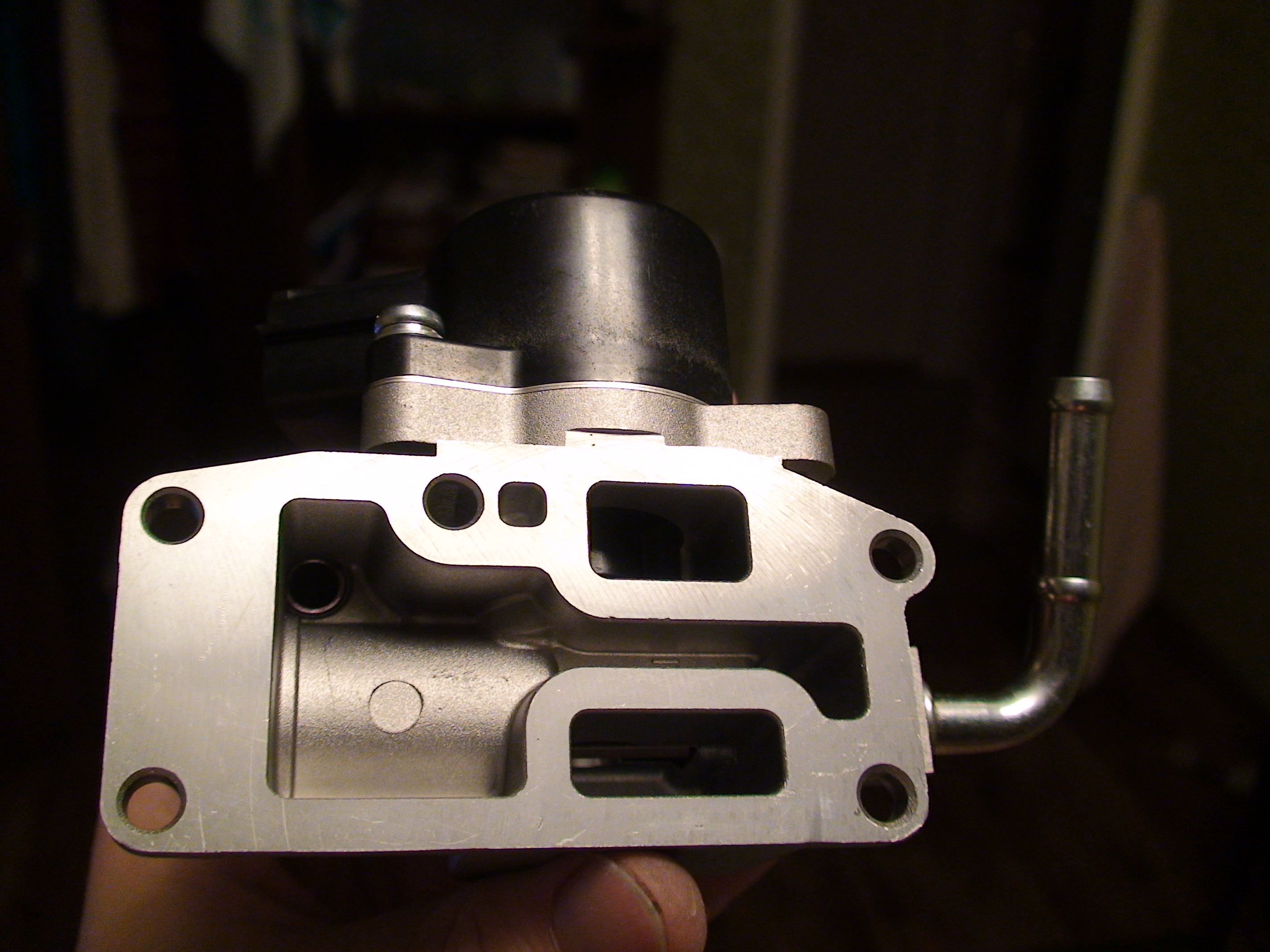

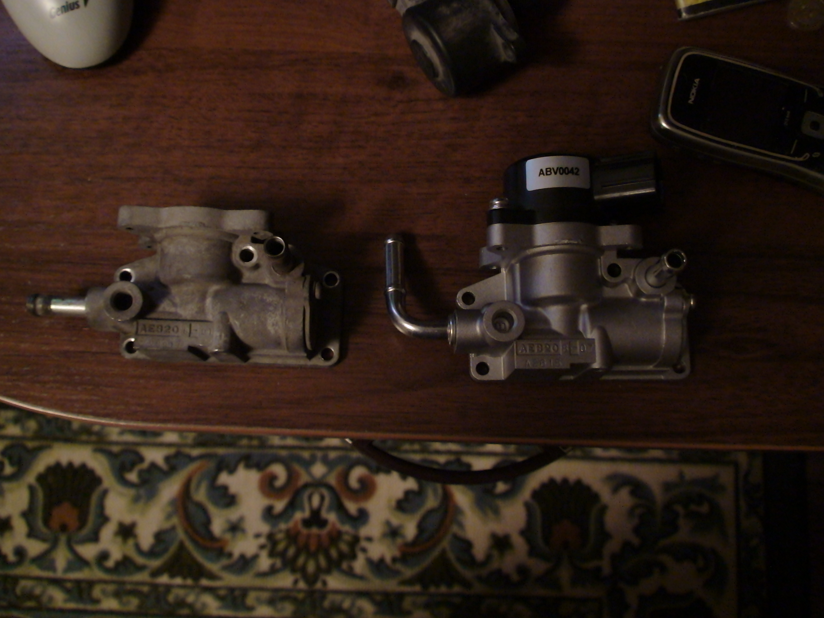

Итаак:
http://www.ebay.com/itm/OEM-Hitachi-Idl ... p=mtr#shId
http://www.ebay.com/itm/UPA1556AH-Manu- ... 19d15e0381
С доставкой и всеми накрутками = 15400 тенге=101$ против 253$ в магазине+ 3-4 недели ожидания, заказал немножко не то, фишка другая и без "гребаной" прокладки, надо смотреть чтобы был на картинке с прокладкой и с резиновым уплотнителем на фишке
http://www.ebay.com/itm/New-Idle-Air-Co ... 2060842%26
Я искал тупо забив Air-Control-Valve-Nissan и смотрел картинки, выбрал самый дешёвый
нечего не обучал, пара прогревов и холостой в норме
DSC04300.JPG [ 1.99 МБ | Просмотров: 8395 ]
DSC04301.JPG [ 2.11 МБ | Просмотров: 8395 ]
DSC04302.JPG [ 2.27 МБ | Просмотров: 8395 ]
DSC04303.JPG [ 2.43 МБ | Просмотров: 8395 ]
DSC04304.JPG [ 1.61 МБ | Просмотров: 8395 ]
DSC04309.JPG [ 2.05 МБ | Просмотров: 8395 ]
NISSAN AVENIR 1998 гв, W11, QG18DE, 2WD, КУЗОВ w11-002574, старт 16.03.2012

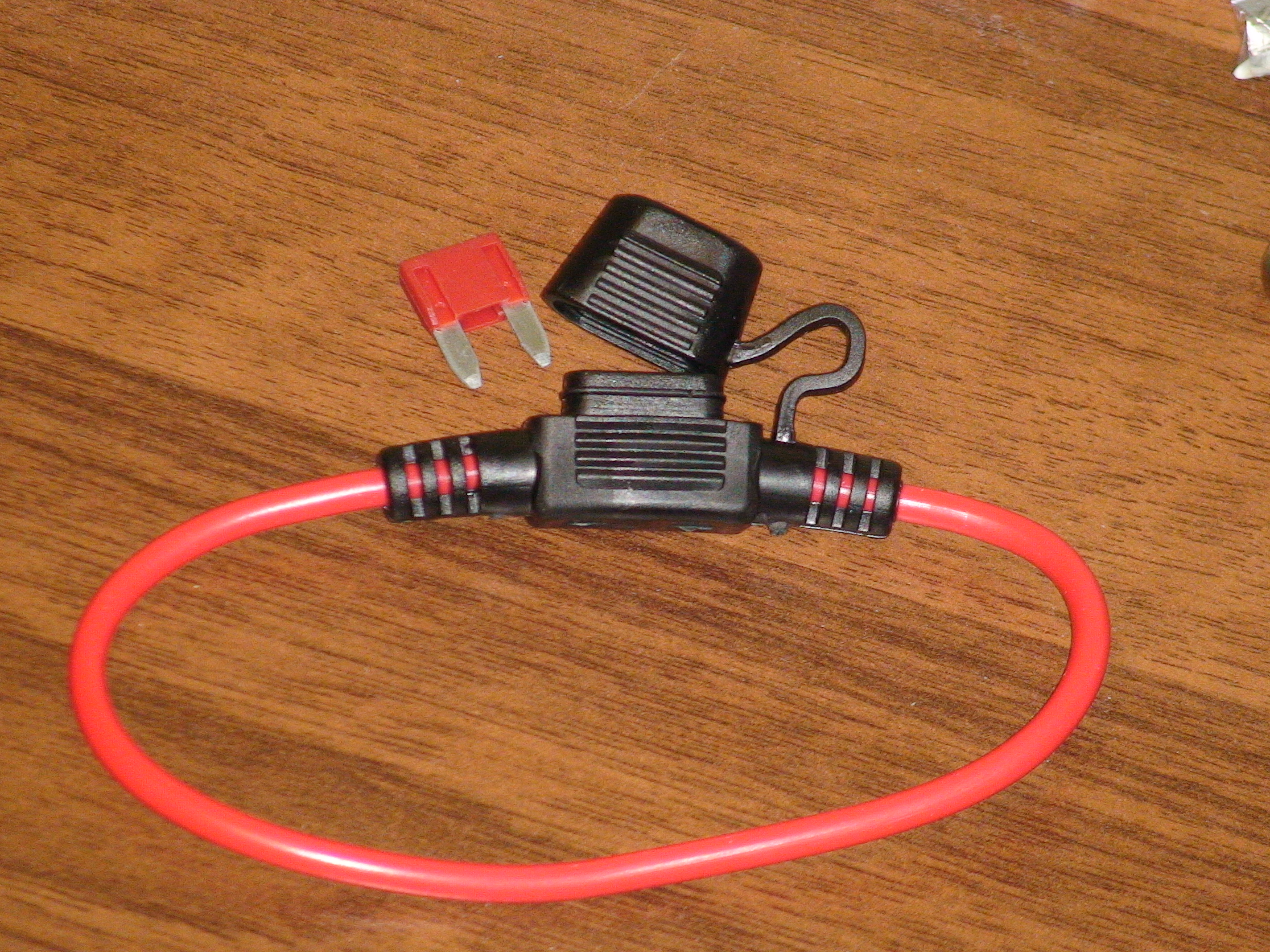

далее 2
DSC04316.JPG [ 1.84 МБ | Просмотров: 8390 ]
DSC04317.JPG [ 1.9 МБ | Просмотров: 8390 ]
DSC04319.JPG [ 2.04 МБ | Просмотров: 8390 ]
DSC04320.JPG [ 1.12 МБ | Просмотров: 8390 ]
DSC04329.JPG [ 2.37 МБ | Просмотров: 8390 ]

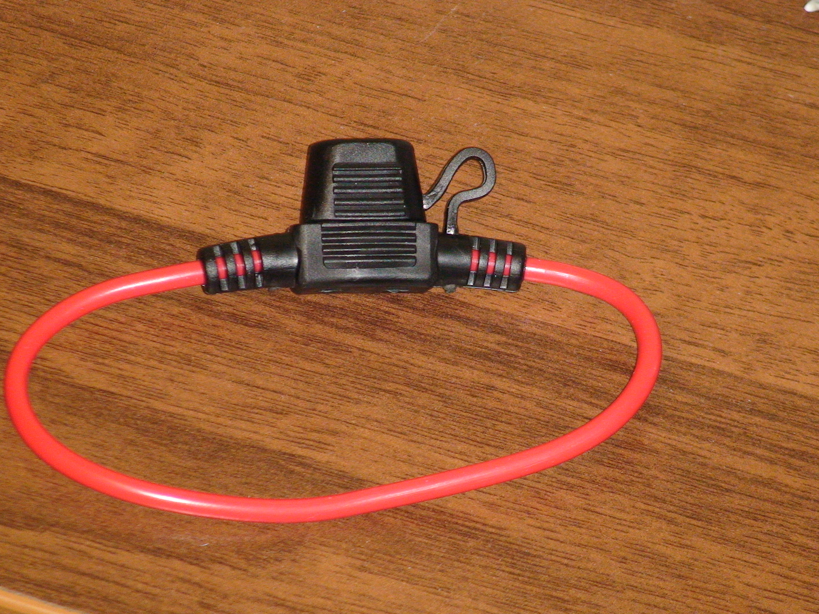

Комментарий к файлу: Ставим 2 штуки
можно под панелью возле компа, или под капотом возле РХХ чтоб поглядывать за ними
DSC04330.JPG [ 2.34 МБ | Просмотров: 8390 ]

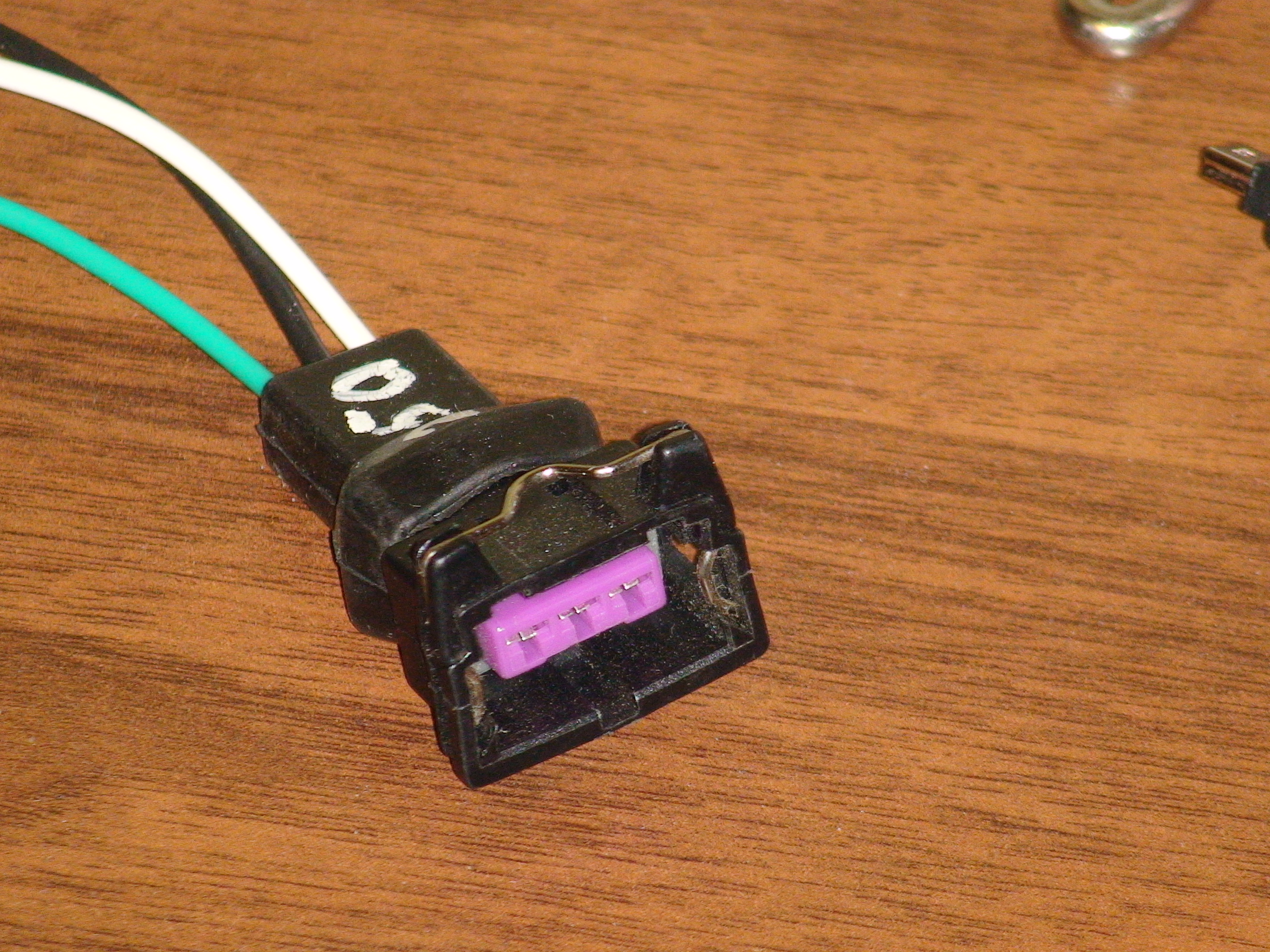

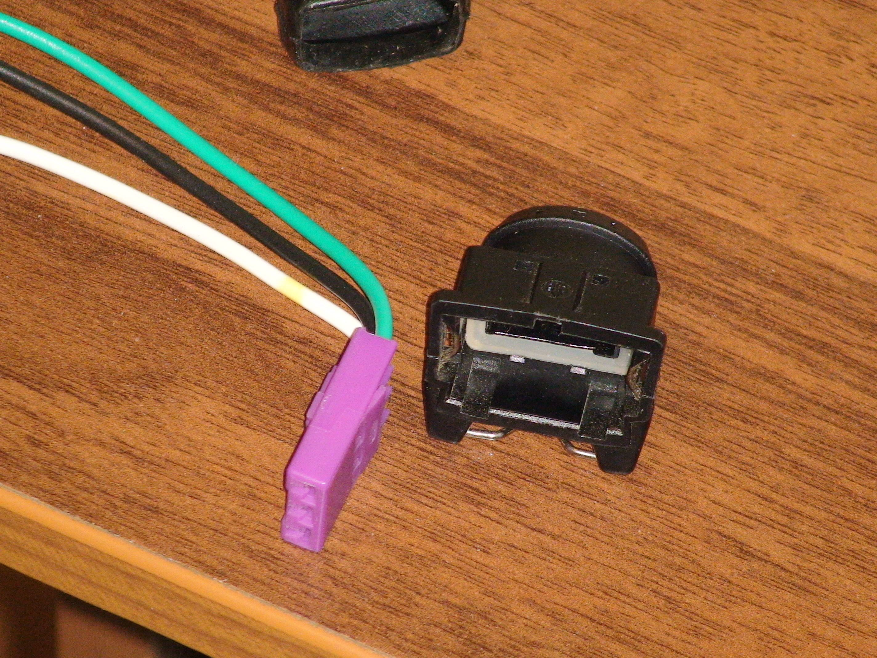

DSC04331.JPG [ 2.19 МБ | Просмотров: 8389 ]
Комментарий к файлу: ЭТО ФИШКИ 2 ШТ БРАЛ В МАГАЗИНЕ ВАЗ, ВНУТРЕННЯЯ ЧАСТЬ ПОДОШЛА КАК ТАМ И БЫЛА
