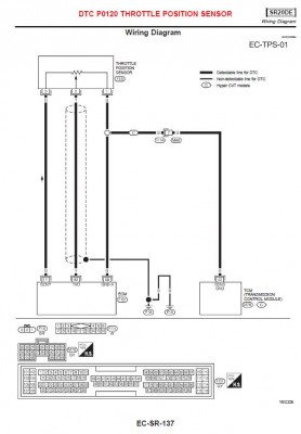

Petrovich + писал(а):
Если с компа - то какой контакт искать и проверять. Если у кого есть схема - огромная просьба показать.
Есть на SR20DE. Там с компа приходит.....
TPS.JPG [ 52.67 КБ | Просмотров: 6441 ]

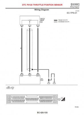

по букварю АД/Вингроуд двигатель QG18: на средний (подвижной контакт) + приходит с компа, контакт 57, АА41, провод желтого цвета. блин, попонятней не скажу, там по схеме разъема видно, но сканера под рукой нет :(

Вот для QG18:
vtral, рассуди!
TPS_QG18.JPG [ 43.69 КБ | Просмотров: 6433 ]
Вопрос в следующем. Откуда приходит + питания? Если с компа - то какой контакт искать и проверять. Если у кого есть схема - огромная просьба показать.
Авто - Эксперт W 11. QG 18. автомат 1999 г.в.
Напряжение +5 вольт питания приходит со 109го контакта компа. Он так же идет и на другие датчики.
Выход с датчика уходит на 57 контакт.

по крайней мере хоть есть куда ткнуться. смотрел так же здесь http://sylphy.ru/stati-pro-sylphy/83-re ... chika.html тоже интересно. почему на схеме указаны двойные номера контактов. зависит от модели? или от чего? ведь и одни и другие говорят правду.

Нужно на схеме искать ответ. Он обязательно есть. Обычно так и бывает, разные модели или модификации.
В книжке нет вариантов. Только на общей схеме показаны в общей куче и для дизельной версии, хотя сам дизель в книге не показан.
