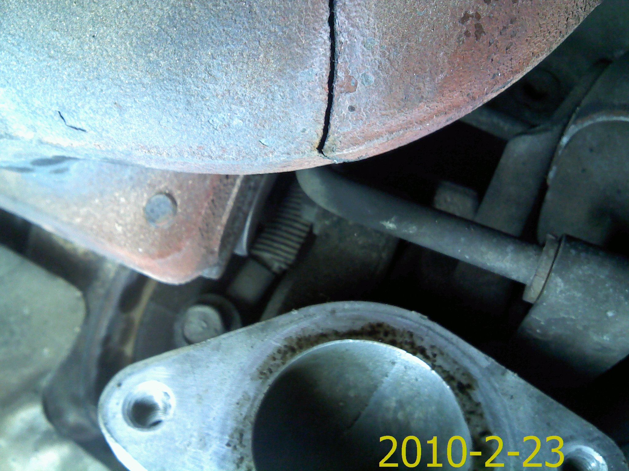

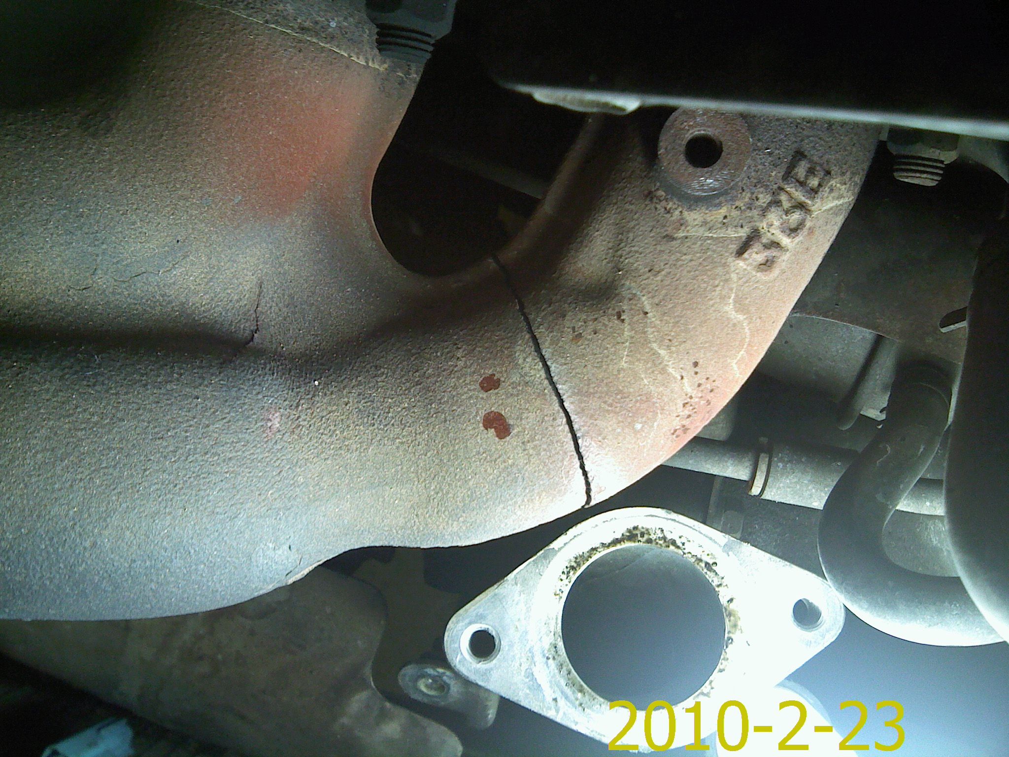

Сначала преамбула. Год назад стала "сечь" прокладка между турбиной и катализатором. Приехал в сервис, но такой прокладки не было и мне там сделали "времянку" вместо прокладки - из меди вырезали. Год ездил нормально... Сейчас эта времянка стала тоже сечь. Машина по утрам громко работает, да и прогретая тоже слышно, что сечёт, хотя на оборотах уже не так слышно.

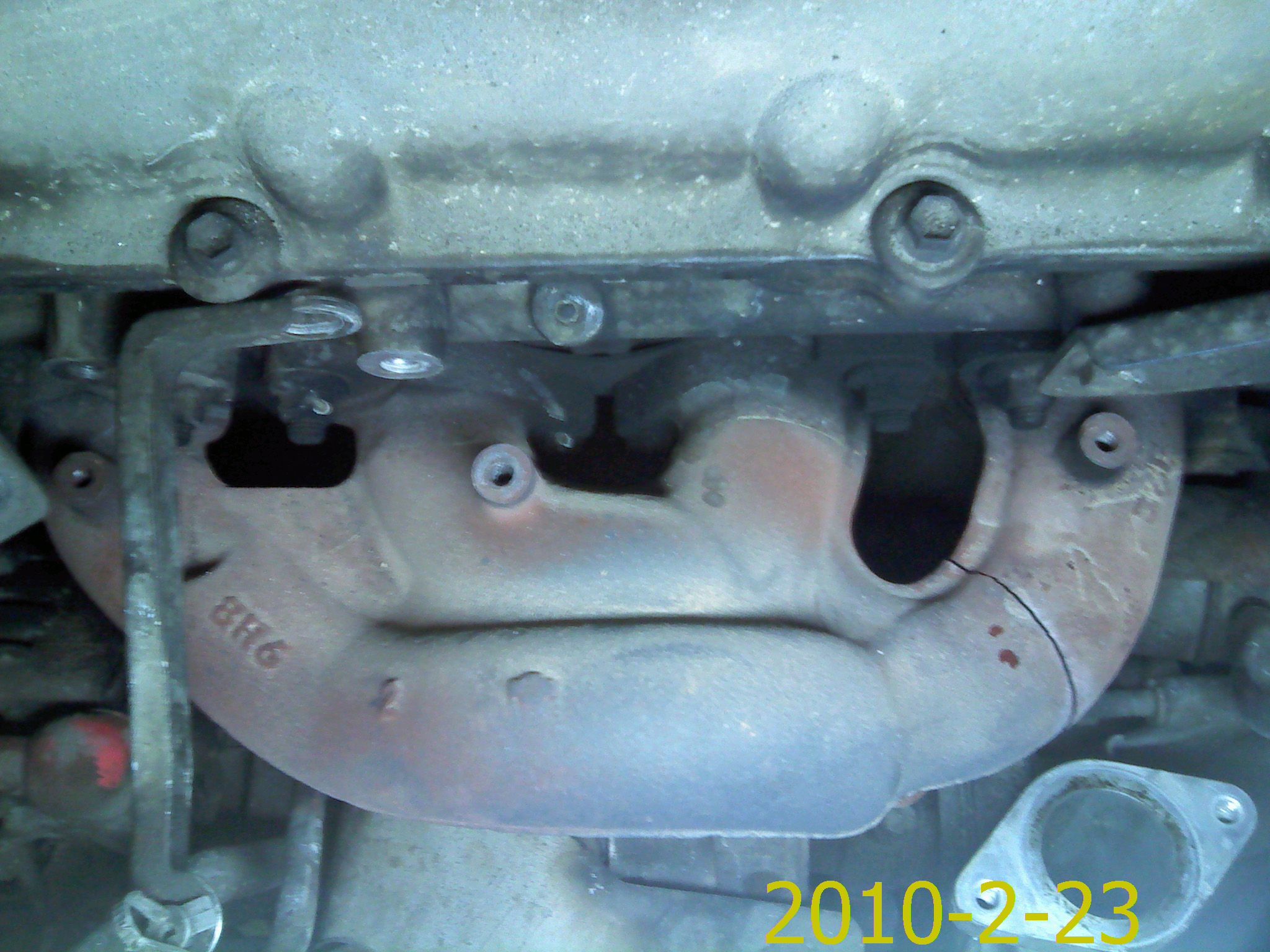

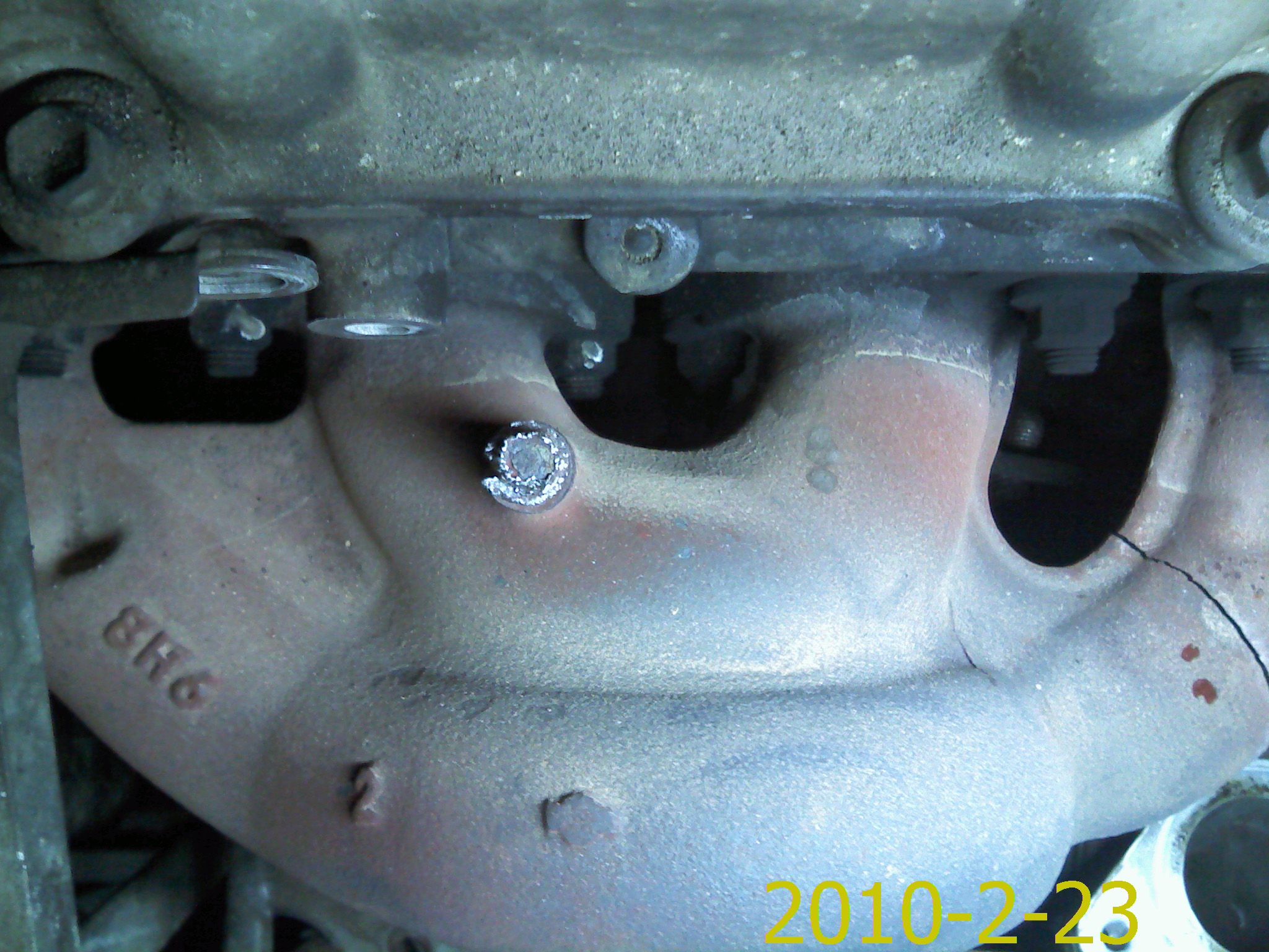

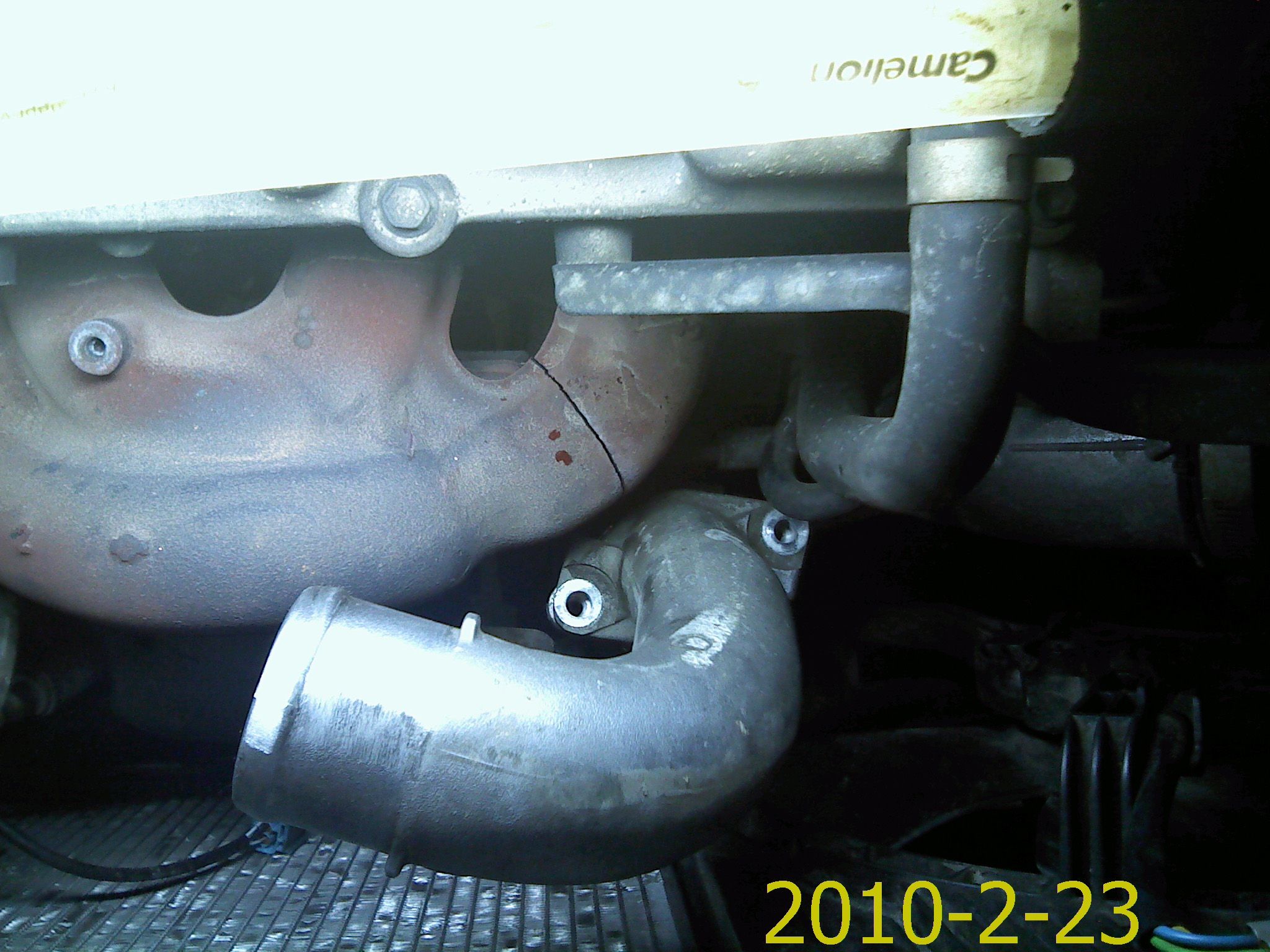

Теперь основное: приехал в сервис, сдал машину. Сначала мастер позвал показать, что надо ОЧЕНЬ долго снимать катализатор. Снимать компрессор кондея надо, типо мешает да и ещё там и вот там и это... Я сказал ему, что в прошлый раз другой сервис за 2 часа разобрал, снял, вырезал прокладку из меди и собрал. Снимали только интеркуллер, защиты выхлопного коллектора (их две) и пластиковую защитку ДВС снизу (правую). Если не можете, то не надо тогда ремонтировать. Взялись. Через час зовут - смотри, показывают на коллектор, трещина.
Обфоткал всё вокруг. Решение принял что делать.
А что ВЫ думаете об этом? Как появилась? Что делать мне далее? ;)

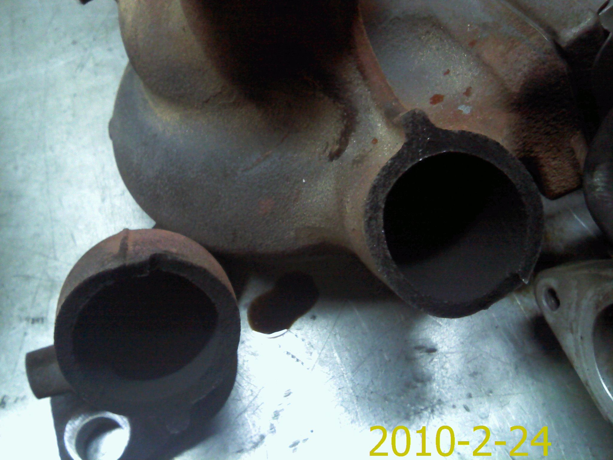

Смотреть на излом. Если есть старый очаг, по которому трещина много времени сама увеличивалась - просто пришло ее время. Если очага нет, излом строго однородной структуры и цвета - сломали в сервисе, пусть меняют за свой счет. Будут упираться - тащи на экспертизу к металловедам.
Мне думается они ломиком заломили, расшевелить пытались. Должны быть следы от ломика.
 Заголовок сообщения: Re: Сломан выхлопной коллектор.
СообщениеДобавлено: 24.02.2010 08:01
А его и не надо было снимать. С коллектора только надо было защиту снять.
Прокладку-то менять между турбиной и катализатором надо, а турбина после коллектора идёт.

Возможно под 4м была прокладка толще. Судя по фотке, после отлома, труба освободилась и малость отошла от остальной части. В любом случае снимать надо, смотри на отлом.

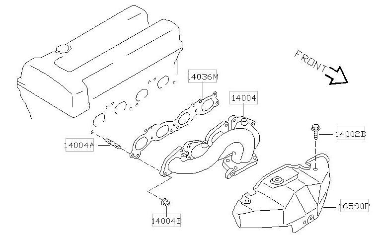

А вообще я кое-то другое не понял. А именно непонял то как в ФАСТе нарисован коллектор и какой реально установлен. Не похожи они :shock: :? . Хотя картинка защиты коллектора похожа.
Так же привожу картинку, которую нашёл на одном иностранном сайте: фото похоже на ФАСТовское, но не на мой коллектор.
Вот что иностранный сайт ( http://www.courtesyparts.com/turbo-exha ... Path=5753& ) пишет:
Genuine Nissan JDM SR20VET Turbo Exhaust Manifold for the SR20VE/SR20VET engine.
Fits 1991 to 1999 Sentra/200SX with the SR20VE/SR20VET swap.
Only for SR20VE or SR20VET. Will NOT fit the SR20DE or SR20DET
А вот картинки с сайта и одна из ФАСТа:
14004-8H600.jpg [ 4.24 КБ | Просмотров: 10083 ]
14004-8H600-1.jpg [ 5.48 КБ | Просмотров: 10083 ]
14004-8H600-2.JPG [ 44.09 КБ | Просмотров: 10083 ]
СообщениеДобавлено: 24.02.2010 12:19
Не бери в голову. Инженеры часто экспериментируют с этими узлами, добиваясь каждый раз разных целей.
Мне твой коллектор больше нравится. У него выхлоп до турбины более симметрично организован.
Или это обман зрения из-за разных ракурсов фоток?
СообщениеДобавлено: 24.02.2010 12:42
Выхлоп происходит в определённом порядке и задача инжеренов в том, что бы сделать поток выхлопа в турбину постоянным, что бы не сталкивались выхлопы из разных цилиндров, что бы нагрузка на турбину была постоянно и без скачков. Так и экспериментируют с длиной и углами коллектора.

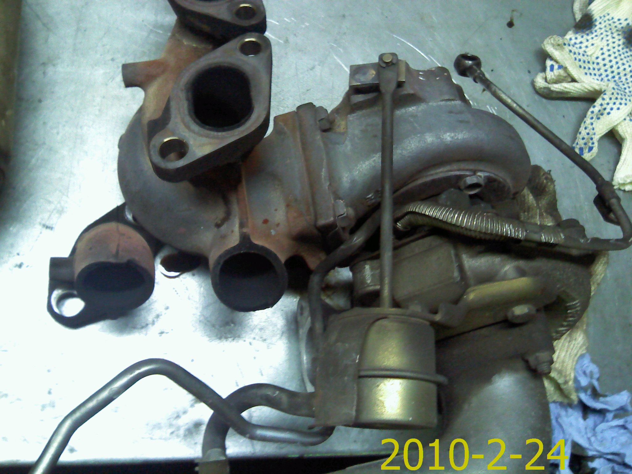

Сняли коллектор.
1) Действительно "срез" закопчёный.
2) Сломать коллектор почти невозможно, значит сам треснул. Офигеть, но я с таким ещё не сталкивался.
3) Сомнения по поводу фоток и рисунка в ФАСТ пропали. Действительно так выглядит коллектор.

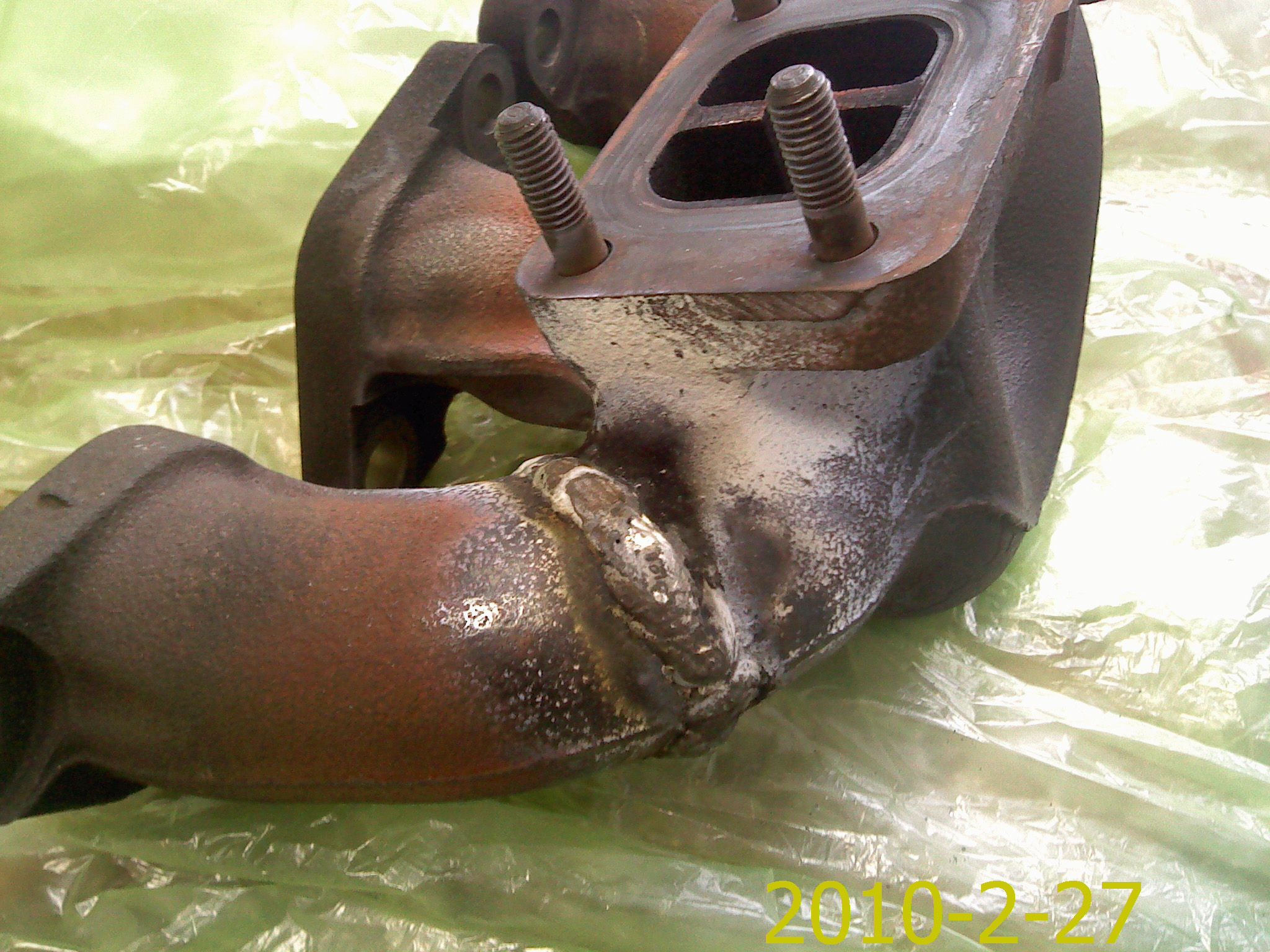

Если кто знает, есть такая фирма http://www.radiatora.net которая выполняет сварочные работы.
Сказали, что стоимость ремонта моего коллектора около 2500-4000 рублей.
Вот что они делают, ну точно как у меня, только тут хуже (видно уже одну заваренную трещину):
А ещё они делают коллектора из жаропрочной стали. Поспрашиваю цену, по телефону не сказали, так как надо видеть коллектор. Интересно, может оно лучше?...

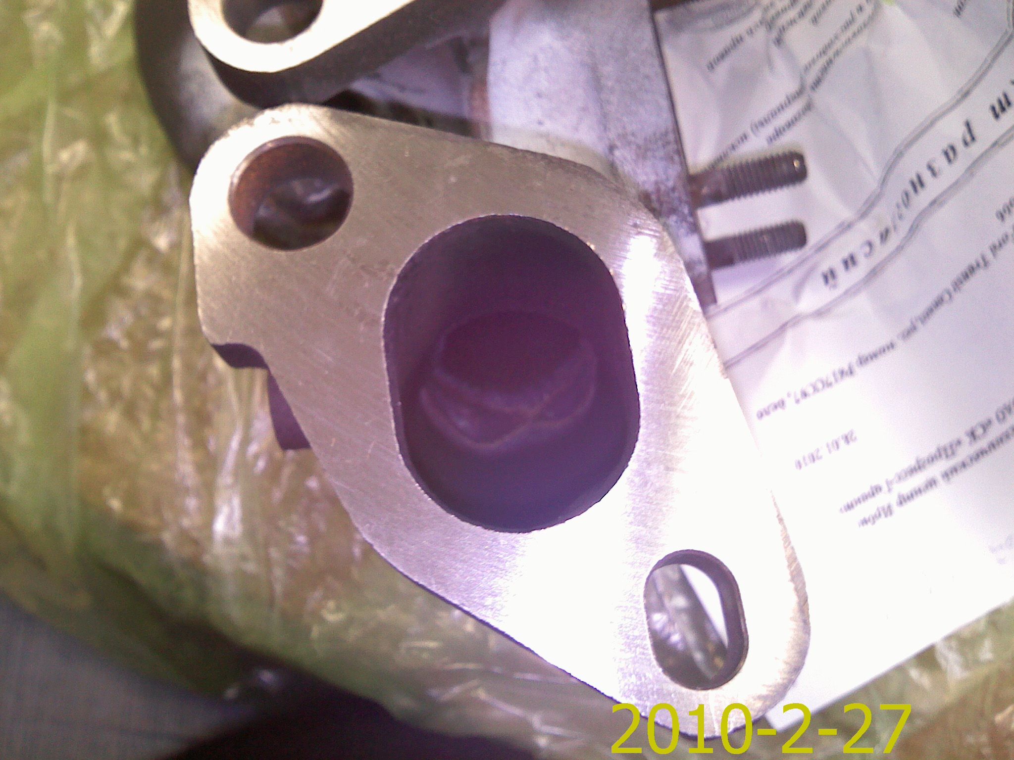

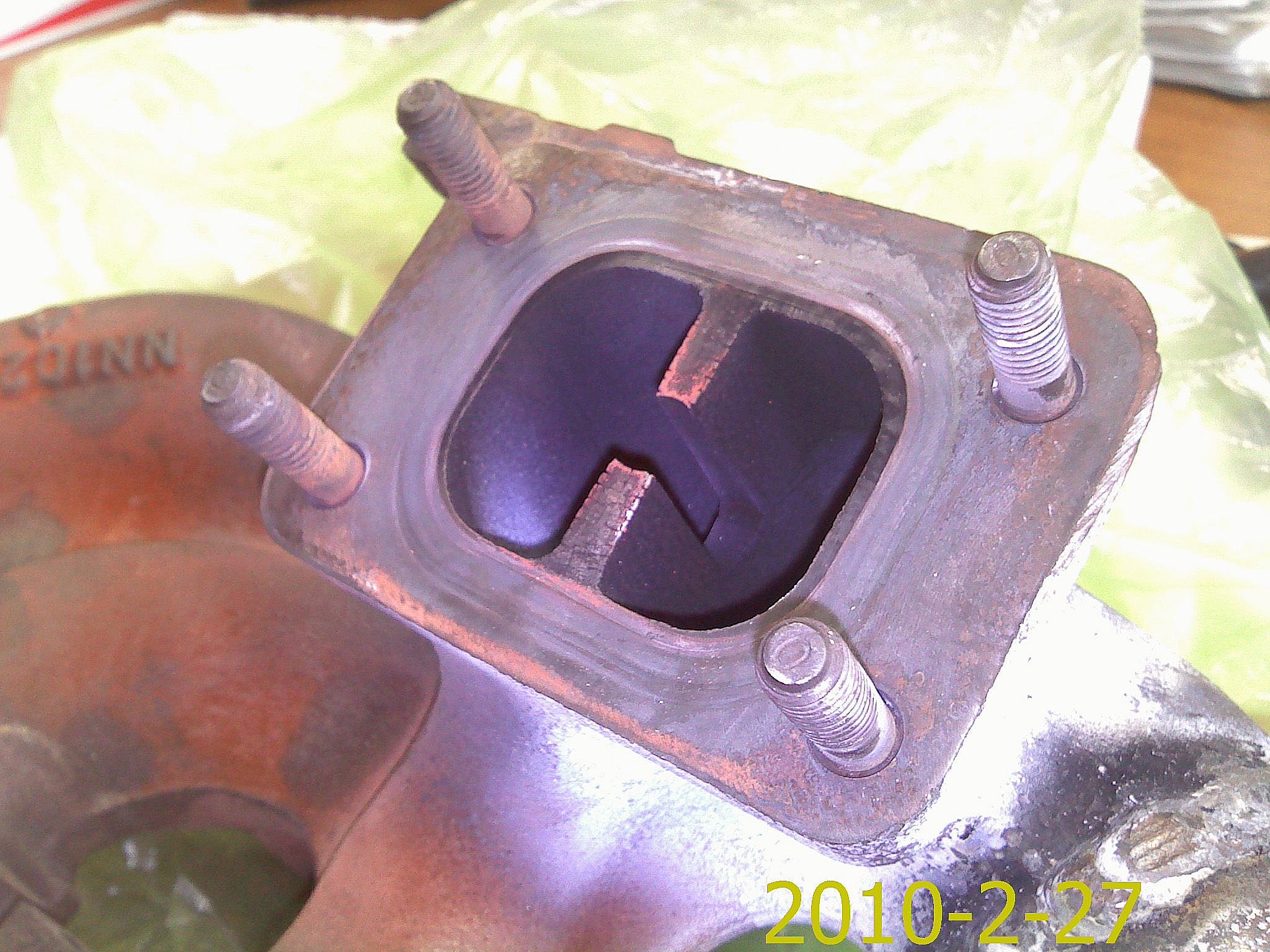

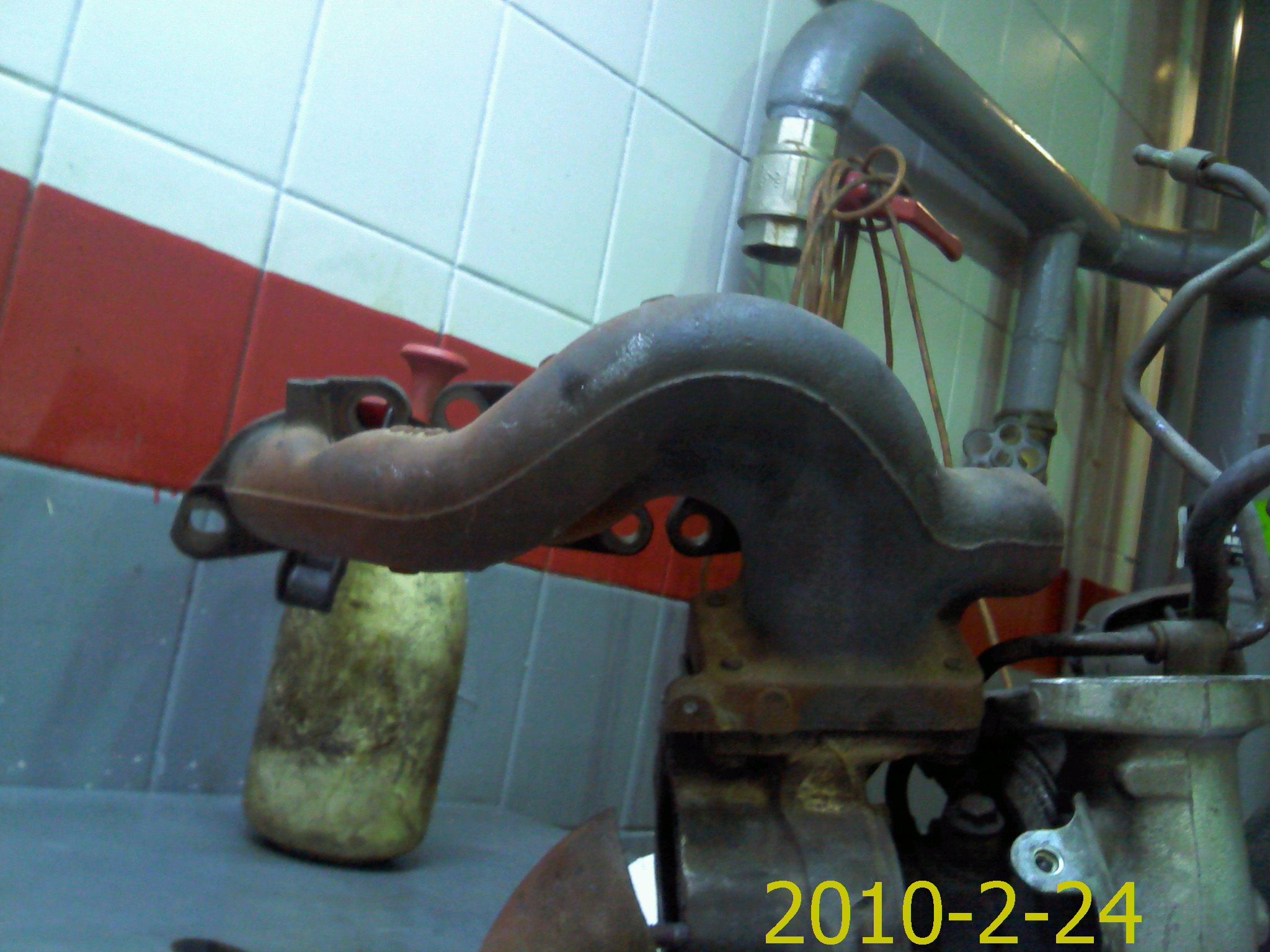

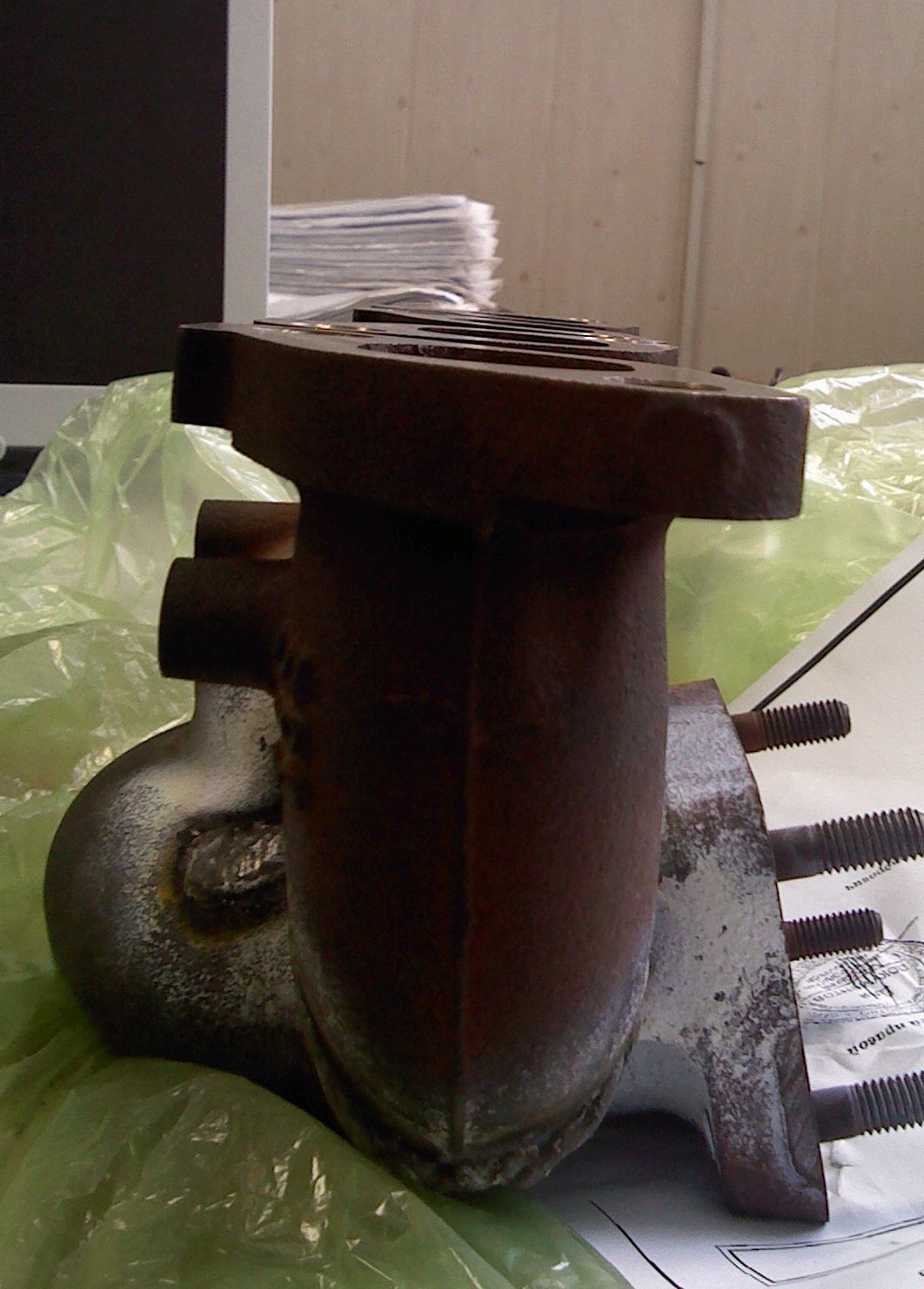

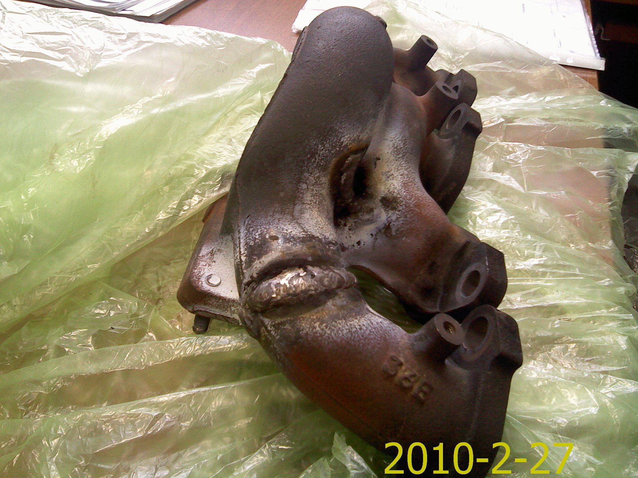

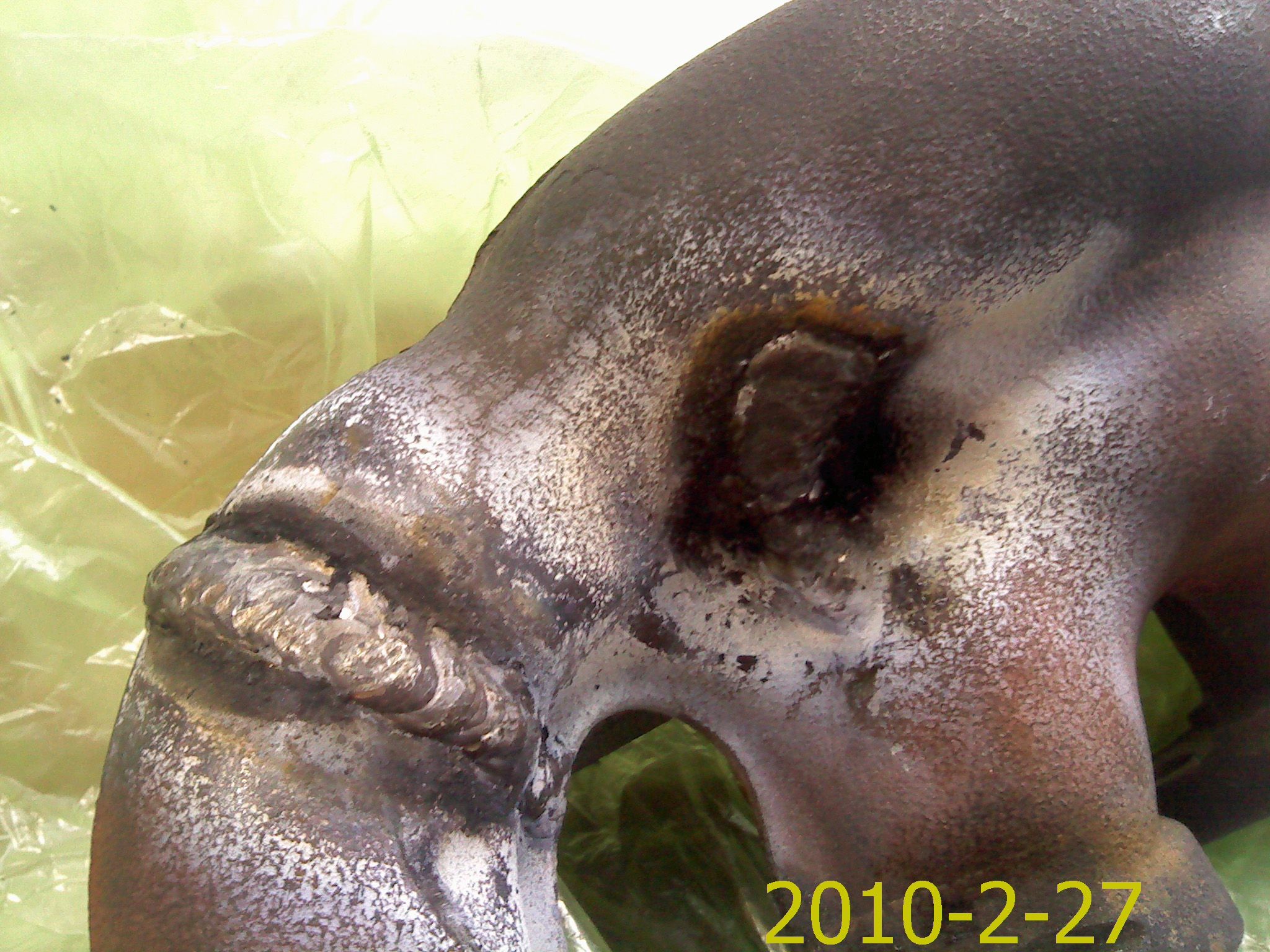

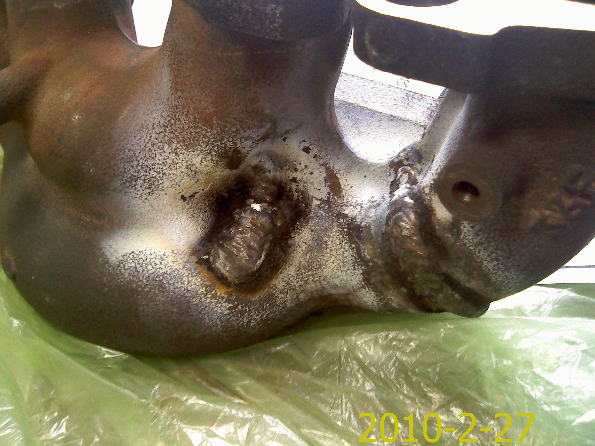

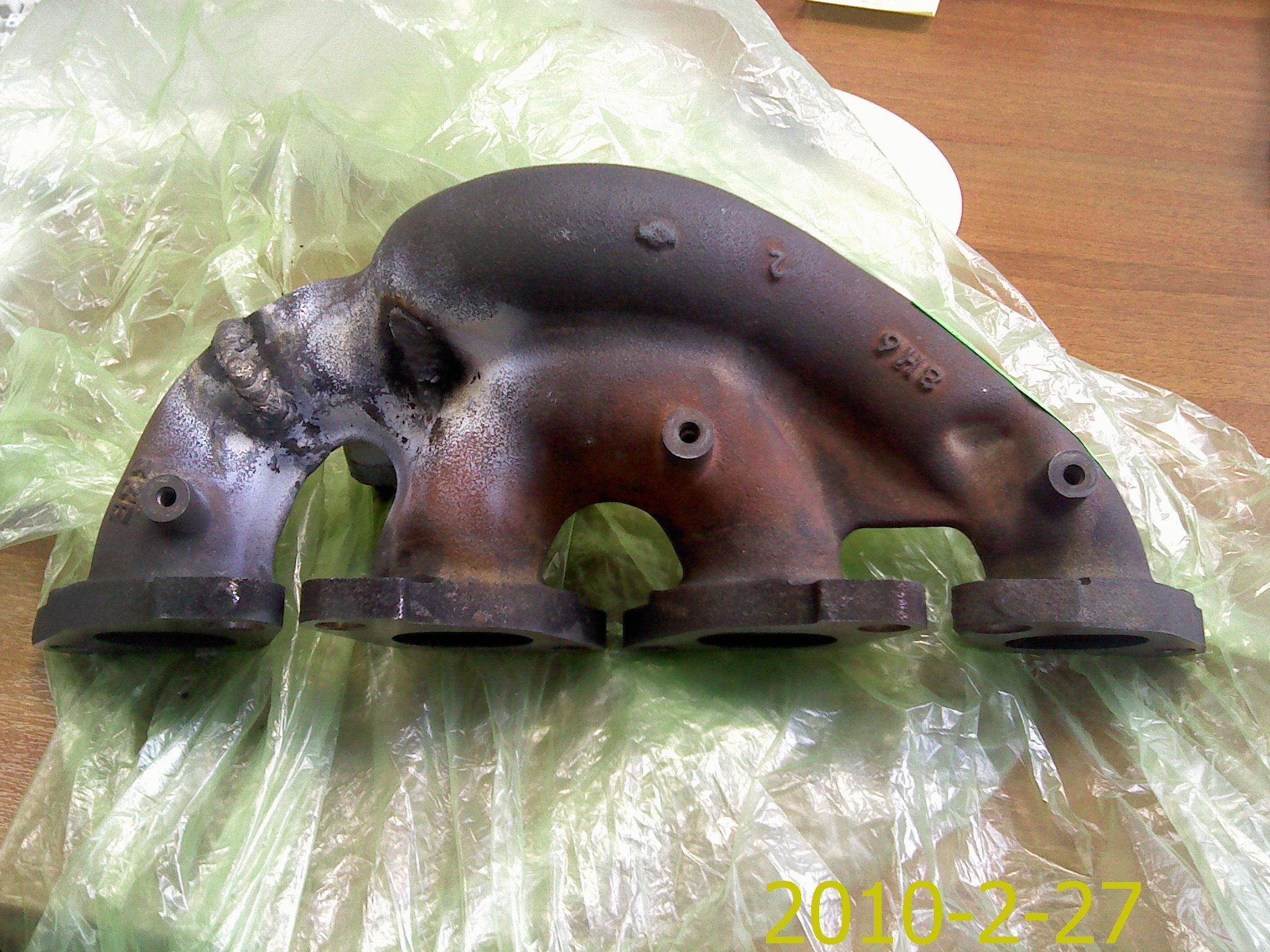

Вот так коллектор сделали всего за 3 часа и 4000 рублей.
Кстати, нашли ещё трещинку и заварили. Сами. Первая фотка и седьмая.
Плоскость выдержали и потом ещё шлифанули (видно на второй фотке.
На третьей видно "внутренности". Сделано качественно.
На четвёртой фотке видно как металл приобретает трещины и ломается потом.
