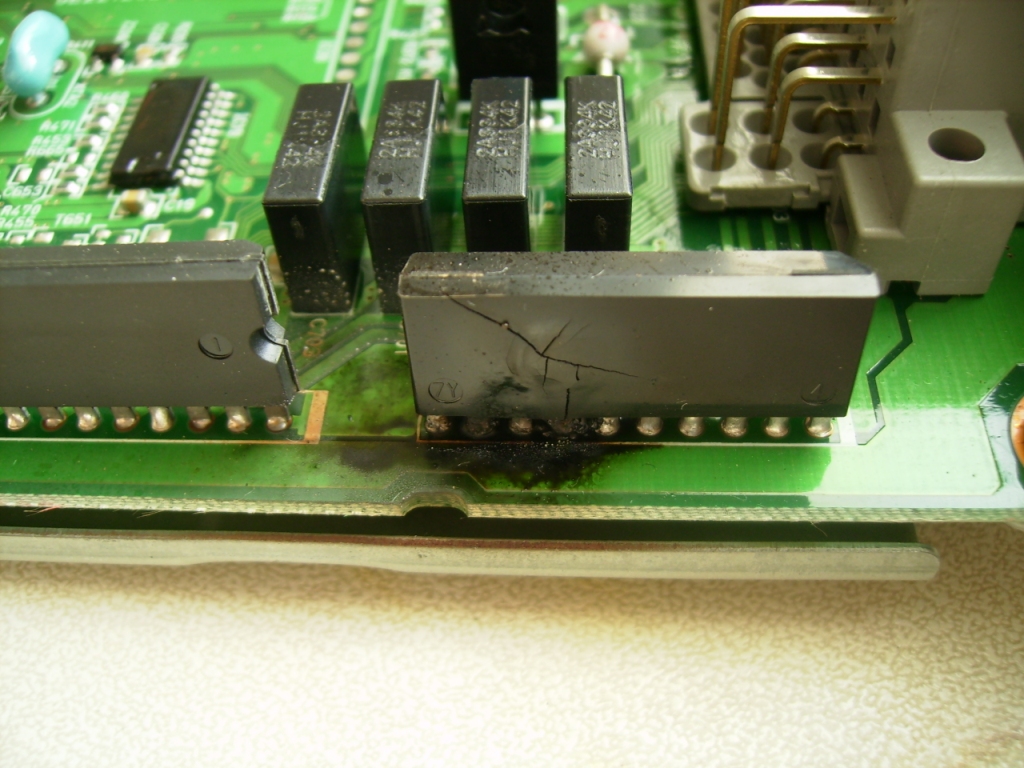

А мозги смотрели? Может сам шаговый двигатель исправен??? Сними комп посмотри, обычно микруха выгорает.
Nissan X-Trail T-30 2.5 2005
 Заголовок сообщения: Re: Как избавиться от КХХ на QG18 ?
СообщениеДобавлено: 02.02.2010 22:38
Сообщения: 769
Вот как у меня было

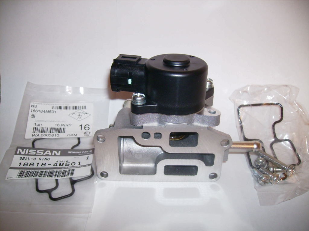

А новый КХХ брал в экзисте около 4000 тыс.
От кстати насчет компа это ппц я полдня пытался его вытащить, так и ни фига не понял как его вытащить всю торпеду снимать чтоли ?
по читал на форуме открутил в низу боковые перегородки но он не туда не сюда не двигается =( где еще его держет чего ?
Но хотя точно хз я сколько не расспрашивал говорит что не пахло проводкой или горелой микрухой.
Можно конечно и на пругу померить но только от какой оно должна быть ? и на каких контактах ее мерить ?
Кстати по букварю написано как проверить этот самый серводвигатель...
откручиваем от кхх и просим друга повернуть ключ в положение ON и типа сам шток на двигателе должен спокойно ходить туда сюда... но он колом стоит.!

Сообщения: 676
В компе микруху меняй.

СообщениеДобавлено: 03.02.2010 07:13
На моей машине комп на уровне ног, по центру, снимается в сторону пассажира. Маленький лопушок облицовки у правой ноги пассажира снимать обязательно, как и у левой ноги водилы. Облицовку (бороду) можно снять для удобства. Но если молодой и ловкий, возможно и так извернешься. :)
Я снимал бороду, т.к. комп не отключал, а резал провода и паял на месте, нужно было пространство для маневра.
