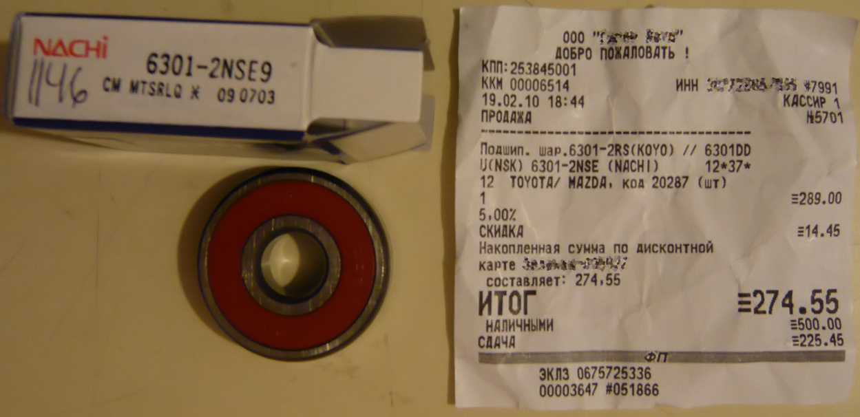

вчера заменил оба ремня и подшипник натяжного ролика, но как бл* на*бался с ними это надо было видеть :x :evil: . ничего не снимал, а просто заехал на эстакаду и там все делал(глаза боятся, а руки делают :lol: ). Самые сложные и долгие моменты: ослабить гидрач(открутить гайку); заменить подшипник натяжного ролика(ставил вот такой: смотреть фото, один в один), т.к. под руками не было тисков, зато в 15 метрах был сервис(называется"Кузовок" :D ), где его и заменили за 50руб; одеть и натянуть ремень гидрача(пока разобрался, как он натягивается, машина натягивала меня :D )
