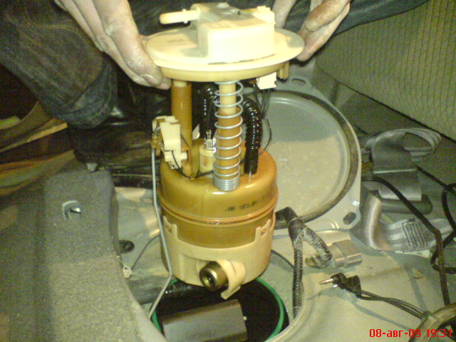

Это фильтр МАРЧА у вас наверно такой-же
Комментарий к файлу: Вот такой наверно и у тебя
post-8-1240481015.jpg [ 86.23 КБ | Просмотров: 11136 ]
 Заголовок сообщения: Re: топлевные фильтра
СообщениеДобавлено: 21.12.2009 19:08
Сообщения: 396
В баке у меня тоже нечто подобное стоит, но фильтр обычный не "заодно с насосом" ...
