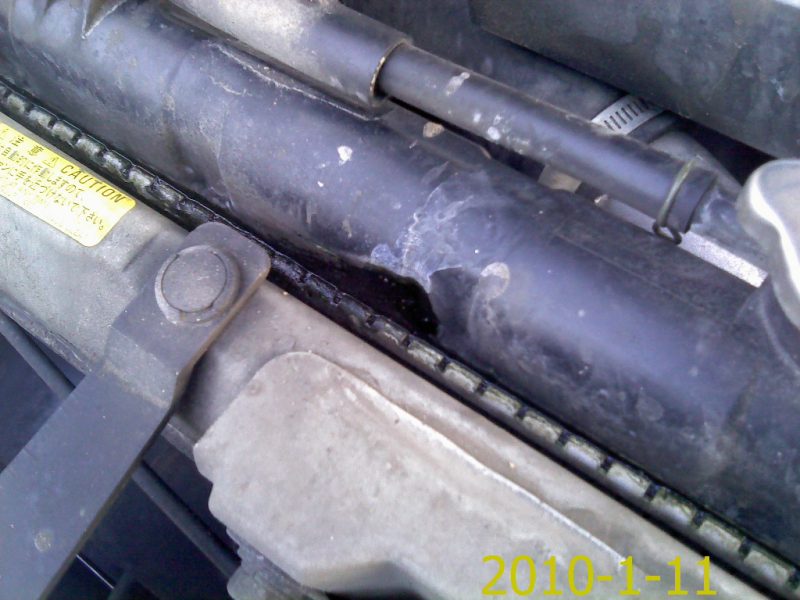

СообщениеДобавлено: 10.01.2010 14:51
Эх, вот и у меня случилось не приятное. Сначала, в морозы, дней 10-20 назад, обратил внимания, что уровень ОЖ не далеко от минимума. Подумал, что от холода жидкость "сжалась", но так как она и в тепло не до максимума была, то и доливать не страшно. Долил, до уровня чуть выше максимума на горячую.
Два-три дня назад, когда парковался в сугробы заметил, что идёт еле видимый парок. Чуть-чуть парка видна. Думал, что колёсами накидало снег под капот, на радиаторы и выхлопную и он испаряется.
Сегодня посмотрел более внимательно и увидел, что почти 60% прилегания верхнего пластикового бачка радиатора влажные. Если же присматриваться, то можно понять, что влага не белая или серая, а зеленоватая как ОЖ.
Есть надежда, что виновато не разгерметизация бачка радиатора, а уровень ОЖ, когда излишки ОЖ выходят через пробку на радиаторе (только почему эта стравливающая пробка не на расширительном бачке находится?
Хотя почитал сайт "радиаторов.нет" и понял, что проблем с пластикоыми бачками хватает у всех.
Расстроен. Буду теперь наблюдать за уровнем ОЖ. Сейчас на горячую он на 1 см ниже максимума. Если опять до минимума дойдёт, то повезу ремонтировать, менять пластиковый верхний бачок радиатора на металлический, хотя, наверное, надо и нижний тоже менять... :cry:

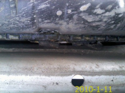

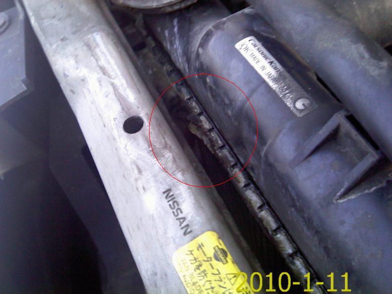

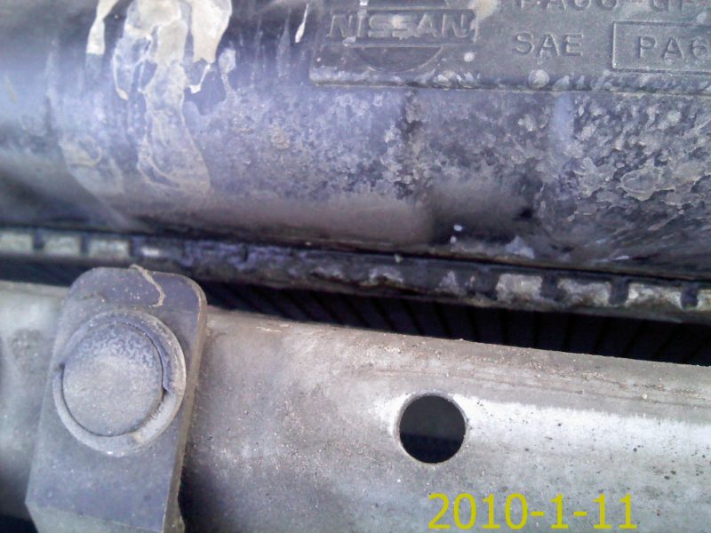

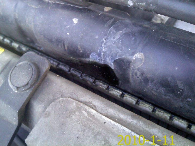

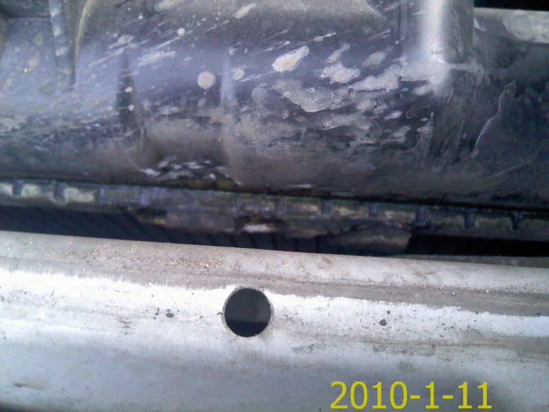

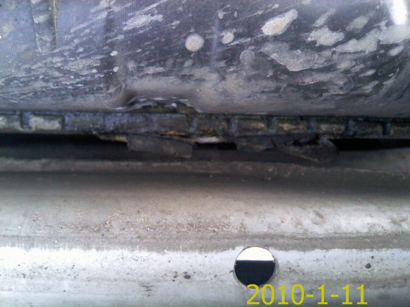

Всё-таки течёт радиатор. Уверенности в этом около 95%.
Интересно, а как долго может "протянуть" данная неисправность?
Посмотреть надо ещё пробку, насколько качественно она "стравливает" излишнее давление в системе. Может быть она виновата.
Вот фотки, которые данную неприятность подтверждают (на первой, второй и третьей фотке видим что-то вроде герметика "из-под крышки", получется, что радиатор уже ремонтировали? Но "герметик" ПОД бачком, ниже его... странно), две последние фотографии указывают место наибольшего количества влаги:
PIC100111006.jpg [ 61.44 КБ | Просмотров: 10580 ]
PIC100111005.jpg [ 75.13 КБ | Просмотров: 10580 ]
PIC100111004.jpg [ 74.16 КБ | Просмотров: 10580 ]
PIC100111003.jpg [ 80.63 КБ | Просмотров: 10580 ]
PIC100111002.jpg [ 70.73 КБ | Просмотров: 10580 ]
PIC100111001.jpg [ 73.44 КБ | Просмотров: 10580 ]

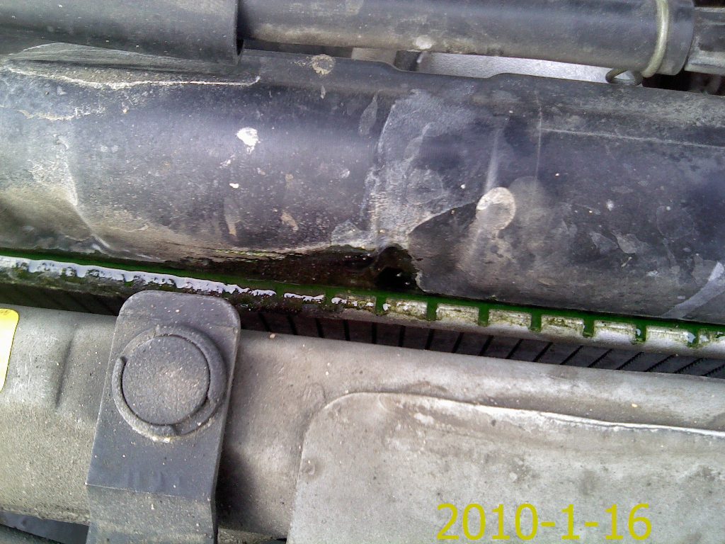

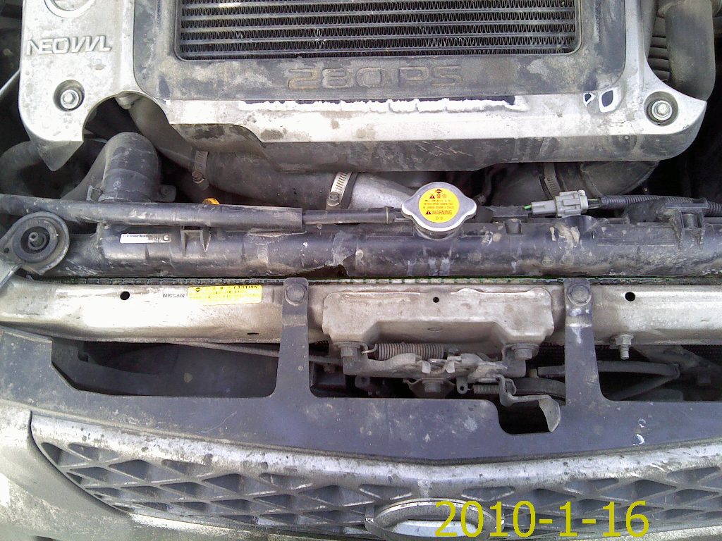

СообщениеДобавлено: 16.01.2010 13:38

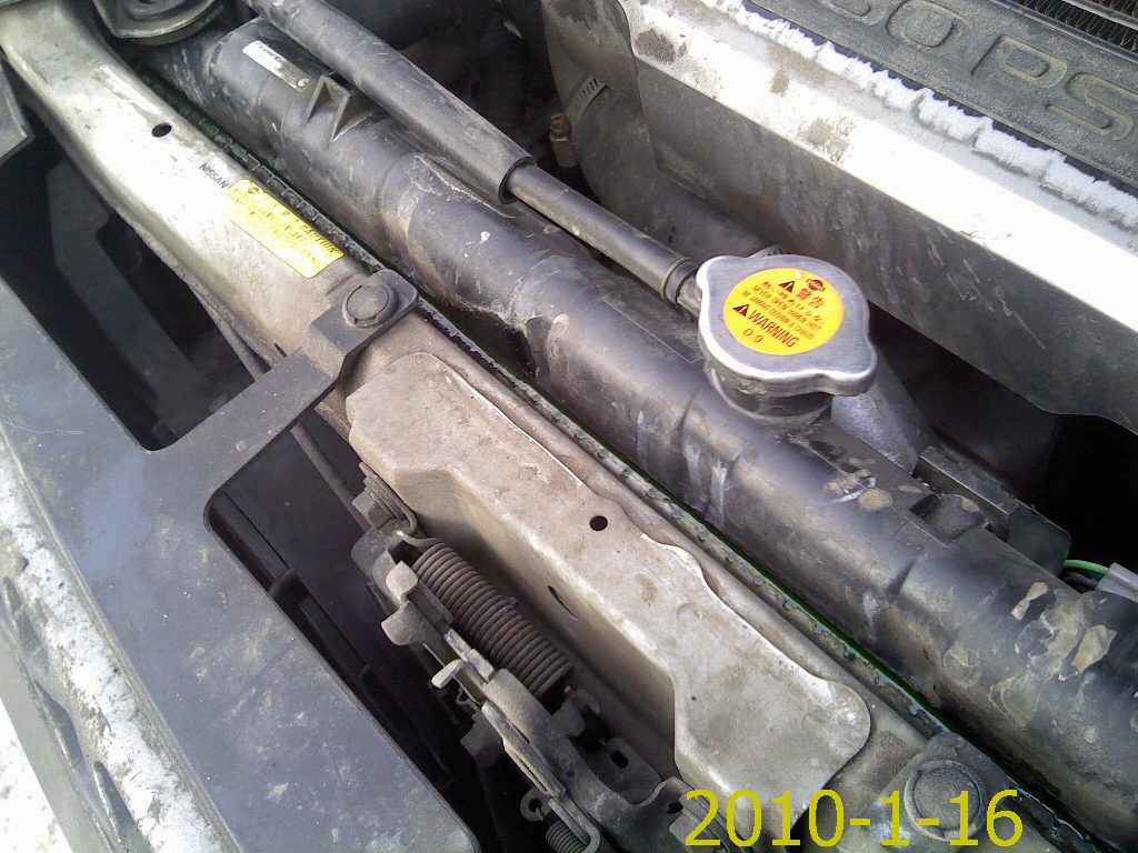

Не получилось до весны поездить. Течь стала сильнее, точнее вместо влажного места уже конкретно налита ОЖ. Надеялся, что пробка виновата, но она работает нормально.
Поеду в РАДИАТОРОВ.НЕТ делать. Выбора особого нет.
PIC100116003.jpg [ 187.42 КБ | Просмотров: 10515 ]
PIC100116002.jpg [ 163.65 КБ | Просмотров: 10515 ]
PIC100116001.jpg [ 160.6 КБ | Просмотров: 10515 ]
